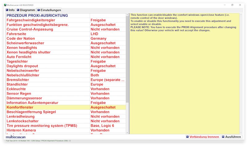

da es so eine Sammlung meines Wissens noch nicht gibt wollte ich mal in die Runde fragen was man alles so mit der Software Multiecuscan am Tipo machen kann.
Was ich bis jetzt gemacht habe:
Android Car für das Uconnect nachträglich freischalten
Gurtwarner deaktivieren (Pieper deaktivieren)
Es gibt sicherlich noch mehr, was aber nicht via "Plug & Play" geht sondern wahrscheinlich wieder manuell im Proxi Alignment reingetippt werden muss.
Ich bin gespannt auf eure Tipps und Tricks!

Bei mir hat sich bis jetzt das Multiecuscan in der Version 4.0 am besten bewährt, mit neueren hatte ich Probleme mich mit der ECU zu verbinden.
