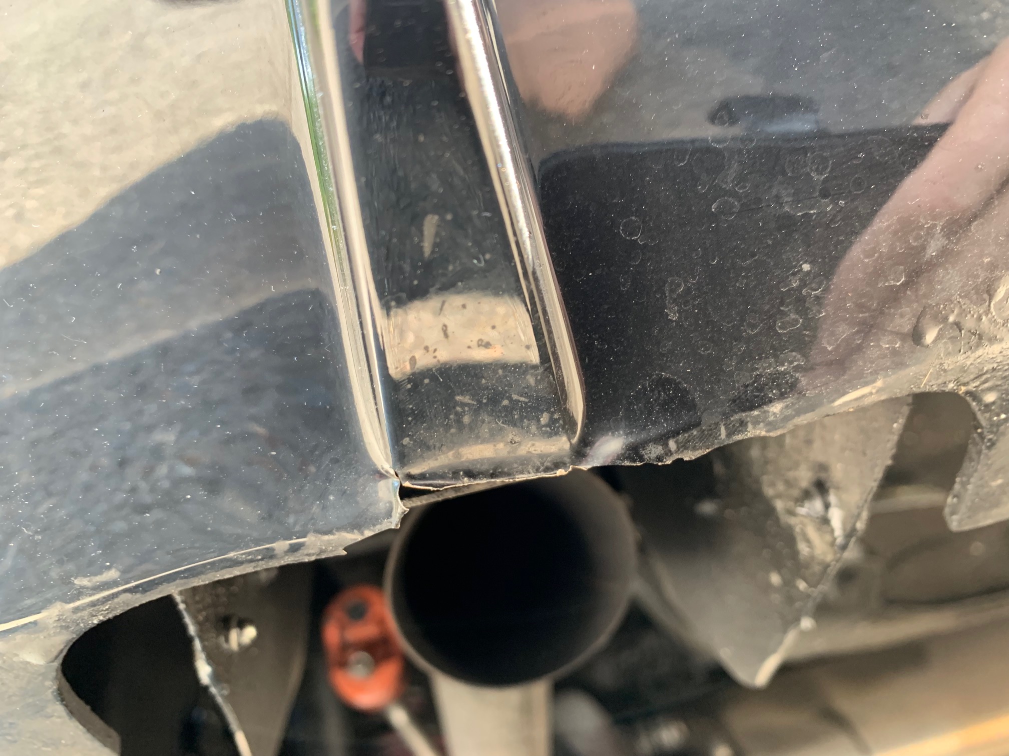

Dann musst du die Heckschürze doch eh großzügig in dem Bereich ausschneiden, oder nicht? Mach auf jeden Fall mal ein paar Detailbilder danach, würde mich brennend interessieren wie die Kombination Raggazon-Auspuff/Sport-Diffusor ausschaut und wie weit dieser bearbeitet werden muss.

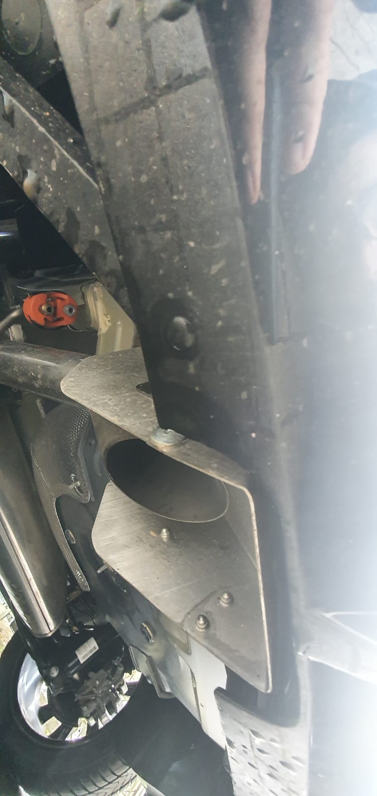

Hallo Zusammen bei mir am Fiat Tipo Sport hat es die Heckschürze von den Heißen Auspuffabgase angekokelt mit seren Auspuff.![]()

nur als Ergänzung: es gibt seit Oktober 2019 wirklich dazu eine Aktion
6262 HITZESCHUTZ AM HINTEREN STOSSFÄNGER

Ich denke das es nur die ersten aus der Produktion betroffen hat...

Da hast Du wohl Recht. Meiner wurde im Juli 2019 gebaut. Ich habe mal nachgesehen und da ist nichts angekokelt...19inchwheeler schrieb:
