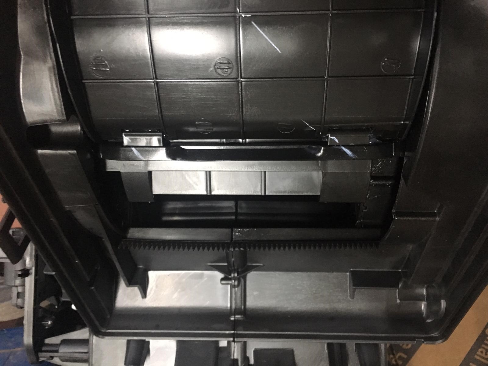

Klimaanlge hatte geheizt, ist jetzt Geschichte und repariert und alles ist sehr gut.
Hier ein paar Bilder von der erfolgten Reparatur meines Luftkastens, der die Ursache für mein "Klimaproblem" darstellte. Im Luftkasten war die Mischluftklappe die Ursache, die aber nicht repariert wurde. Der ganze Luftasten wurde erneuert.
Das das viel Arbeit war, war mir klar, aber wenn man es auf den Bildern sieht, ist es schon ordentlich viel Arbeit. Ich danke meiner Werkstatt, dem Autohaus Nick Coenen, das sie sich meines Problems angenommen haben.
Ich kann Euch bestätigen, das nichts knarzt, knirscht oder sonstige Geräusche aus dem Armaturenbrett zu hören wären. Ich bin ein glücklicher Kunde und Mensch. :)

  • Hier der neue Luftkasten zu erkennen an der "unteren Zahnstange".
