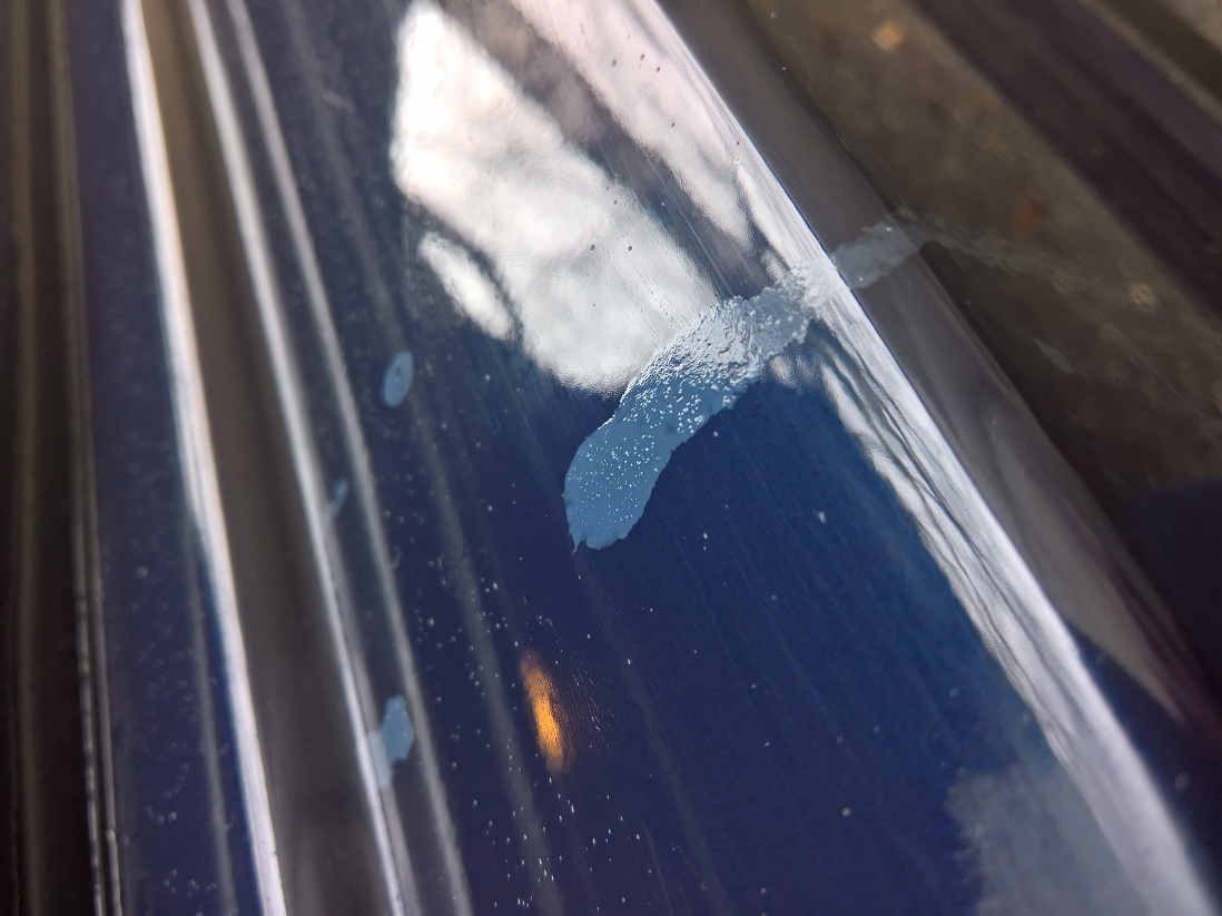

    Tja und jetzt habe ich auch auf einmal Flecken im Lack, die Aussehen wie wenn etwas drüber gelaufen ist!
    Nur, ich habe nichts (10000%ig) im Kofferraum eingeladen, außer Mineralwasserflaschen, naja seht euch die Bilder an.
    Hat irgendjemand von euch eine Idee was das sein kann?
    Eventuell Fertigungsfehler, also das irgendwas aus dem Kunststoff hier auf die Oberfläche durchkommt?
  • Ach du Sch... da ist nichts durchgefärbt sondern da ist was stark saueres oder ein Lösungsmittel darüber gelaufen.
    Ich würde sagen Du hast Feinde oder einen Neider <X . Übrigens Steinschläge an der Seite sind ungewöhnlich ?( .
    Deine Vollkasko deckt jedoch auch Vandalismus ab.

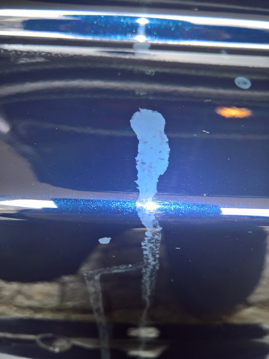

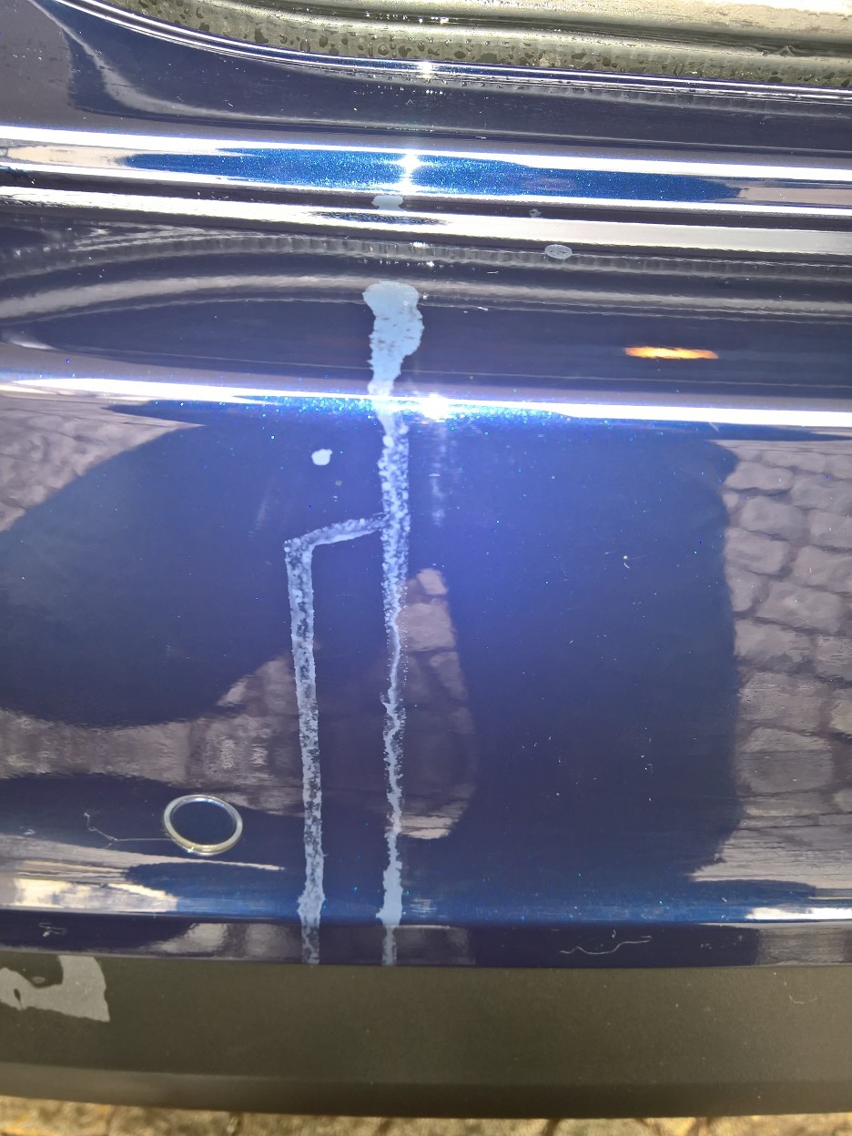

  • Achja noch etwas was sehr komisch an dem Ganzen ist:
    Auf dem ersten Foto sieht es ja tatsächlich so aus, als ob etwas von oben nach unten verlaufen wäre, jedoch ist auf dem schwarzen Plastik ganz unten überhaupt nichts zu sehen, daher auch meine Vermutung, dass es sich um ein Fertigungsproblem handeln könnte! Den etwas so ätzendes müsste doch auch spuren am Kunststoff hinterlassen!

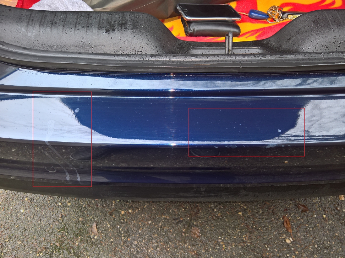

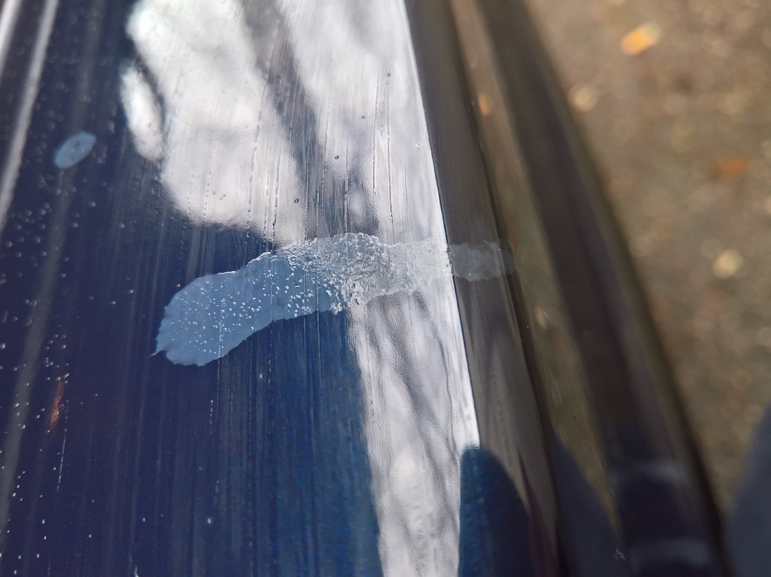

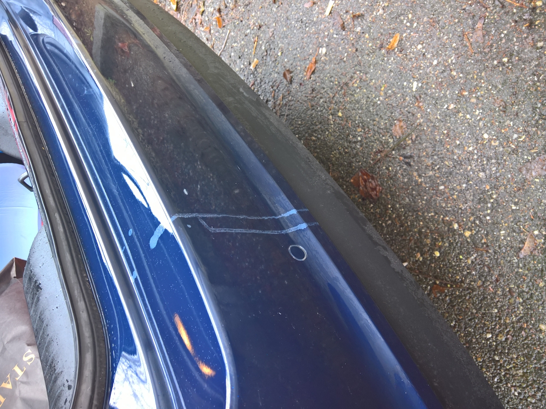

    Seht euch mal die Fotos anbei an.
    Ich habe alle betroffenen Stellen markiert!
    Zusätzlich habe ich noch vom großen Fleck eine Nahaufnahme gemacht, daran ist zu erkennen, dass es eine Blasenbildung von unten nach oben gibt.
  • Also mein Freund ganz ehrlich? Da hat dir jemand Lösungsmittel draufgeschüttet oder durch magische Umstände kam es dahin, so sieht Lack aus wenn man Nitroverdünnung drauf kommt. Wenns nur eine kleine Menge war, ist es dann auch logisch das nichts auf den Plastikeinsatz bei der Stoßstange getropft ist, die fließfähige Menge war hier nicht mehr gegeben. Ich habe schon viel gesehen, aber das ist alles nur KEIN Produkt einer falschen Lackierung ab Werk.
    Vogelkot ist ätzend, dass stimmt, aber meist sind es dann stumpfe Flecken weil der Klarlack angefressen wurde und erkennbaren Rändern, dass ist hier defintiv nicht der Fall!
    Mit dem Steinschlag an der Seite...naja gerade im Winter kommt das oft vor, Split und Steine vom Winterdienst, werden durch andere Autos an deine Kiste geschleudert, meist hat man auf der linken Seite mehr als auf der rechten.
  • Mei ist der Lack zerkratzt der hast du da drauf herumgewischt? Aber gut das macht jetzt auch keinen Unterschied mehr, die Stoßstange darf zum Lackiermeister, mit dem würde ich gleich einen Deal ausmachen, dass er das mit dem anderen Schaden verrechnen soll!
