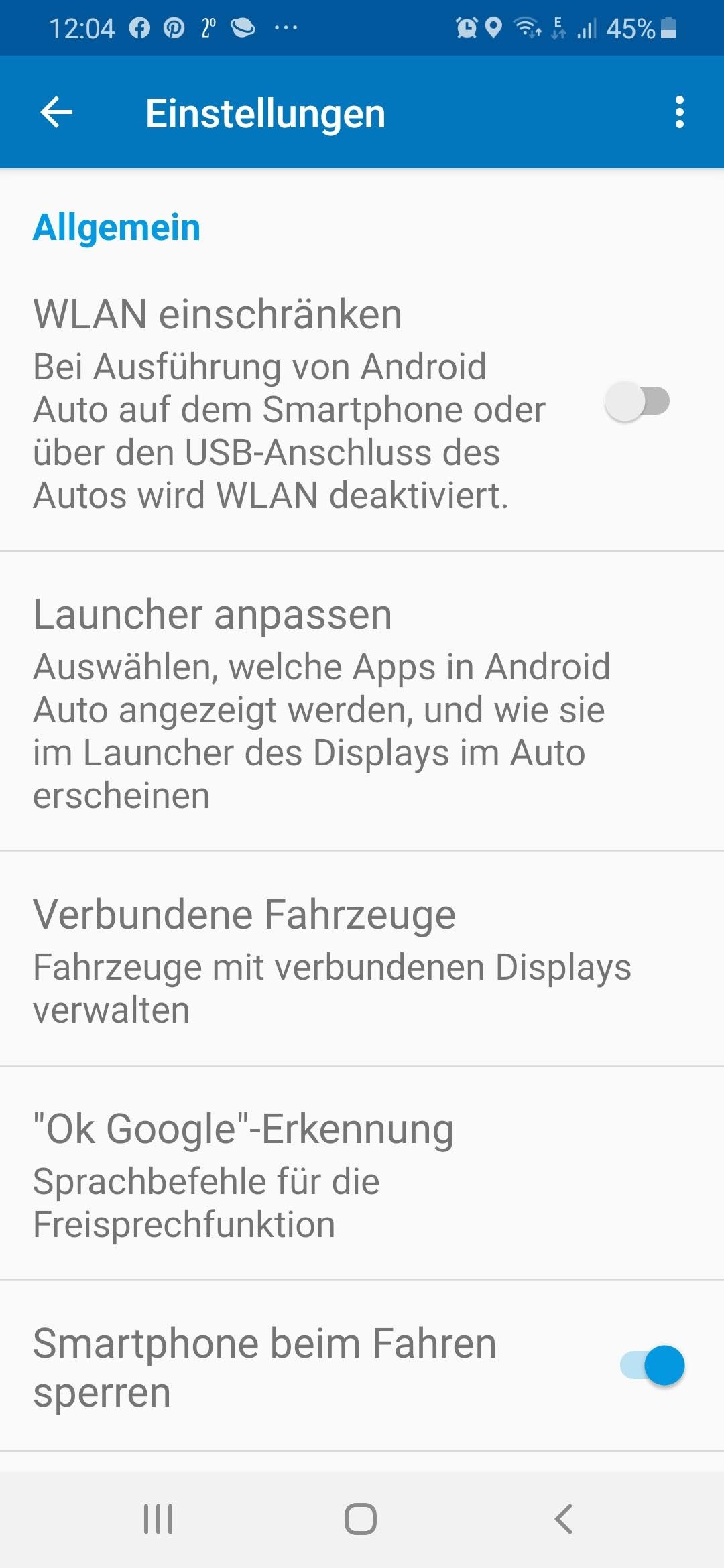

Hallo zusammen,
Habe die Entwickleroption +USB debugging am Smartphone rausgenommen, angeschlossen ein paar Berechtigungen vergeben uns es funktioniert.
Hoffentlich jetzt immer.
Gruss
Jänner 2019
Wo finde ich die Einstellung Entwicklermenü? Zusatz bei verbundene Fahrzeuge steht ,,keine"

Ja das ist ganz einfach, also Handy einstecken USB port, Tipo starten und ein paar Meter fahren, danach Tipo ausmachen und die Handbremse anziehen. Danach Zündung anmachen und auf dein Handy alles zulassen
Hallo zusammen,
Fahre einen Tipo Kombi 1.4 Turbo EZ 06 2018, habe leider das Probleme mit meinem Samsung A50 bekomme ich keine Verbindung von Android Auto zum Monitor.
App mehrmalsl neu Installiert verschiedene gute Kabel aber es wird nichts angezeigt. Was genau sollte am Smartphone eingestellt sein?
In der Vergangenheit hatte ich es einmal zum laufen gebracht, für eine step by step Erklärung wäre ich sehr dankbar.
