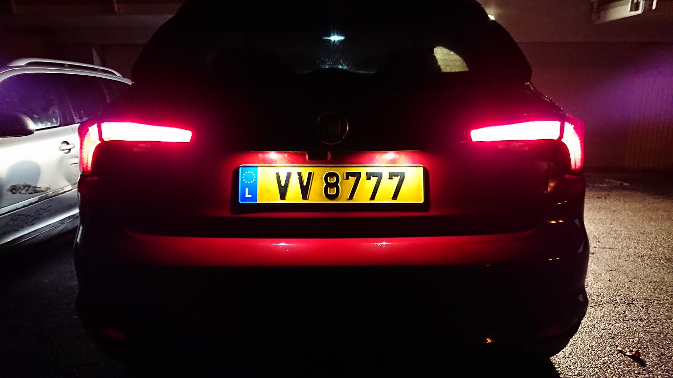

    Kleiner Nachtrag, BMW KzLeuchten nun verbaut:
    5W 39Ohm Widerstand parallel eingelötet, isoliert, und Moosgummi. Ohne Fehlermeldung.
    Der dank gillt natürlich nicht mir :rolleyes:
    Ps: das ist eine, von verschiedenen Möglichkeiten, den Widerstand Parallel einzubringen, ich will damit nur die Grund Idee zeigen falls sich einer deswegen unsicher ist. Auch die Form der Widerstände kann variieren!

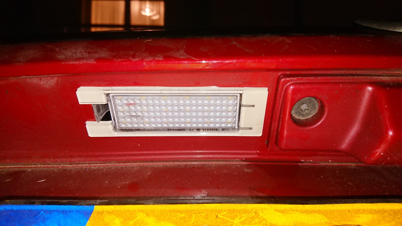

    Ich habe mich, vor dem Fund dieses Threads, an den Ebay Dinger probiert...
    Ich hatte mir eigentlich sogar Mühe gemacht das ganze sauber zu bekleben
    Wie man hier halt klar sehen kann: völlig umsonst... :rolleyes:
    Lichtausbeute ist hell, viel zu hell! Immerhin aber keine Fehlermeldung
    Nun sind die originalen Leuchten wieder drin, und die BMW Leuchten inkl. Kabel und Widerständen bestellt...

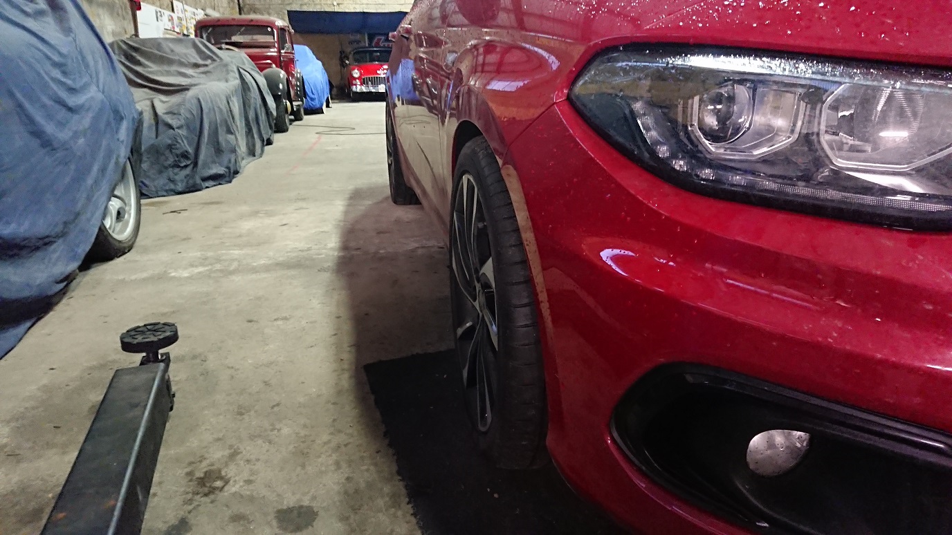

    Die Radhäuser, bzw. die Radhausschalen fallen günstigerweise sehr flach und steil aus.
    Somit ist echt viel Spielraum!
    Ob man nun so "extrem" sein muss wie ich mit 50mm VA und 40mm HA sei mal dahin gestellt :whistling:
    Mit 225/40/18 übrigens.
    Safe ist auf jedenfall 30/30!!! Ob Tieferlegung oder nicht...

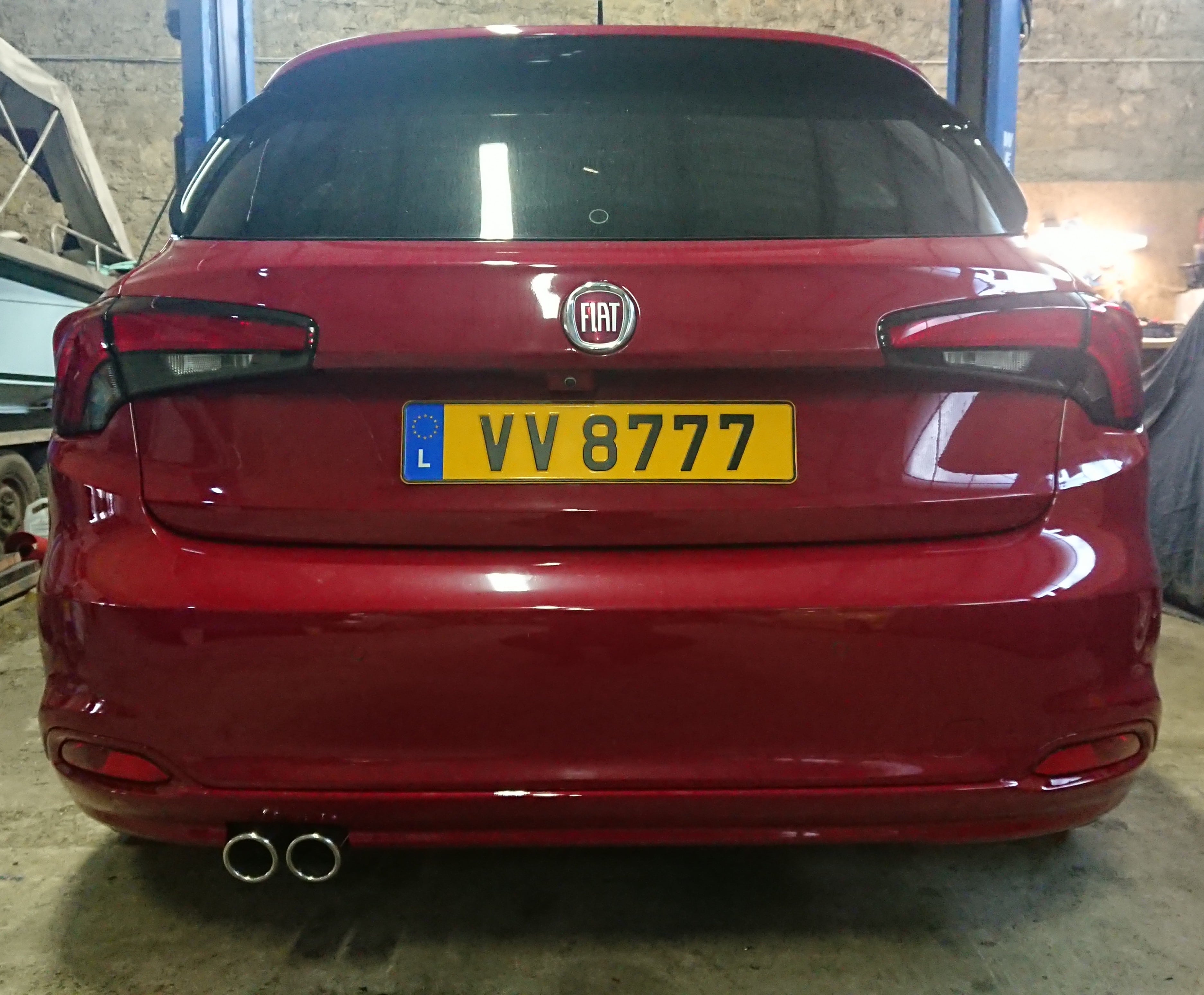

    Sind von Eibach, mit Tüv für 356er (HB und Kombi) mit passenden Schrauben von H&R (11mm länger)
    Ich warte aber noch auf meine neuen Scheiben von Eibach und montiere die wohl noch diese Woche mit den WInterräder.
    Dann bekommst nochmal Fotos von Mir :thumbup:
