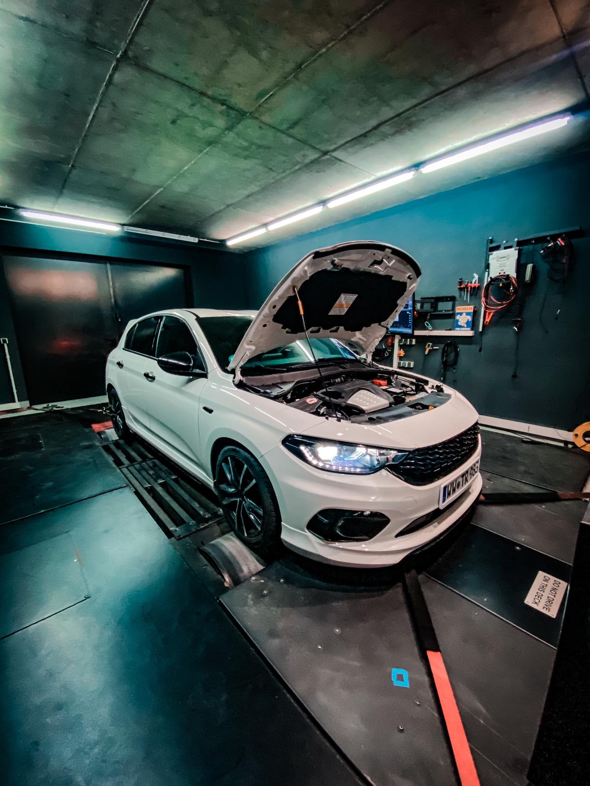

Hab mich mal informiert , das chipen Schrottet doch den Motor auf Zeit... tipo hat leider nur 120 PS... das ist schon maximum alles andere killt den lg
Ich weiß nicht wer dir die Info gegeben hat, aber derjenige hat keine Ahnung! Der Motor ansich, also der 1.4T-Jet verträgt über 200PS auf Dauer ohne Probleme. Natürlich nur erreichbar mit anderem Turbolader,Ladeluftkühler, Einspritzdüsen und ordentlicher Optimierung. Aber der Grundmotor ansich kann das locker. Mit dem Turbo und der anderen Hardware die normal verbaut ist, kommt man maximal auf 155-160PS wenns gut läuft. Und das absolut haltbar. Der Grundmotor im Tipo ist bis auf die Nockelwellen identisch mit dem Motor im 185PS Abarth. Der Abarth kommt durch den anderen Turbo und Einspritzdüsen auf diese Leistung. Mit weiteren Hardewareanpassungen kann und verträgt der 1.4T-Jet sogar 400PS auf Dauer. Also der 1.4T-Jet Tipo verträgt eine reine Optimierung die etwa bis zu 160PS bringt ohne Probleme und weitere Umbauten. Fahren genug draußen rum, die schon weit über 100 000km ohne Probleme mit einer Optimierung gelaufen sind.
Die Angst ist unbegründet wenn es von einem seriösen Tuner durchgeführt wird. Kommt drauf an wo man es machen lässt. Die Preise variieren da etwas. Zwischen 350€ und 650€.
Die meisten geben 165PS und um die 280Nm an. Aber an die 165Ps kommst du nur ran wenn du einen alten Tipo hast bei dem Fiat anfangs noch einen anderen Turbo verbaut hat. 2016 bis irgendwann mitte 2017 ungefähr. Danach kam ein anderen Turbo ab Werk rein und da gehen die ca.165PS nicht mehr. Dafür kann der neue Turbo mehr Drehmoment als wie der alte. Die meisten Tuner wissen das aber nicht mit dem Turbo und daher schreiben die alle noch irgendwas von 165PS. Pogea ist der einzige bisher, der das mit dem Turbo rausgefunden hat bzw. das ganze nicht verheimlicht und danach sofort die Angaben korrigiert hat. Die haben als sie es noch nicht wussten auch erst 165PS angegeben. Was wie gesagt mit dem alten Turbo auch möglich ist. Aber die Leistung ist eh nicht das entscheidende. Paar PS weniger oder mehr spürt man nicht wirklich. Der Drehmoment ist entscheidend. Und 300Nm, also 85Nm mehr wie Serie, die merkt man enorm.
Und den Tuner bei dir dort würde ich persöhnlich direkt wieder vergessen. Wenn jemand schon keine Preise angiebt/veröffentlicht, dann ist der bei mir durchgefallen. Aus Erfahrung machen sölche den Preis so wie es ihnene gerade in den Kram passt.
Tobir83 Autor

Was kostet sowas ca ? Hab immer anst bei sowas den Motor zu schrotten:/ lg
Tobir83 Autor

Sauber, was hat die Leistungssteigerung gebracht?
Tobir83 Autor
146PS und 300Nm

Hört sich gut an. Bei mir in der nähe soll wohl einer sein wo der Tipo 160 PS und 280Nm schaffen soll. https://www.pro-chiptuning.com…=%202016%3E%3E&id=3132#A1
Tobir83 Autor
Tobir83 Autor
