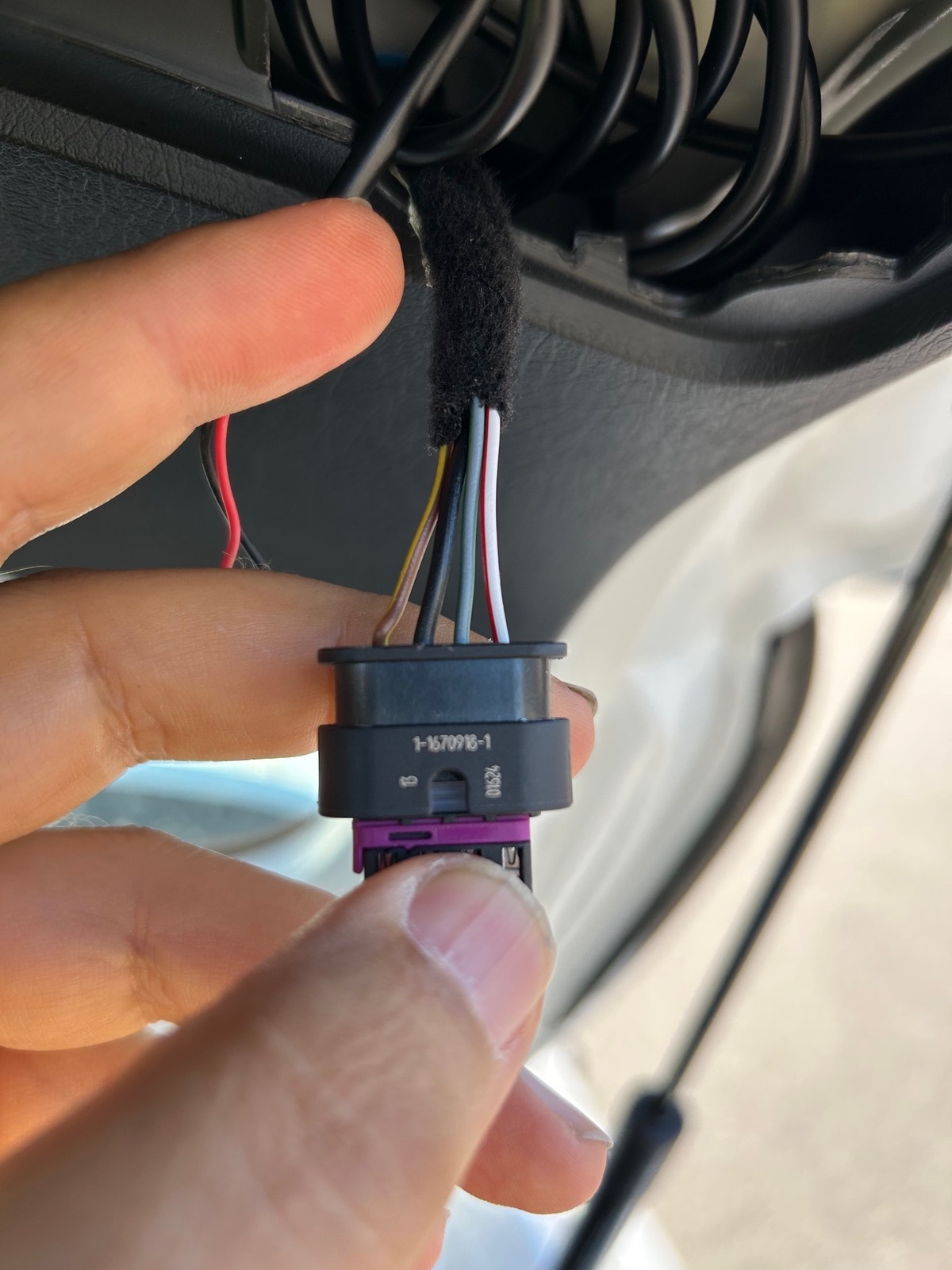

    ich bin gerade dabei eine Rückfahrkamera zu installieren. Montage ist schon erfolgt. Nun muss nur noch der richtige Anschluss am Stecker gefunden werden. Wer kann mir dabei helfen. Soweit ich schon gegoogelt habe ist schwarz die Masse.
    Bin für jede Hilfe dankbar.

  • Du brauchst um die Kamera zu nutzen einmal Masse und Spannung vom Rückfahrlicht. Am besten Du gehst an den Rückfahrscheinwerfer der hat Masse und Spannung wenn Du den Rückwärtsgang einlegst. Bitte mit Prüflampe rausfinden. Es gibt in der Nähe der Seitenwand auch noch Möglichkeiten abzugreifen macht aber keinen Sinn weil die Kamera bestimmt in die Nähe vom Kennzeichen ist.
