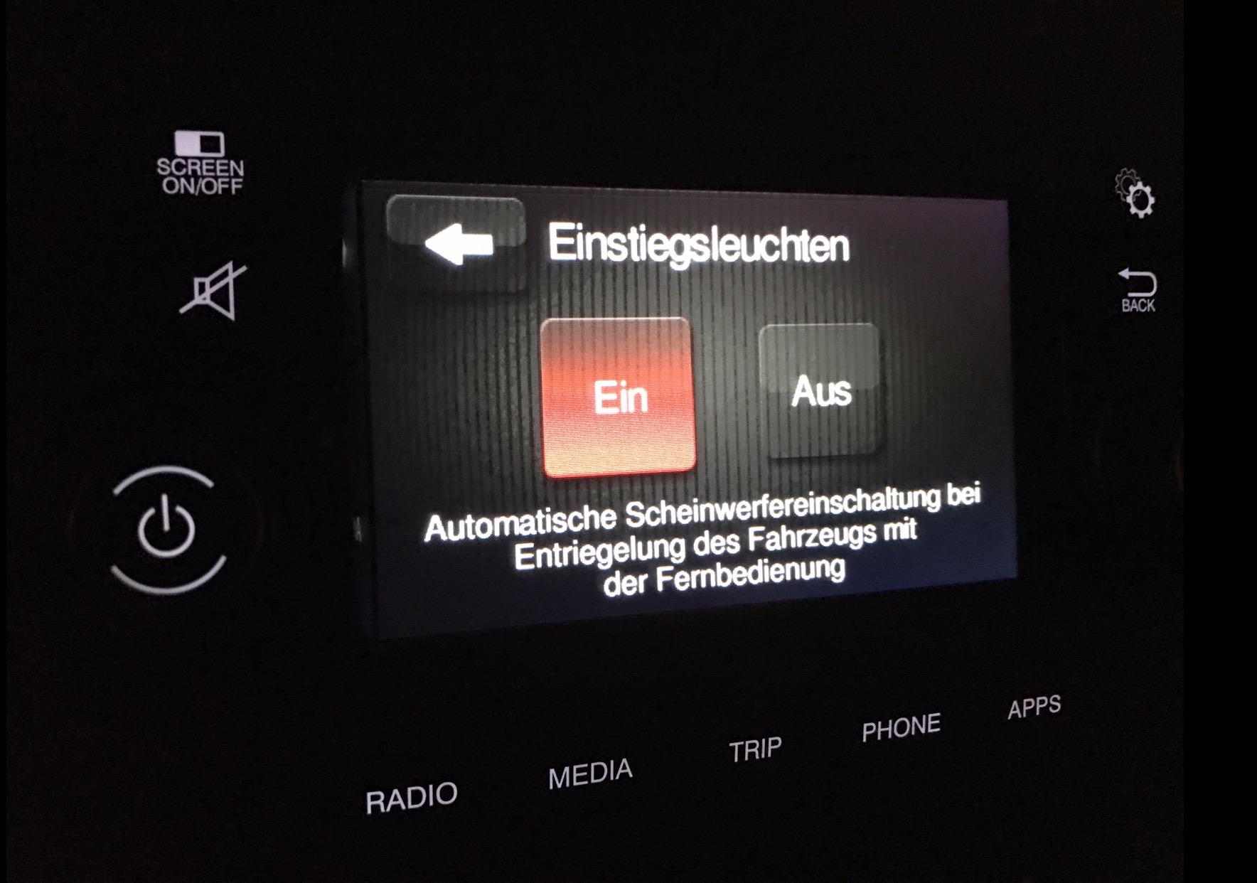

Beim entriegeln geht die Beleuchtung ja auch an. -

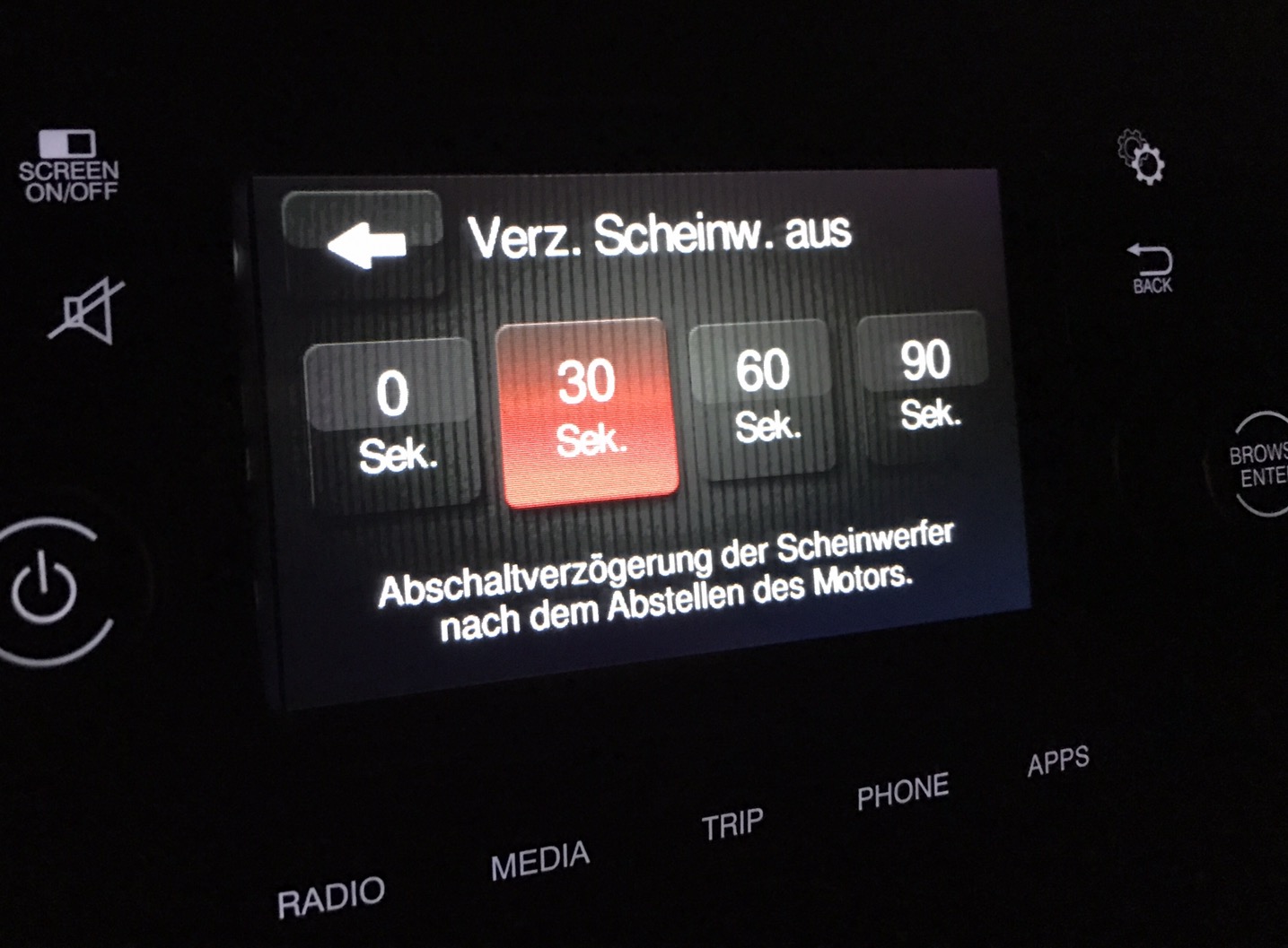

Mein Easy behält im Dunkeln für eine Minute nach dem Abstellen des Motors, auch nach dem Verriegeln der Türen das Abblendlicht an.
Dafür muss ich nichts ziehen, hab das einfach im Uconnect so eingestellt.
Irgendwo in Einstellungen -> verzögert Licht (oder Scheinwerfer) aus. -

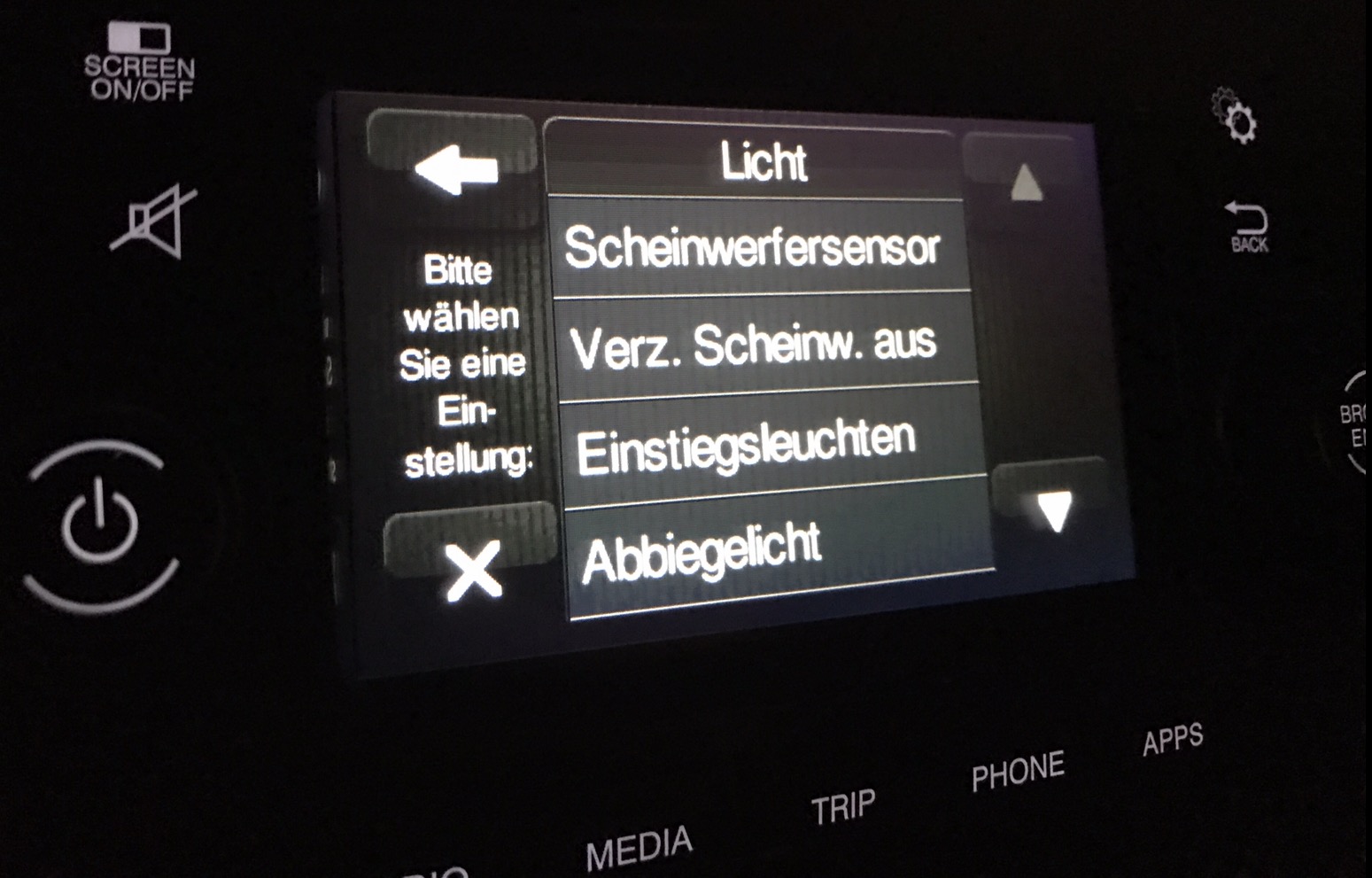

Irgendwo in Einstellungen -> verzögert Licht (oder Scheinwerfer) aus.kannst du mal nen Bild machen und zeigen wie die Einstellung heisst, ich finde das irgendwie beim HB nicht, danke

Irgendwo in Einstellungen -> verzögert Licht (oder Scheinwerfer) aus.So habe ich es auch eingestellt macht er trotzdem nicht

kannst du mal nen Bild schicken von der Einstellung bitte. Dann würde ich mal schauen, danke und gruß
Kann ich nachher gerne machen.
sieht bei mir genauso aus

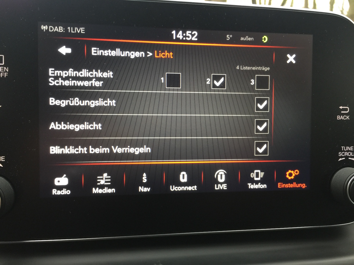

hmmm..... wenn ich mir das obige Bild anschaue muss ich feststellen dass in meinem TIPO Lounge diese Option nicht vorhanden ist ?!?!?
Bei mir funzt das auch nur über den Blinkerhebel, aber vll. hält dann die Batterie länger
Da haben wir vielleicht mal was Exklusives für die Limo gefunden.
Oder zumindest für das 5er Uconnect.
Ich find das aber schon ein wenig armselig, dass es die Option ausgerechnet bei den teuereren Varianten nicht gibt.
Ich habe die Einstellung am 7" Navi auch nicht
