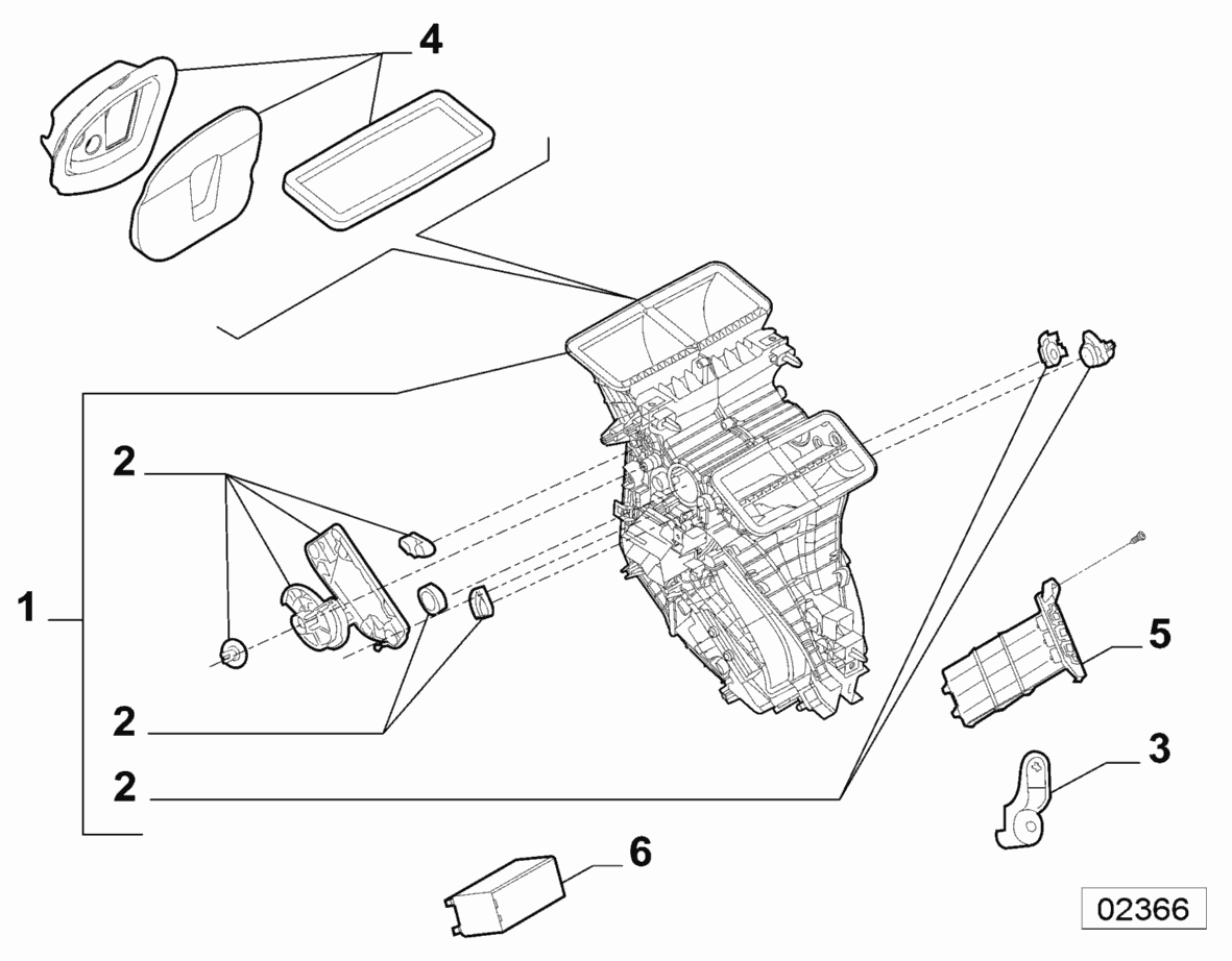

  • Soo, ich habe mal ein wenig geforscht und es scheint wie folgt zu sein:
    Der Tipo hat wenn nur als Diesel und anscheinend auch nicht für die Limousine zu bekommen (warum auch immer, ist zumindest in den aktuellen Preislisten so das die Option 52Y nicht bei der Limousine zu finden ist) wenn dann einen elektrischen Zuheizer der in die Klimaanlage integriert ist. Das kann man sich vom Prinzip wie einen Föhn vorstellen, das Ding pustet einfach nur warme Luft in den Innenraum und macht rein gar nix mit dem Kühlwasser. Hat also im Gegensatz zu einem Zuheizer der im Motorraum sitzt und mit Kraftstoff betrieben wird den Nachteil, das man das Ding nicht "mal eben einfach" zur Standheizung aufrüsten kann. Wenn man (wie ich) also gerne eine Standheizung nachrüsten möchte, bleibt aktuell nur ein Universalgerät da es scheinbar noch nichts spezielles für den Tipo gibt.
    Ich hänge noch ein Bild an, die Nummer 5 auf diesem Bild ist der "Heizkörper PTC" also der Warmluftföhn den man als Zuheizer verkauft bekommt ;)
    Gruß, Matthias
