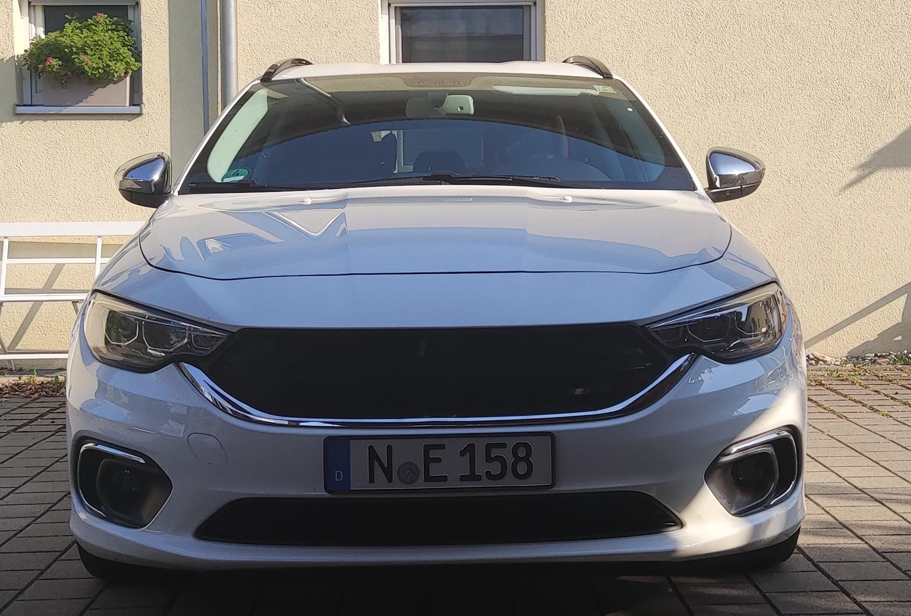

Updates 2024
Seitliche Aufkleber
Dodge grill mit schwarzen Leisten
Km Stand 46000
Ich habe es versucht, habe aber dann die Philips H7 eingebaut. Als Abblendlicht hab ich dieses Jahr auf GEN2 umgerüstet.
Für die Einrüstung der LED Scheinwerfer muss noch ein Adapterkabel gebaut werden. Den Schaltplan dazu hab ich noch.
Bei den H7 Scheinwerfer wird das rechte DRL von der linken versorgt. Dies ist bei den Full LED Scheinwerfern nicht so. Da beim Blinken die DRLs einzeln gedimmt werden. Ob dies über den BCM geschieht oder intern in den Leuchten hab ich nicht rausfinden können.
