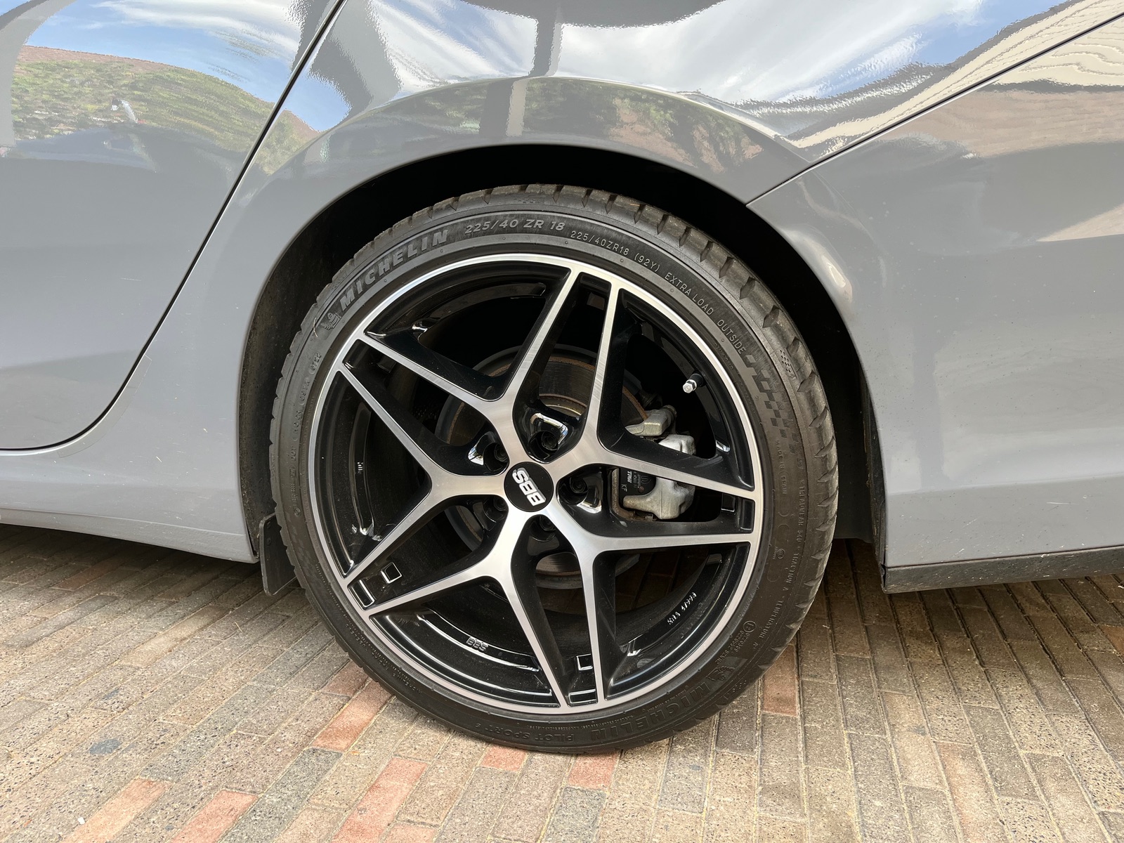

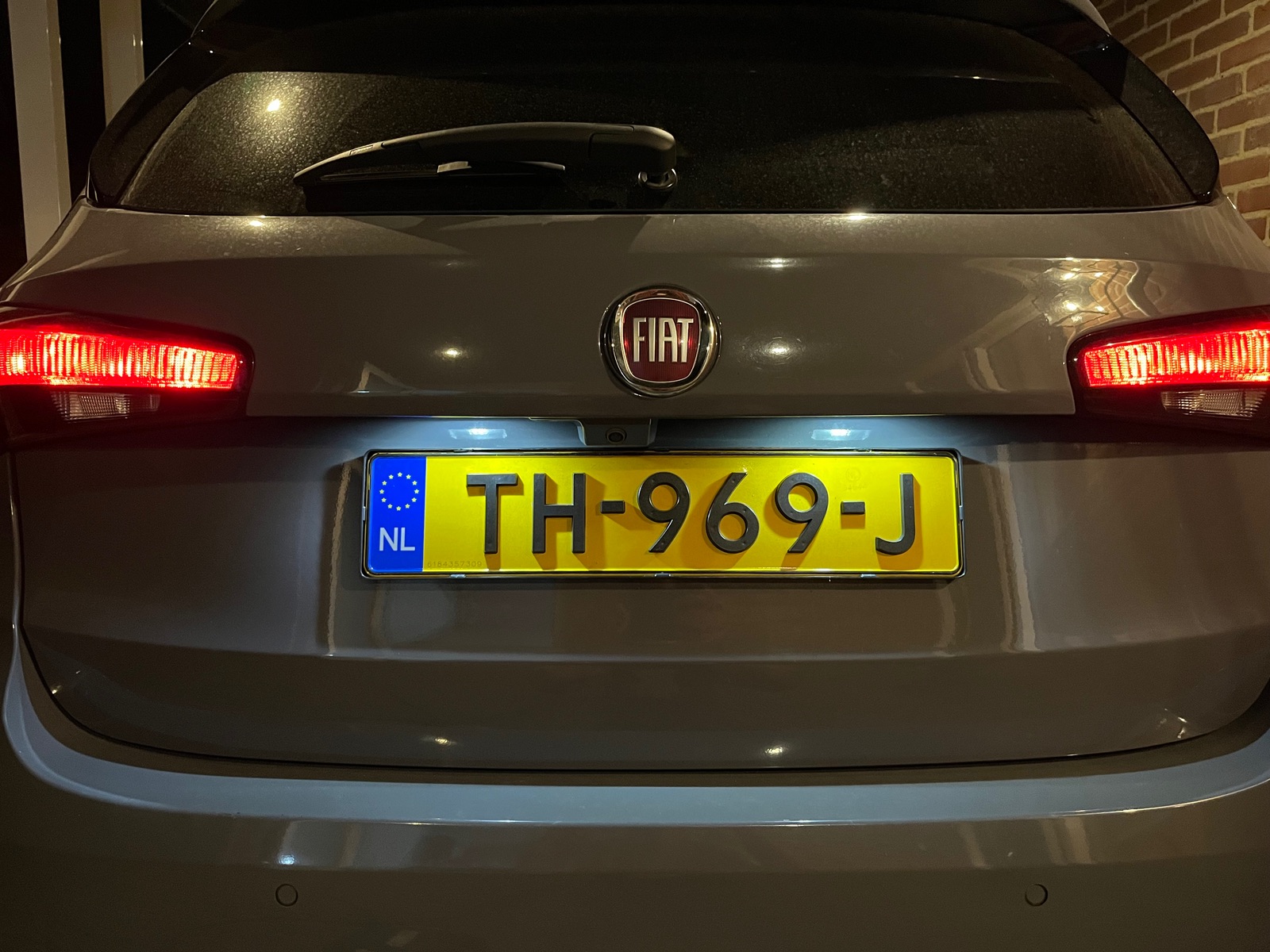

    Guten Tag, ich habe den Tipo mit einem Satz 18-Zoll-BBS-Felgen mit Michelin Pilot Sport 5-Reifen ausgestattet. Mit den Eibach-Federn sieht das wunderschön aus. Außerdem habe ich die Facelift-LED-Beleuchtung mit Widerständen, die richtig kühlen können, auf dem Metall hinter der Verkleidung der Heckklappe installiert. Ich bin wieder zufrieden.
