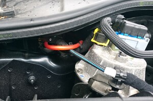

    Aber um mal wieder zum Thema zurückzukehren, das Pluskabel kann man wunderbar auf der Beifahrerseite neben dem Dieselfilter (so bei mir!) durch eine Plastikabdeckung durchziehen, man brauch diese nur etwas auseinander drücken und dann kommt ihr hinter dem Handschuhfach heraus. Von da könnt ihr verlegen wie ihr lustig sein, ich bin unten an den Türen in der Verkleidung lang bis in den Kofferaum.
    Masse kann man sich easy im Kofferraum holen oder von den Befestigungspunkten der Rücksitzbank (in dem Fall verschwindet das Kabel gleich unter dieser).
    Fande es sackiger bzgl Cinch da wir das Radio nicht herausbekommen haben, habe am Ende so nen Wandler eingebaut wo du an den Lautsprecherkabeln mit ranhängst und der dann nen Cinchausgang hat (Vorsicht beim Kauf von den Dingern, gibt einige verschiedene und man kauft schnell den falschen wenn man nicht genau liest).
    Die Kabel könnt ihr dann wenn alles verlegt ist bequem unter der Rücksitzbanke verschwinden lassen und Verstärker und Kondi können auch an die Rücksitzbank geschraubt werden (es bleiben kaum sichtbare Spuren wenn ihr die Schrauben wieder raus macht).

    Es gibt auf der Beifahrerseite einen Durchgang in den Innenraum, da habe ich mein Kabel für die Endstufe durchgezogen, mache mal ein Foto davon.
    Ging eigentlich recht gut beim Tipo. Haben Endstufe und Kondi auch gleich an die Rücksitzbank geschraubt und die Kabel so weit wie möglich unter dieser verschwinden lassen.
