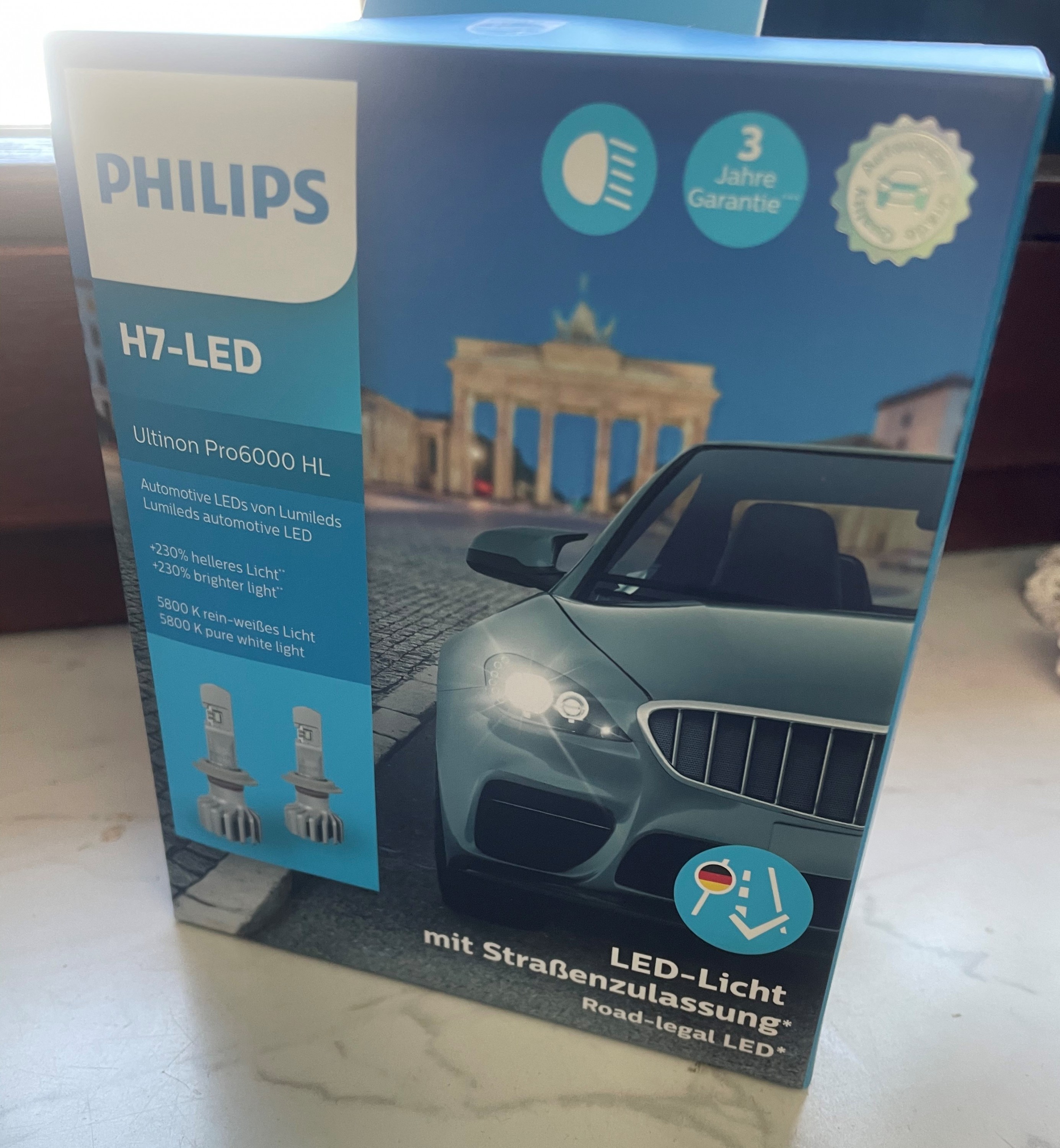

Jo wenn das so ist und wie ich sehe scheint er wirklich die normalen Scheinwerfer zu haben, dann umsonst gekauft. Aber solange er sie ja noch nicht eingebaut hat, kann er sie ja noch zurück geben/schicken.
Habe eben deine Bilder gesehen. Du hast doch die Linsenscheinwerfer. Dann hast du Abblendlicht und Fernlicht H7 und nicht wie in deiner Fußzeile H7 und H15.
Die gehen auch fürs Fernlicht, vorrausgesetzt du hast die Linsenscheinwerfer mit H7 Fernlicht und nicht die normalen Scheinwerfer mit H15 als Fernlicht. Blinker ist völlig nutzlos. Bringt dir als Fahrer keinen Vorteil und optisch machts auch keinen Unterschied. Komplette Nebelscheinwerfer mit Zulassung und LED bekommst im Zubehör ( runde Nebelscheinwerfer).

@getin2magic Als Abblendlicht sind die Ultinon nur im Linsenscheinwerfer zulässig. Laut Deiner Fußzeile hast Du die H7/H15 Scheinwerfer.
getin2magic Autor
https://www.philips.de/c-e/au/…tinon_pro6000_h7_led_bulb
-> Kompatibilitätsliste -> Scheinwerfer-Genehmigungsnummer -> passt.
drfiat
nur, wenn auf dem Scheinwerfer die 'E9 16020' steht. Nur Tipo reicht nicht.
getin2magic Autor
bei mir steht E9 16020 drauf.
Tobir83
Tobir83
Smartfiatfahrer
Die darfst auch für Fernlicht laut ABG nehmen.
Tobir83
Ja. Geht aber nur bei den Linsenscheinwerfern oder Xenon. Denn die normalen Scheinwerfer haben H15 als Fernlicht.
