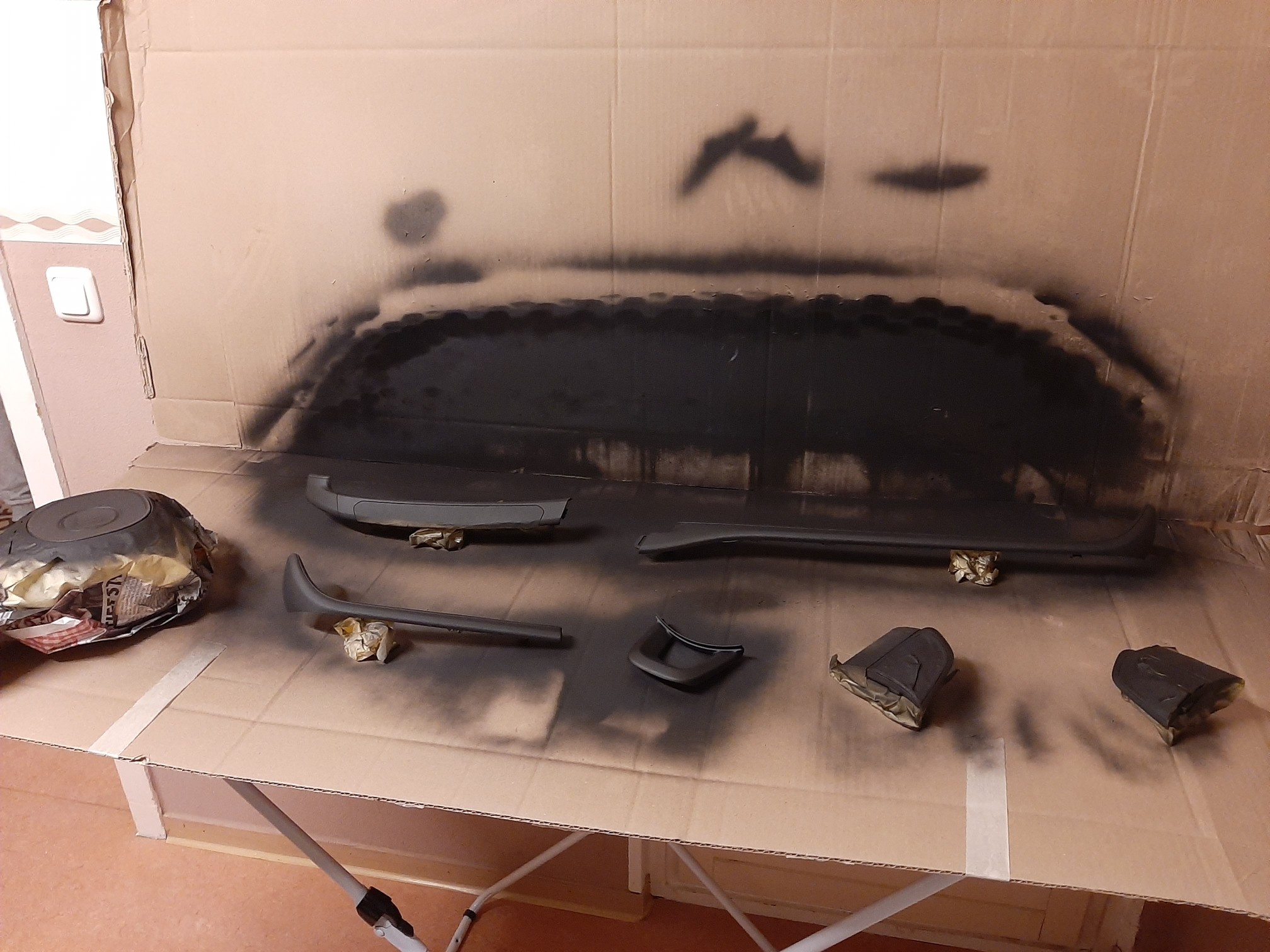

Hast Du vor der Grundierung noch einen Plastik-Primer verwendet?
ninosiciliano Autor
Bei diese Grundierung brauch ich das nicht, hab mir erkundigt bei diese Lack Firma. Bei mein Kühlergrill hebt alles Bombe fest.
Scuderia Italia
Ok. Alles klar. Bei Kunststoffteilen raue ich das Material immer etwas an und verwende als erstes einen Plastikprimer als Haftvermittler, danach Grundierung, dann die eigentliche Farbe und zum Schluss dann den Klarlack.
