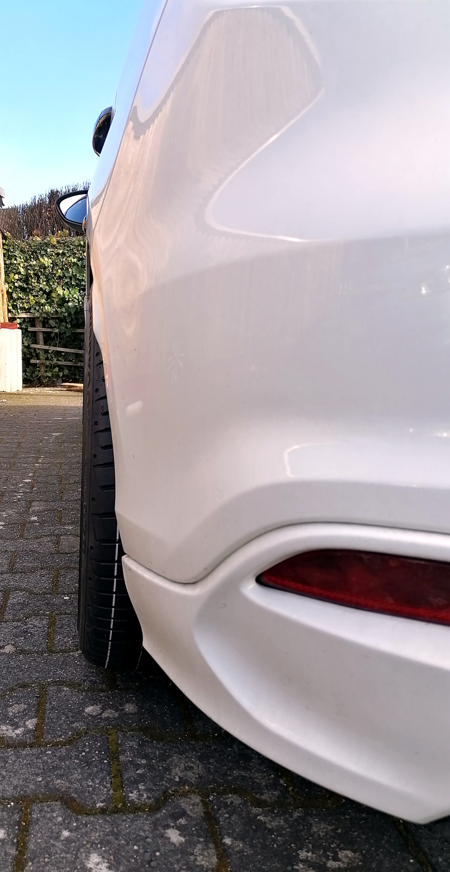

Mal schnell eine Seite zur Probe montiert.
Eben die Reifen aufziehen lassen und danach mal kurz eine Seite zur Probe montiert. Durch die Felgenbreite und Einpresstiefe kommen die Räder jeweils 1,5cm weiter raus als wie mit den originalen 18" Felgen und man spart sich dadurch auch eine zusätzliche Spurverbreiterung.
Kommentare 2
  • Hast du weiterhin 225er aufgezogen?
    Ich habe mich da schon schwarz geärgert da mit den 8J und 225er quasi das Gummi mit der Felge bündig abschließt, da gibt der leichteste Bordsteinkontakt direkt Schrammen an der Felge.
    • Ja sind die 225er. Ja da muss man etwas aufpassen. Wobei die Reifen einen Felgenschutz haben. Also eine kleine Gummiwulst am Rand der ein wenig über die Felge herraus steht.
