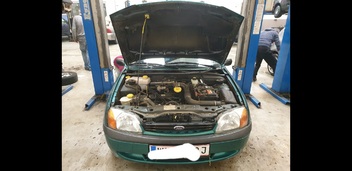

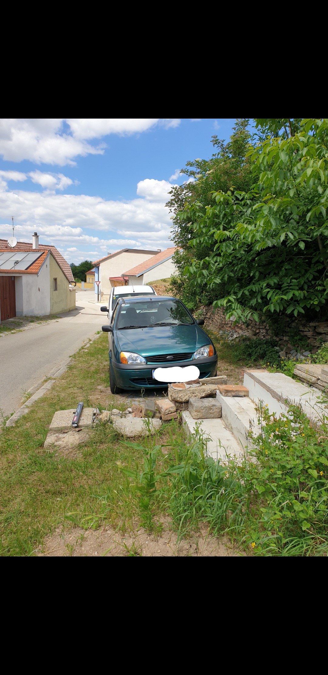

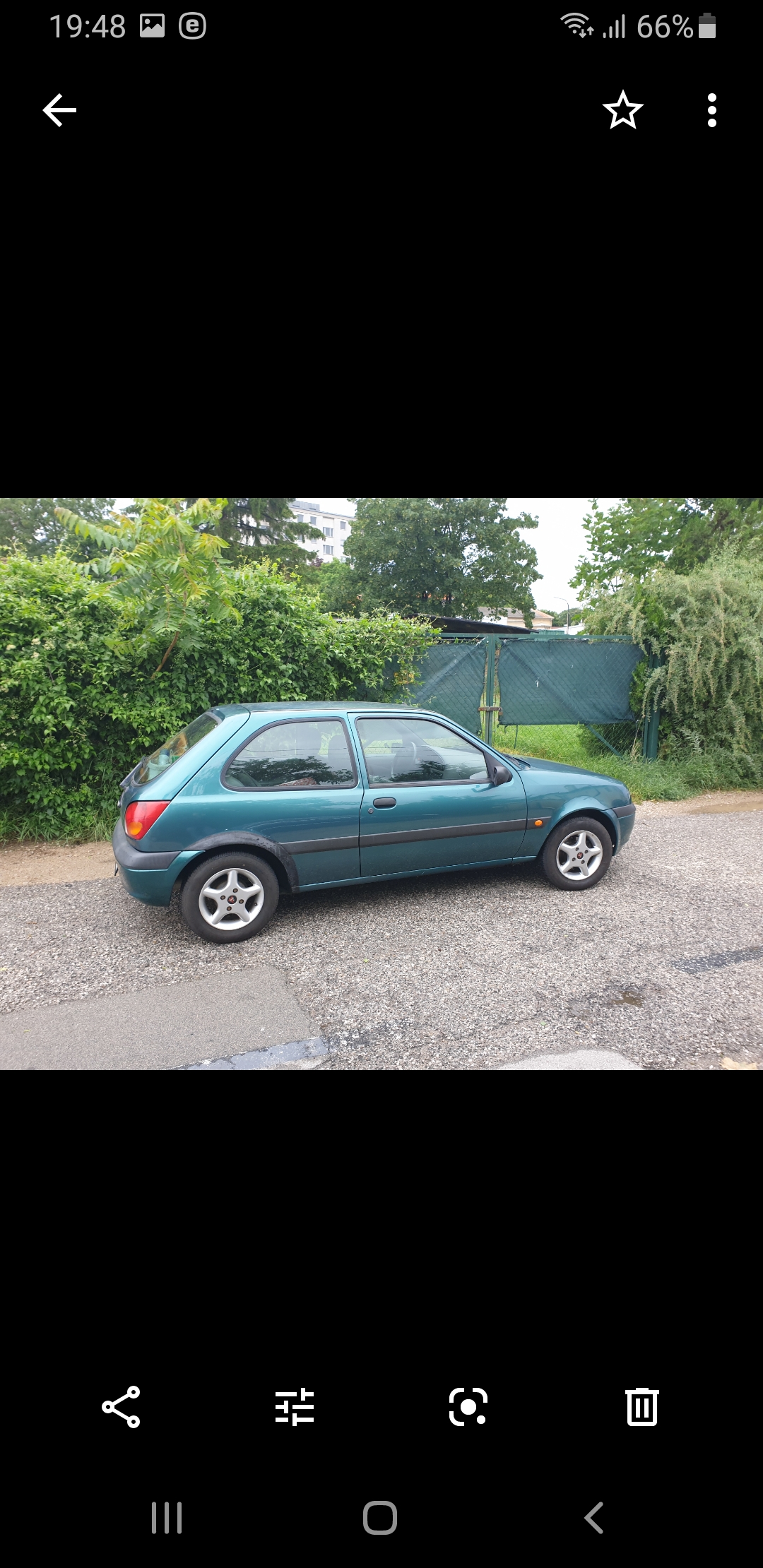

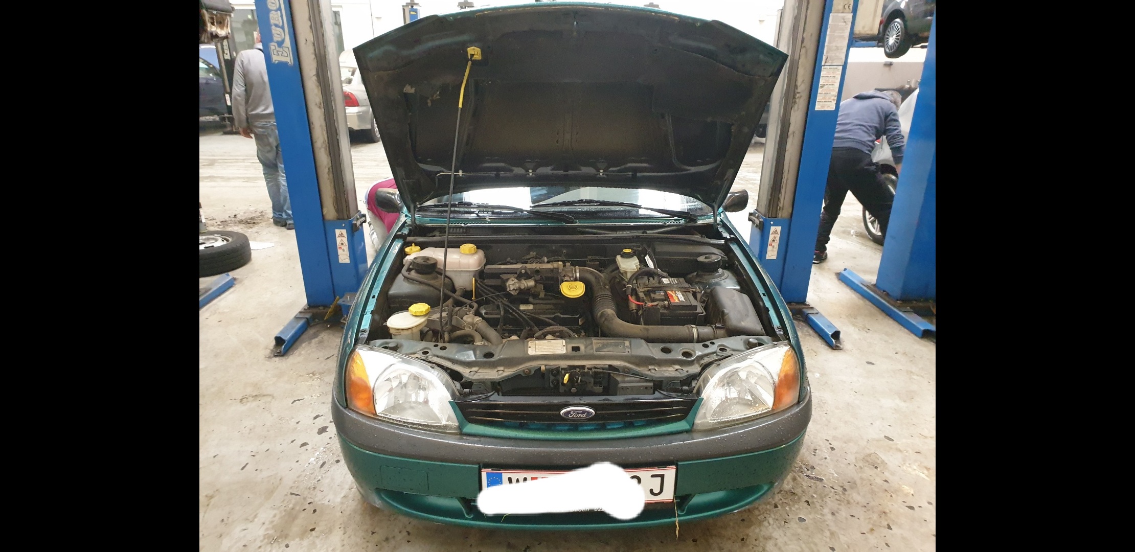

Hi wie bereits in einem anderen thread geschrieben. Bekommt unsere autofamilie einen kleinen Zuwachs!
Auto ist für die Freundin Ziel : besonders günstig von A nach B. (Auto sowie Teile habe ich spendiert der Rest gehört dann meiner freundin)
Geworden ist es kurzerhand ein kleiner Ford Fiesta BJ 2000 mit ~85.000km in Pazifik grün metallic. 1.3l benziner mit heißen 50ps (ist bei uns in Ö ja leider ultra wichtig)
Er ist nichtmehr der schönste deshalb hat er 8fach bereift gemein-günstig den Besitzer gewechselt.
Nun bei einem Auto in der Preisklasse ist natürlich etwas zu tun.
Gemacht wurde : Bremse vo. Beläge + Scheiben.
Silentbuchsen beidseitig achse hinten.
Federbeinstützlager vo.
Dämpfer + Federn hinten.
Eine kleine stelle am schweller geschweißt.
Unterbodenschutz muss noch aufgebracht werden und die bremsleitungen hi. Von rost befreit werden. Und uns ist blöderweise eine silentbuchse hops gegangen beim Einbau.. nie wieder febi bilstein.
Bilder werden folgen wenn der kleine es durch die Überprüfung schafft.
Motorisch ist er top, dicht und springt sofort an ![]()
