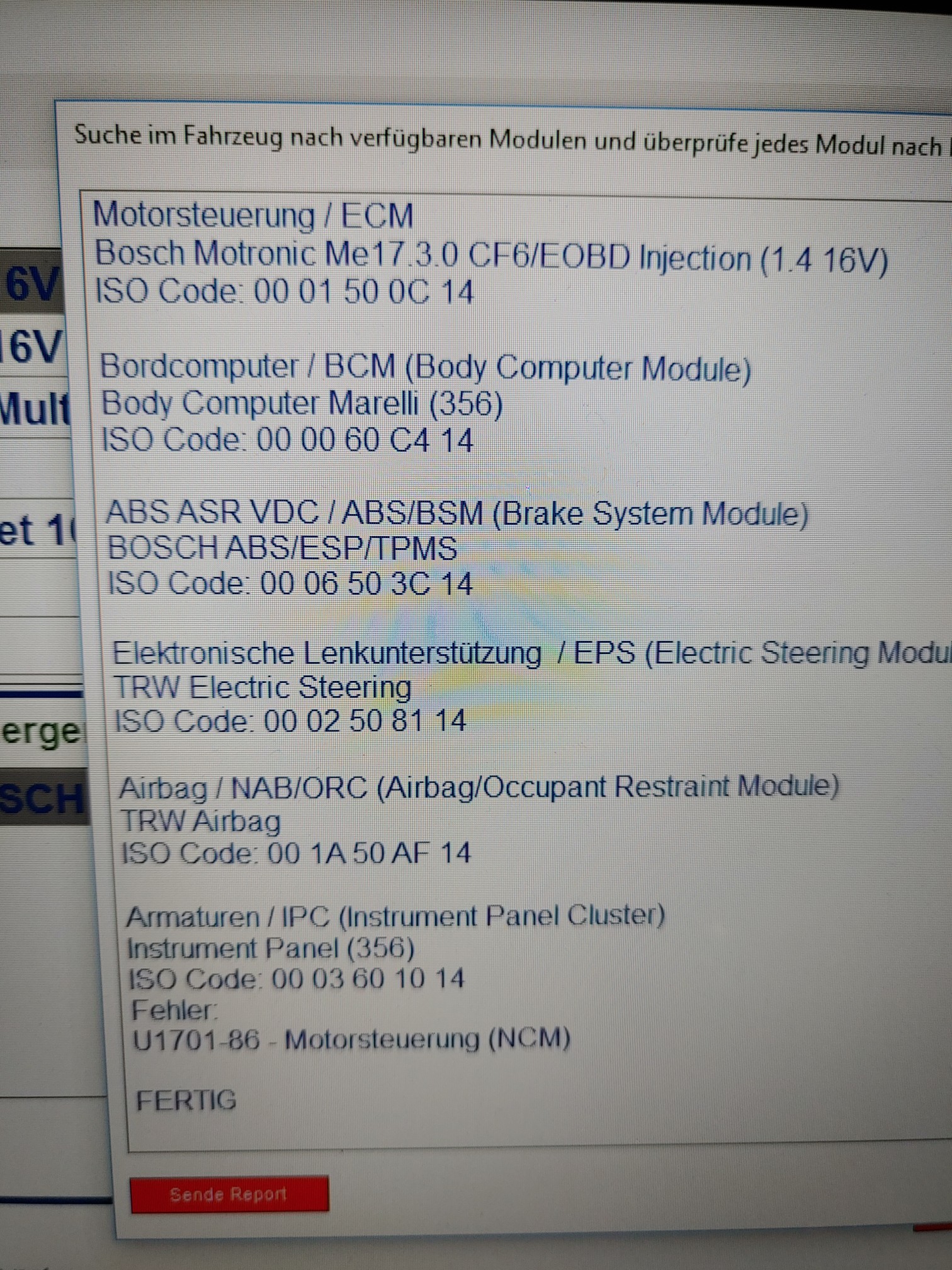

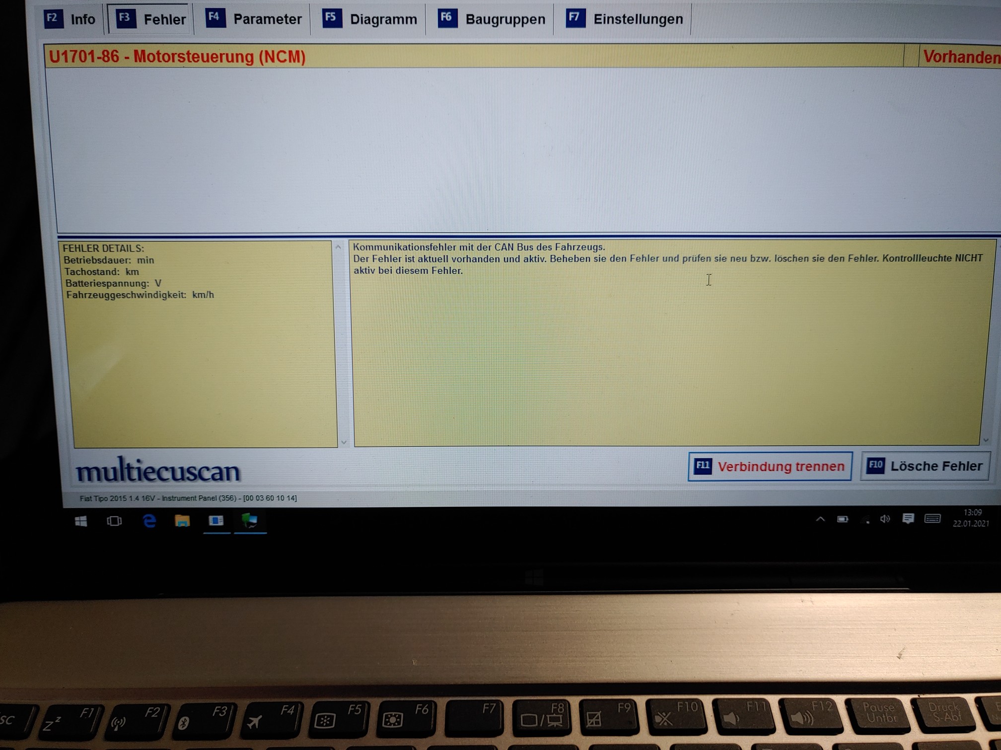

  • Wenn Du mit MES ausliest, wo steht dann der Fehler? Im Motorsteuergerät oder im Bordcomputer? Kannst Du davon bitte ein screenshot machen? Interessiert mich nur :)
  • Der Fehler ist doch nicht sichtbar vorhanden, sondern nur wenn man den Body-Computer ausliest?dann würde mich das nicht intressieren 8o ,bei meiner Giulietta kommt jährlich beim auslesen die unmöglichsten Fehler ohne jemals irgendwo im Armaturenbrett angezeigt, löschen und gut ist :P
  • naja, ECU und BDC sind scheinbar ok. Liest sich danach, dass es irgendwo im CAN-BUS zum Tacho klemmt. Jetzt muss man sich den Stromplan schnappen und schauen was so alles zum Tacho/Kombiinstrument läuft.
  • Löschen ist leider nicht möglich. :/
    Ja das Auto funktioniert ohne Einschränkungen, alles andere ist ohne Fehler.
