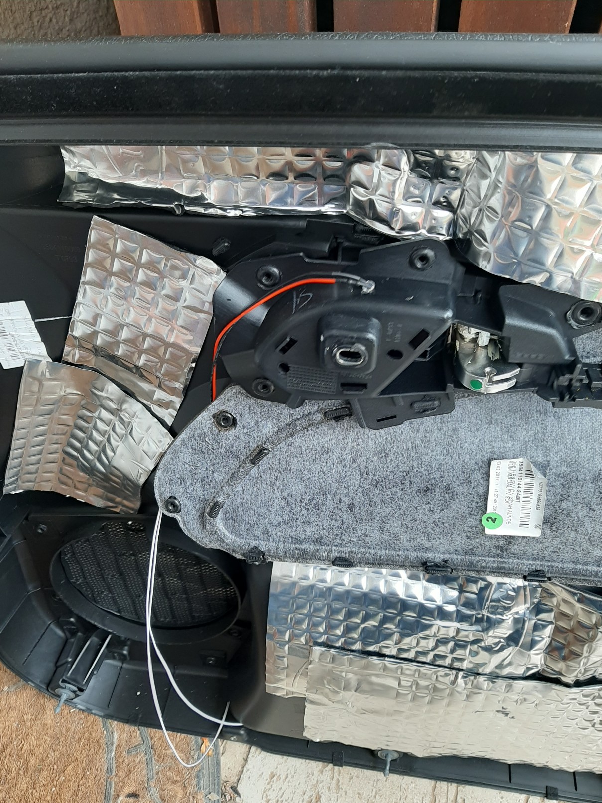

  • Hallo,
    gerade in Italien und da ist es passiert. Der Schalter zum betätigen der Fensterscheibe ist in die Verkleidung gefallen. Zwar wieder herausgebracht nur wie bekommt man diesen Schalter wieder in diese Halterung? Ist diese Griffschale verschraubt oder kann man diese irgendwie ohne Schaden heraus.- reinstecken ohne Bruch?
    BG aus Desenzano
  • Da ist eine Schraube. Schau Mal bei "How to do", wo Nino die Türinnenverkleidung abbaut.
  • Danke schon mal vorab. Will mal hoffen, dass es ausreicht die Griffmulden zu lösen, denn den Schalter habe ich ja wieder, muss nur wieder un die vorgesehene Halterung.
  • ist eine Inbusschraube, glaube 5mm Schlüssel.
    Autos
  • Ich denke die Verkleidung muss raus und dann von hinten kommst an die griffmulde.
