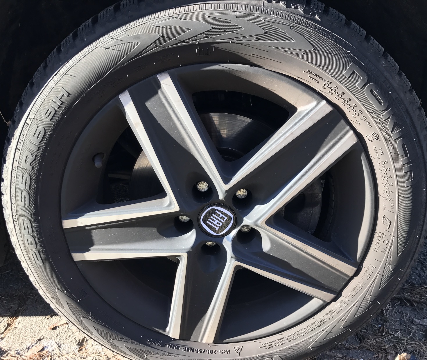

Mir würden diese hier gefallen! Angeblich Orginal-Felgen für den Tipo aus Italien. Ich habe mich nicht näher mit der Anzeige beschäftigt, aber vom Design her, finde ich die wunderschön! Als 16 Zoll mit schöne 225´zigern drauf? Aber gerne doch!
Dezent aber schön.
Hab mich jetzt mal schlau gemacht, sind Felgen vom Doblo und müssten passen. Einpresstiefe 36, 5x98 vom Lochkreis, eine 6J dürfte den Reifen auch nicht zu breit ziehen.
Aber 840 Euro für den Satz ist schon heftig, speziell da das sogar ein Sonderpreis ist! Ich weis wirklich nicht was sich Fiat dabei denkt, eine 16 Zoll Felge mit 350 Euro pro Stück zu bepreisen. Gut bei Unfallschäden kann man so die Versicherungen richtig gut abziehen...aber beim Endkunden? -
Auf die Felgen kriegst du keine 225er drauf und eingetragen...
Wenn dann Standard 205er Seriengrösse -
Naja gut damit müsste man dann leben, ist zwar etwas steinzeitlich das man auf einem modernen Auto mit original felgen nur 205´er verwenden darf, aber wenn nicht mal 215´er gehen, geschweige denn 225´er hat man keine andere Wahl oder? Ich würde schon gern orginale Felgen verwenden, das Design passt gut zum Tipochen.
Dem kann ich mich anschließen. Sowohl die originalen 17 er als auch die 16er machen auf dem Tipo eine bella Figura.
Die 16 Zoll die ich nun im Winter fahre wollte ich erst gar nicht doch auf dem Tipo finde ich sie mittlerweile richtig chiq und stimmig zum Design des Wagens. -

Einpresstiefe 38 bei Reifen 195/65/15, 39 bei Reifen 205/55/16, 41 bei 225/45/17 steht im Certificato DI Conformita A CE oder in der Bedienungsanleitung. Lochkreis müsste 4x 98 sein, hab leider die Anleitung gerade nicht zur Hand.LG Thomas

Lochkreis ist 5x98.

Wobei es auf die Felgen ankommt! Es gibt sogar Freigaben für ET 36 mit 205/55/16!
Gut ok war ein Gutachten für Zubehörfelgen vom Tüv Austria, die dürften aber auch nicht so dumm sein oder? -
Bis ET 35 und 205 bzw 215er Reifen haben eigentlich alle Felgen Freigeben ohne Karosseriearbeiten...
Erst ab 225er mit ET weniger als 38 muß man an die Karosserie Hand anlegen...Stehe gerade vor dem Problem...
