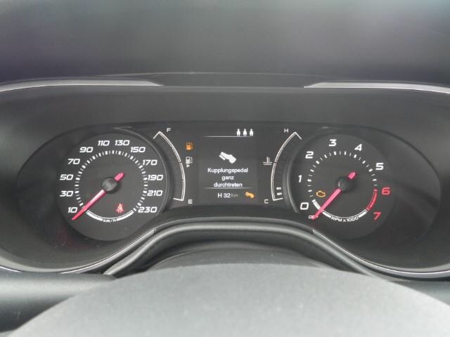

  • Das Rucken nach anfahren hatte ich bis zum Update auch, aber von 1sten in den 2ten Gang ist mir da nichts bekannt, das die Kupplung vollständig durchgetreten sein muss sollte ja wohl normal sein oder?

    Aber was mir aufgefallen ist beim Tipo, Kupplung komplett durchtreten, dann gehen die Gänge auch leichter rein, vorallem wenn man dem ganzen ne Gedenksekunde gibt wie man immer so schön sagt, also nicht gleich rühren wie beim Kuchen backen, sondern erstmal Kuppeln, dann Gedenksekunde und sauber den Gang reinschalten.
