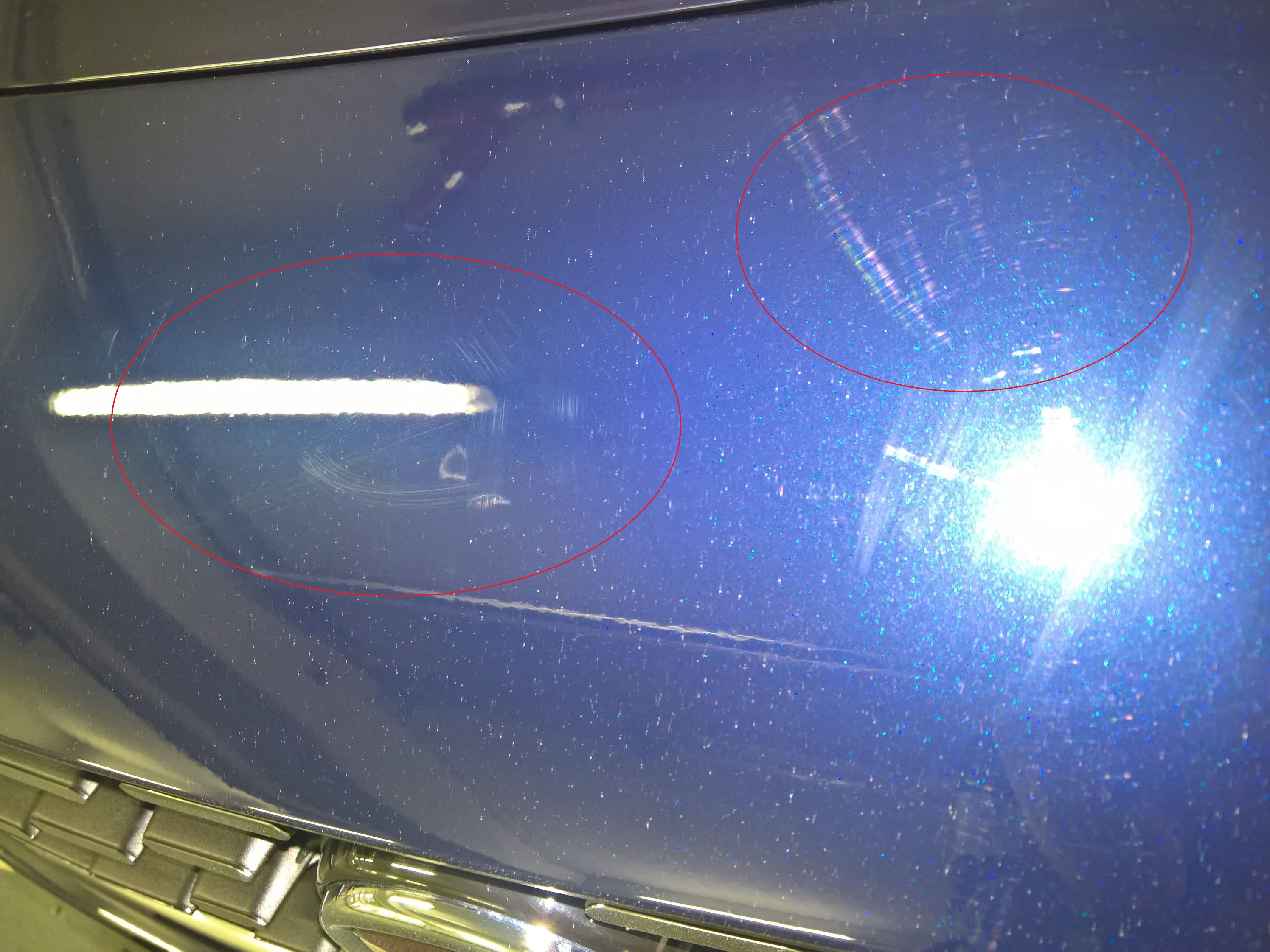

    Ich habe heute meinen Wagen übernommen, dieser wurde mir vor der Abholung noch durch den Händler / Aufbereiter schön versiegelt.
    Das Gesamtergebnis ist wirklich gut geworden, innen sowie außen.

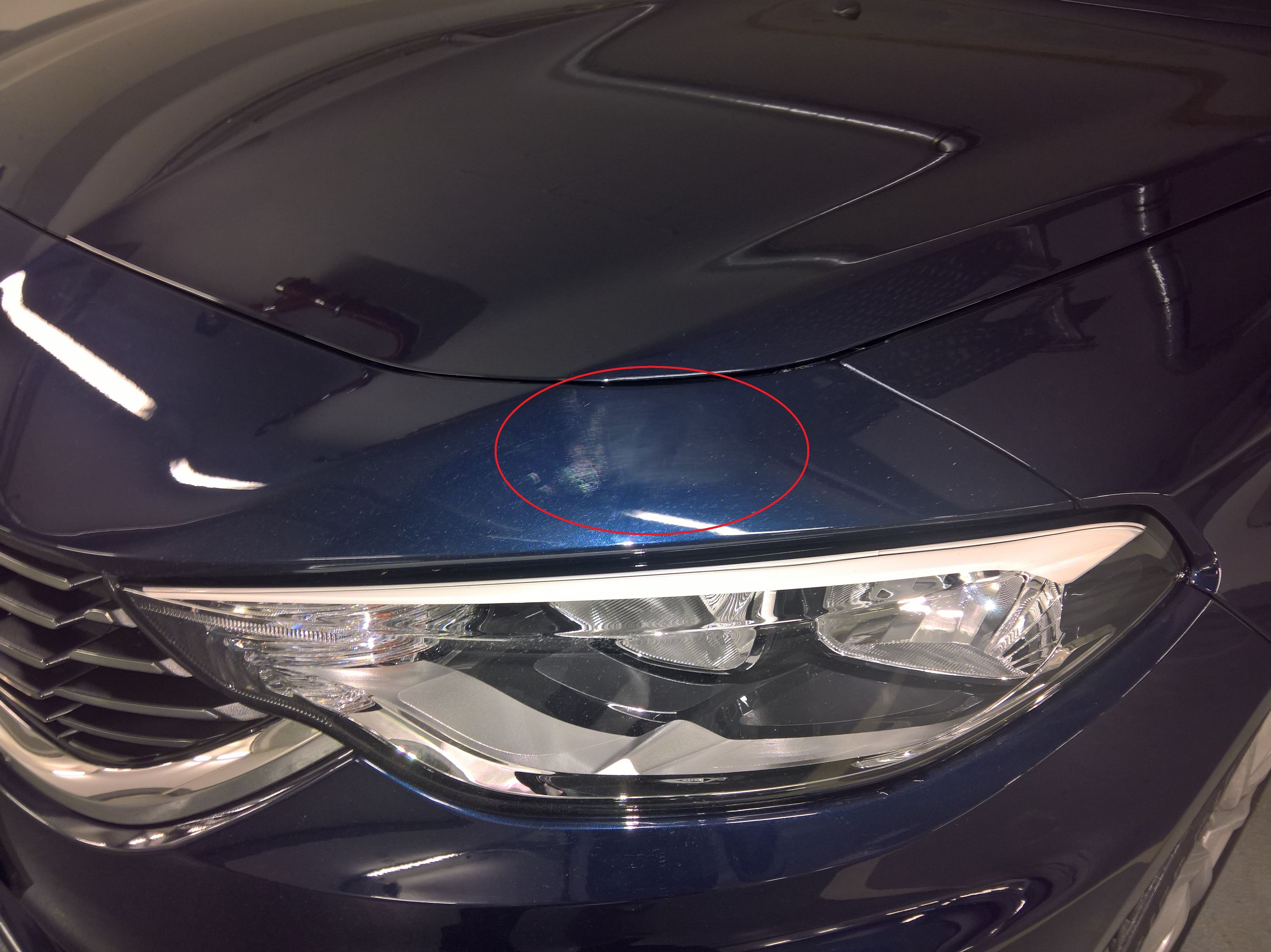

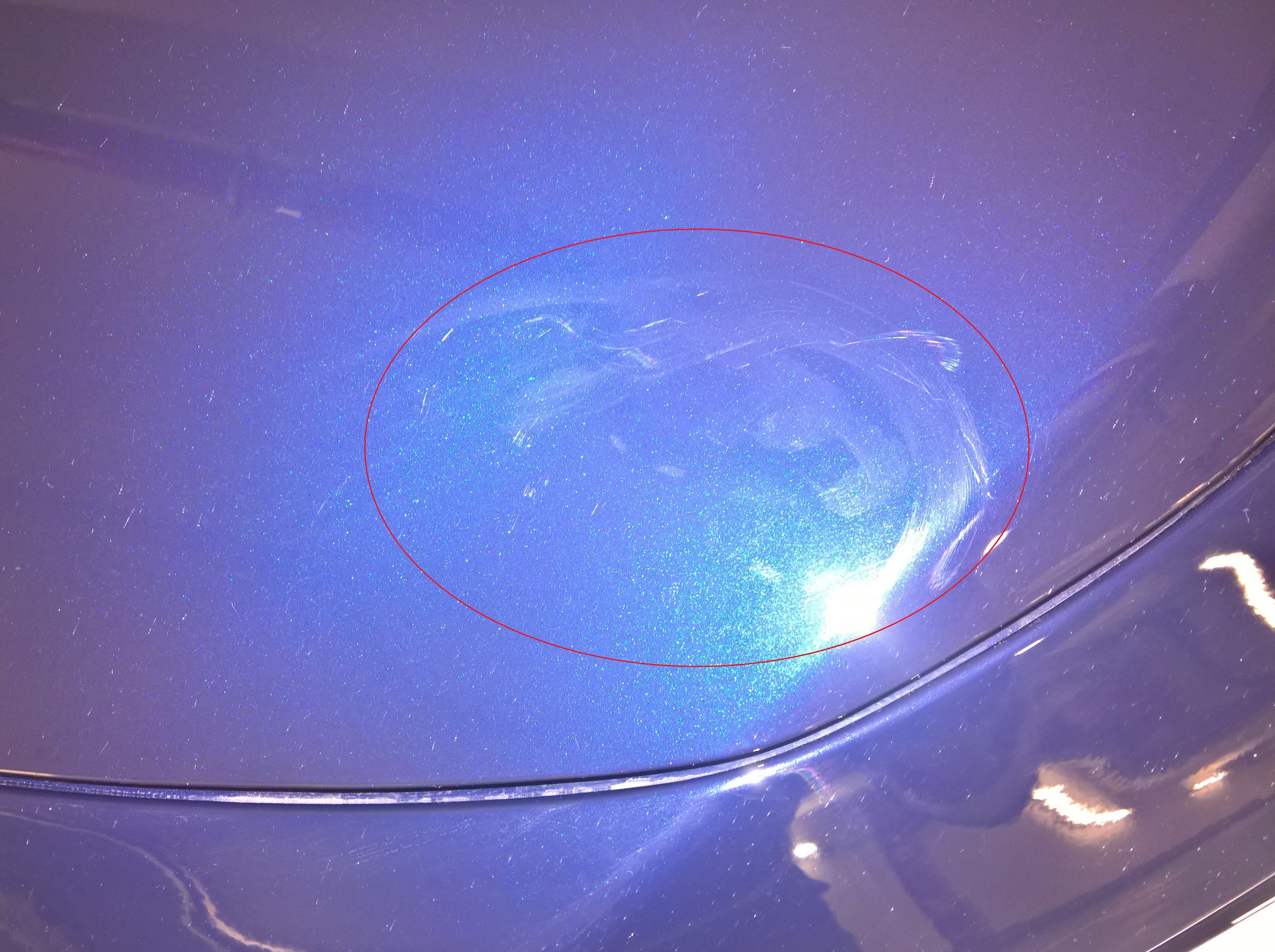

    Jedoch hat mein geschultes Adlerauge beim genauen hinsehen 3 Problemstellen gefunden!
    Ich muss zugeben ich weiß natürlich nicht ob diese durch die Aufbereitung entstanden sind, aber ich vermute das hier "trocken" bzw. mit dem falschen Material poliert wurde - interessant ist allerdings das am restlichen Auto nichts zu finden ist...
    Meine Frage an die Pflegespezialisten, wenn ihr euch die Fotos anseht, wie tragisch ist das und wie bekommen wir das weg?
    Zur Info, haften und machen tut's mein Händler, dieser hat mir auch zugesagt alles zu tun damit das passend wird, ich würde jedoch trotzdem gerne von euch ein Urteil hören!
    Lg Manuel

    Da musst du dir keine grauen Haare wachsen lassen! Auf den Fotos kann man zwar nicht alles im Detail erkennen, aber glaub mir, ein gutes Poliermittel wie etwa Finess-It von 3M, eine Maschine, danach schön versiegeln und er glänzt wie eine Bordelltür, das ist nur oberflächlich im Klarlack. Die Frage sollte aber sein, wie das der Aufbereiter rein gezaubert haben soll.....so eigentlich nicht nachvollziehbar, solche Spuren kenne ich oft, wenn jemand den Schlauch von einer Waschbox versehentlich drüber gezogen hat!

  • Ich kann es auf den Fotos leider auch nicht richtig erkennen, könnten jedoch auch Hologramme sein. Diese entstehen wenn die Drehzahl der Poliermaschine zu hoch ist, zu viel Druck ausgeübt wird oder zu lange auf der Stelle poliert wird.
    Die Temperatur des Lackes wird dadurch zu hoch und das Ergebnis ist eine Wolke/Hologramme im Lack. Das ist mir auch schon passiert man bekommt es aber auch wieder weg.
    Kein Grund für schlaflose Nächte :D .
  • Nun es sind nicht nur Hologramme, sondern wirklich auch Kratzer in der oberen Klarlackschicht. Da manche kreisrund sind, kann es tatsächlich von der Poliermaschine stammen. Sowas kann auch mal passieren, wenn die Polierscheibe ein paar winzige Dreckpartikel aus einem Spalt zieht und die sich in den Lack eingraben. Ursachen kanns viele geben, aber ich sehe das ähnlich wie du, dass ist kein Hexenwerk das zu beseitigen! ;)
  • Die sehen wenn ichs richtig erkenne nur nach Oberfläche aus.
    Das kriegt man mit den einfachsten Mitteln raus, Polierwatte oder Microfaser Lack Tuch und etwas Hartwachspolitur dann sollte es weg sein.
    Allerdings nicht bei den Temperaturen machen ! Zumindest nicht draußen.

  • Also die Kratzer sind wunderbar rausgegangen!
    Lack sieht nun an den betroffen Stellen wirklich toll aus!
