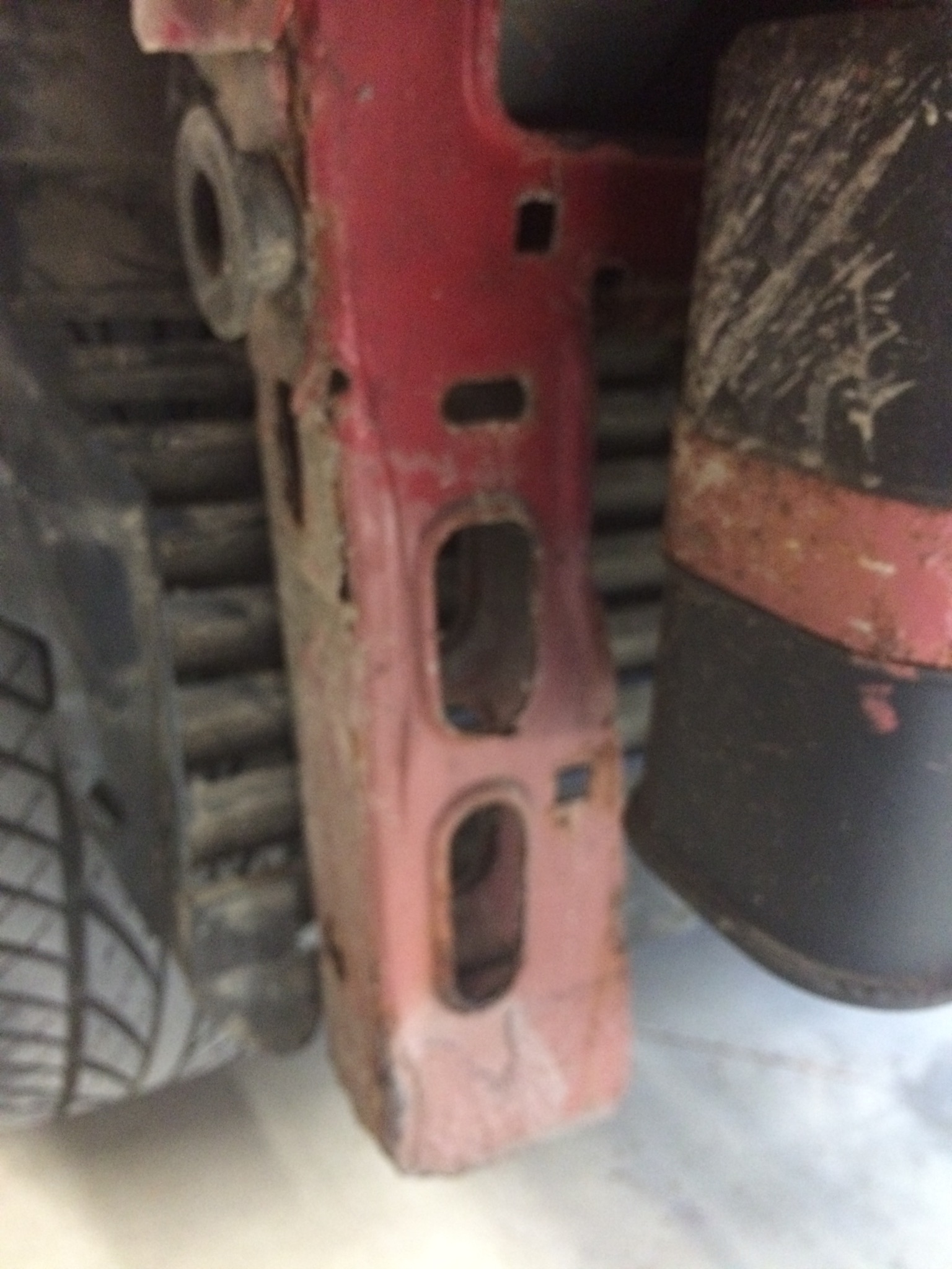

    Nachdem ich endlich die Werkstatt / Garage in Ordnung gebracht habe ging es heute noch kurz an die Demontage der Tipo-Front.
    Leider sind die Innenkotflügel von der Substanz her schlechter als gedacht. Es müssen also neue bestellt werden. Gott sei Dank sind die Teile lieferbar, und das sogar recht günstig... Trotzdem wollte ich die vorhandenen Teile sandstrahlen und neu grundieren / lackieren. Aber wenn ich hier sandstrahle bin ich durch! ;)
    Hier die ersten Bilder:
