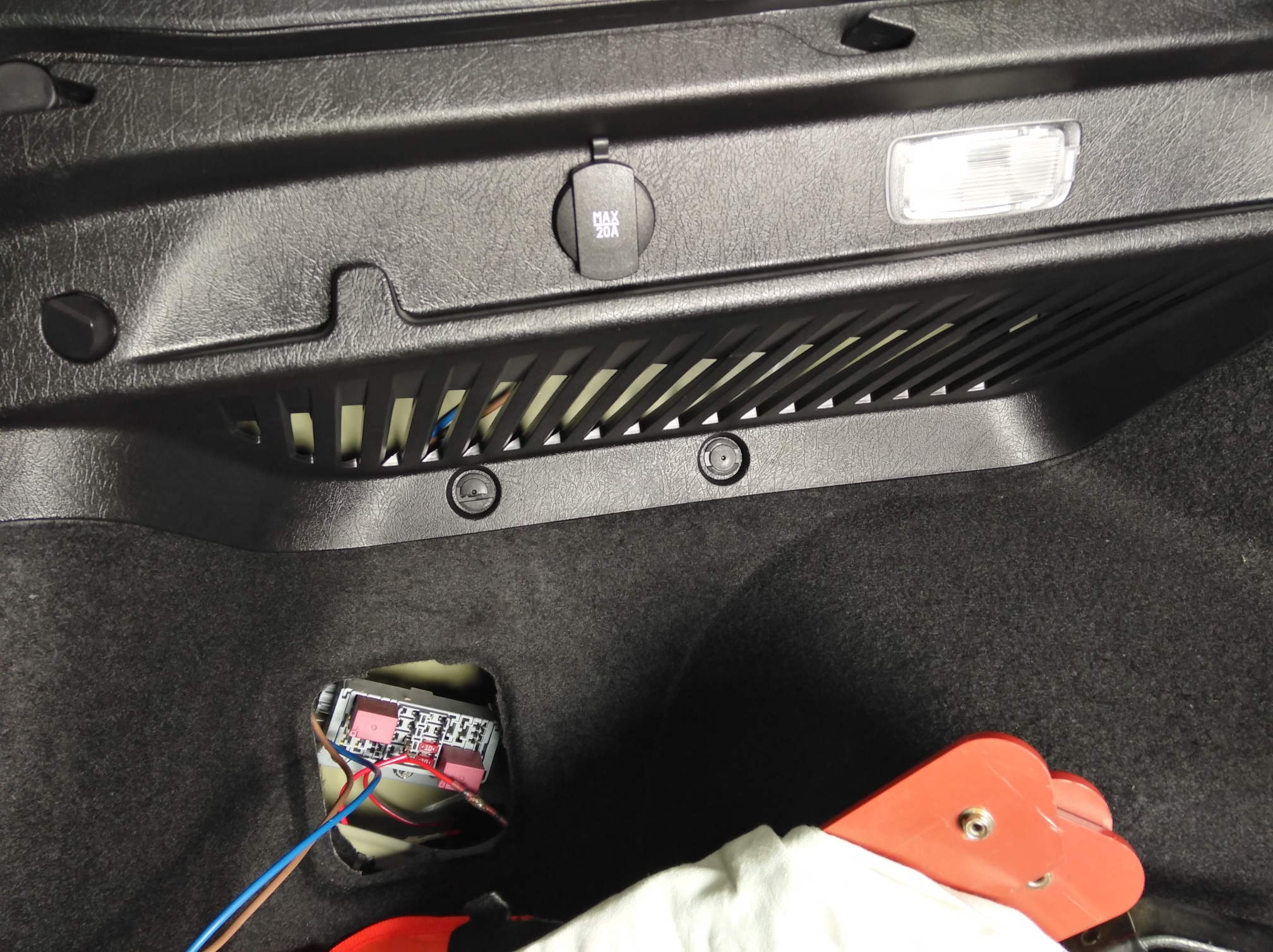

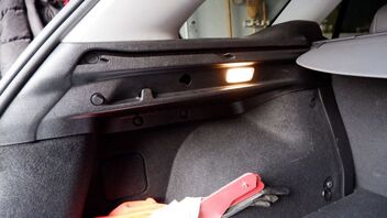

Einbau der Steckdose ging doch einfacher als gedacht.
Man muss die beiden Clips unterhalb der Steckdose rausgeben. Dann kann man mit dem Unterarm hintern Kunststoff reinfummeln bis hoch zur Steckdose hoch um denn Gegenring der Steckdose zu befestigen.
Kabeln runterlegen zum Verteiler zwischen Blechteil und Kofferraumteppich. Bei dem Blech gibt es eine Einbuchtung wo das Kabel nicht scheuern kann.
Ist in ein paar Minuten erledigt. (wenn man weiß wie
Viel Spass
