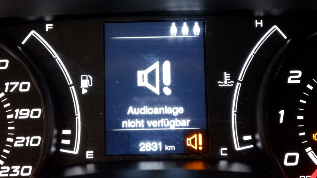

Heute ein neuer Versuch mit einem neuen baugleichen Verstärker und wieder das selbe Problem. Der Verstärker schaltet sich ein aber es kommt nichts aus den Lautsprechern!!!
Nach dem Starten des Autos kommt auch Fehlermeldung "Audioanlage nicht verfügbar"?!(Siehe Foto)Ich vermute mal das der Tipo die Lautsprecher überprüft weil die Parksensoren auch darüber laufen, und die Axton Endstufe mit dem nicht zurecht kommt.

Hallo zusammen,
hab mich dieses Wochenende mit meinem Axton Verstärker Einbau weiter beschäftigt. Ich hab mir das Originalkabel bestellt und eingebaut, habe aber das gleiche Problem wie mit dem Match Adapter, das sich der Verstärker mit einschaltet wenn ich das Uconnect einschalte aber es kommt nichts aus den Lautsprechern.

wollte heute ebenfalls meine Umbau beginnen bin dabei leider schon beim Einbau des zusätzliche Verstärker gescheitert.
Ich hab mir den Adapter Stecker PP-AC 16a wie ein paar Seiten weiter vorne geschrieben besorgt und zusammen mit meiner Axton a530dsp Endstufe welche ich in meinem alten Auto verbaut hatte angeschlossen.
Nur ist es leider so, das sich die Endstufe zwar einschaltet wenn ich das Radio im Tipo einschalte aber kein Ton aus den Lautsprechern kommt!
