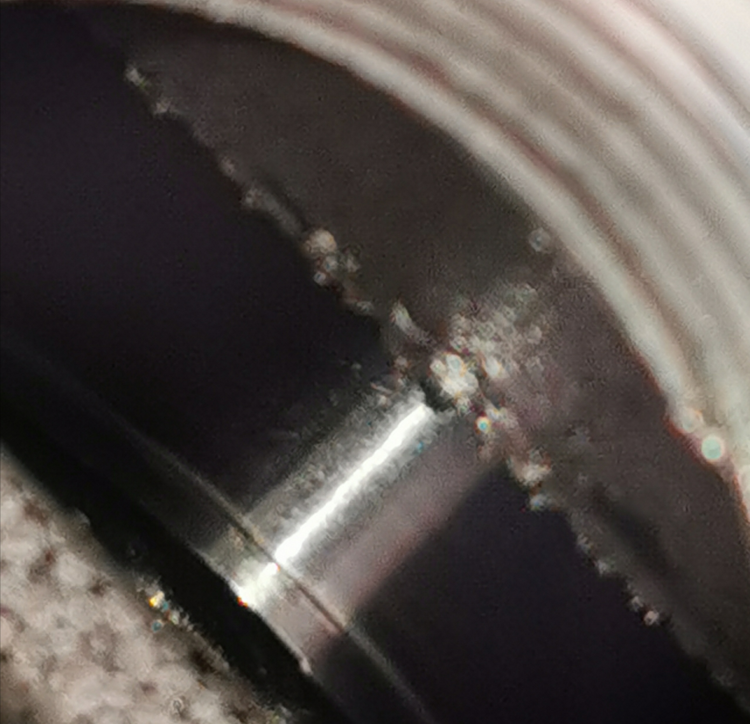

So, meinen Deckel auch Mal inspiziert. Alles glatt und eben. Keine Rückstände.
Nicht den Deckel sondern im Motor,
Schau dir mein Foto an. Wenn du in das Loch reinschaust -
In welcher Stadt ist das autohaus
Und wie sieht es bei euch im öleinfülldeckel aus? Habt ihr auch das es nicht entgratet ist oder ist es bei euch weg?
AH jetzt ja.
Meinst du den Punkt auf dem Gewinde ? -
Das ist was ich gestern fotografieren konnte
da ist kein bild?

Ich habe das Bild angefügt
Aber mit den spänen wundert mich nicht. Wenn man in den öleinfülldeckel schaut, sieht man schon nicht entgratete Teile.

Mach mal ein Foto von den spänen

Hallo Freunde ich habe ja in Aschaffenburg versprochen das ich euch auf dem Laufenden halten werde. Konnte mich nur nicht früher melden war sehr eingespannt. Motor ist defekt und es waren Späne in der ölwanne.
