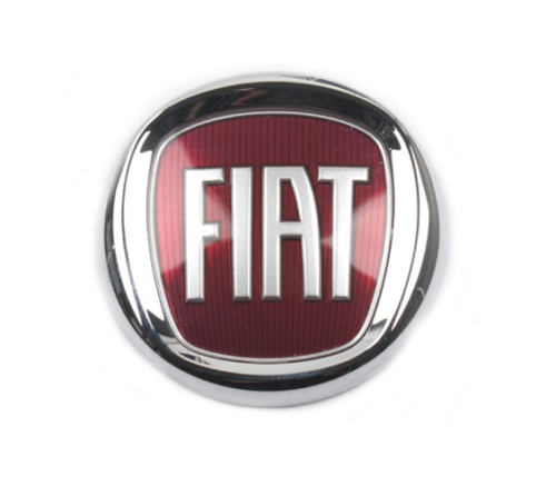

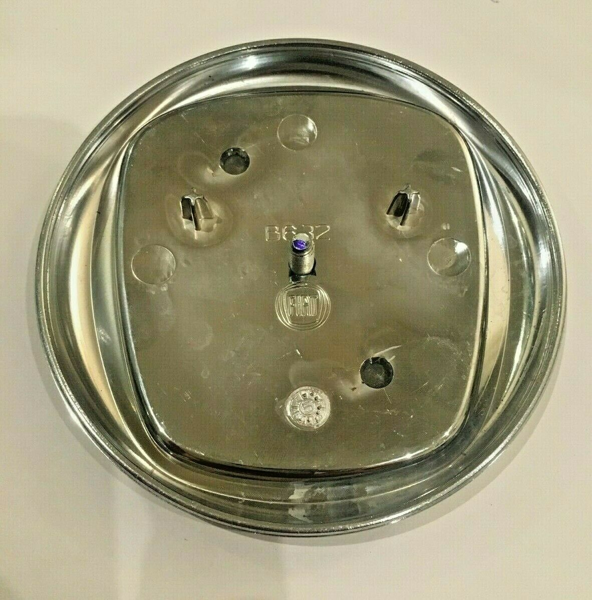

Vorne mit 3 Pins gesteckt (2 längere, 1 kurzer) und mit Doppeltape an den Grill geklebt. Will man es entfernen, entweder gut erwärmen oder, wie ich, mit dem Bohrer an der Stelle eines Pins aufbohren und dann abhebeln. Danach das neue Emblem wieder aufkleben, ich hab es mit Polymerkleber gemacht.
P.S. Die Bilder in Post 256 von mir sind vom etwas kleineren 100mm Logo. Der Tipo hat aber vorne ein noch etwas größeres Logo, nämlich das gleiche wie der Fiat Ducato ![]()

kleine Korrektur: Es gibt wohl auch ein Emblem, das nur mit 2 Halteklammern und Stiften befestigt ist...Jetzt wirds spannend
Da werde ich mal mit einem Saugnapf wie vom Navihalter probieren, das alte Logo rauszuziehen...
Hab mir das heute mal näher angesehen. Von hinten kommt man nicht ran außer man baut den Grill ab. Ist mir zu aufwändig. Ich werde das Emblem mit der Miniflex aufschneiden und das Gewinde kappen, die Mutter fällt dann zu 99 Prozent spätestens im Fahrbetrieb nach unten raus. Das neue Emblem wird dann mit Polymerkleber angepeppt ![]()
nein, vorne ist offenbar auch ein Schraubgewinde, das von hinten mit einer Mutter gesichert ist.

Leute, mir ist heute tatsächlich ein Stein auf der Autobahn in das Frontemblem geflogen
und hat einen saftigen Sprung darin hinterlassen. Hab mir schon in der Bucht ein neues bestellt, aber auf den Bildern sieht es so aus, als hätte es zur Befestigung neben 2 Pins auch eine Schraube... Weiß jemand von Euch, wie ich an die Schraube von hinten rankomme?
