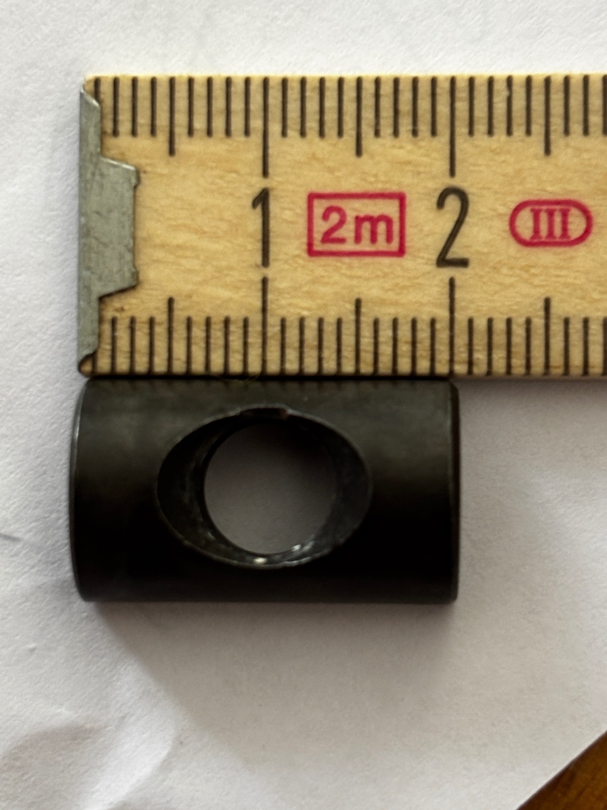

Mach doch mal ein Bild wo das Ding wie eingebaut werden muss. Im Moment fehlt mir da die Vorstellung. Evtl gibts da noch andere Möglichkeiten.

Man könnte auch solch ein KLOBEN mehmen und zur Hälfte runter schleifen.
Die Teile gibt's in vielen Baumärkten.
Aber die haben auch Standardgewinde.

Nenne doch mal bitte die Teilenummer der Dachbox.
Ich kann Freitag mal schauen wer der Hersteller ist.
Vielleicht bekommt man da was einzeln.
Edit: falls das doch eine Feingewindeschraube sein soll, nimm doch einfach eine Standard DIN Schraube?
Sieht aus wie eine Zylinderschraube mit Innensechskant?
Dazu eine M8 Tonnenmutter/Kloben und zur Hälfte runter schleifen.
Oder einen Nutenstein mit flacher Unterseite.
Ob der Nutenstein halbrund auf der Gegenseite ist, sollte doch eventuell egal sein. Hauptsache er passt in die Nut und ist breit genug um nicht durch die Nut gezogen zu werden?

Das ist nicht ohne Grund Feingewinde. Durch die geringe Steigung hält die Schraubverbindung höhere Erschütterungen aus.
Daher bei Normalgewinde stärker festschrauben!
Im Prinzip kann das jede Werkstatt selber herstellen. Rundstange (10cm 12cm?) nehmen und ein Feingewinde schneiden. Kernloch 6,8 Schneideisen M8x1.0
Vielen Dank für die Infos. Das leuchtet so sogar einem Bürogummi wie mir ein. Die Fiat Werkstatt kann das nicht - ich suche mal eine andere Werkstatt und versuche mein Glück da. Evtl kann es ja auch mittels 3D Druck reproduziert werden. Nochmals merci

Hat/hatte Ikea nicht solche Verbinder…Barrel Nut glaube ich.
Edit:
Kreuzdübel, Quermutter, Rundmutter, Zylindermutter, Faßmutter…..habe ich dazu jetzt auf die Schnelle gefunden.
Gewindegang ist natürlich ein großes Fragezeichen, da käme bei mir jetzt wieder der Schlosser ins Spiel der mal eine Gewindeleere dran hält, wenn es den bei dir aber nicht gibt…
Edit2:
Habe jetzt erst gesehen das das Ding nur halbrund ist, also doch eher Nutstein, die Schraube sieht aber nicht nach Feingewinde aus…sofern man das so einem Bild entnehmen kann.
Hast du nicht irgendwo eine olle M8 Mutter rumfliegen und probierst mal ob die drauf geht.

Da hat mich jetzt der Ehrgeiz gepackt, kann aber auch echt nix passendes finden…Ich meine ich kenne so Dinger aus dem Möbelbau, aber leider….
Ich wiederhole mich, leider das einzige was mir einfällt solange man im Netz oder vor Ort beim Eisenwarenhändler nichts findet, Schlosser, Stück Rundstahl, Loch bohren, Gewinde schneiden, runterschleifen.

Hier auf dem Land ginge auch der Weg zum Schlosser, für einen Obolus in die Kaffeekasse ist der sicher gerne behilflich.
An sich ist das aber, wie die Vorredner bereits sagten, ein Standartprodukt und sollte im Netz zufinden sein.

Danke für deine Antwort. Ich denke dass es diese Form haben muss, damit es in die Einkerbung auf der Rückseite der Dachreeling passt und somit korrekt schliesst. Das mit dem Nutenstein M8 war die Aussage des Händlers. Die im Eisenwarenladen melnten es sei kein Nutenstein, es sei eine halbrunde Mutter. Im Netz habe ich zuerst selbst lange gesucht und dann M8 Dinger bestellt. Die liesen sich nur 2-3 mal reindrehen und hingen dann fest. Zur Fixierung hätte ich das Ding aber weiter reindrehen müssen.

Muss das Teil denn zwingend diese form haben oder darf es einfach flach sein. Wenn Du Nutenstein M8 googelst gibts zig Varianten davon. da könnte evt was dabei sein. Und wenn Du eben eine 20er Packung für 11,98 kaufen musst ist das wahrscheinlich immer noch billiger als jede andere Lösung.
Die Hersteller von Dachträgern bieten zu 99% keine Ersatzteile an und Dein Fiathändler kann da auch nicht helfen, selbst wenn er will.
Sicher daß daß Feingewinde ist?
Ansonsten je nach Maß findet man solche Nutensteine bei uns eBay, Amazon und allen möglichen Shops, welche mit AluProfilen handelt.
Danke für deine Antwort. Nein, da bin ich eben nicht sicher, das war die Aussage des Händlers. Online hatte ich es eben auch bereits versucht und Teile bestellt die nicht passten. Eisenwarenhändler in der Region winkten leider auch ab

Evtl kann mir jemand von euch weiterhelfen. Ich habe beim Fiat Händler Mopar Dachträger und eine 490l Mopar Dachbox für 715.- CHF gekauft. Nach der ersten Nutzung fehlte eine Mutter (mein Name dafür, keine Ahnung wie das genau heisst - vgl Foto
). Ich weiss nicht ob die nie dran war oder bei der Fahrt abgefallen ist.Der Fiat Händler hat uns gesagt dass wir den Nutenstein M8 Feingewinde in einem Eisenwarenladen bekommen, was natürlich falsch war. Ich habe direkt bei Fiat versucht das Ersatzteil zu bestellen, die sagten das ginge nur direkt beim Händler. Der Chef Ersatzteile beim Händler sagt es gäbe keine Ersatzteile und nur den Neukauf oder den Kauf eines Occasions…….
Hat jemand von euch eine Ahnung wie das Teil korrekt heisst und wo ich das ggf bekommen kann? Ohne dieses Teil rumzufahren scheint mir zu gefährlich zu sein.
Oder weiss jemand ob sich die Mopar Box auf einen anderen Träger montieren liesse?
