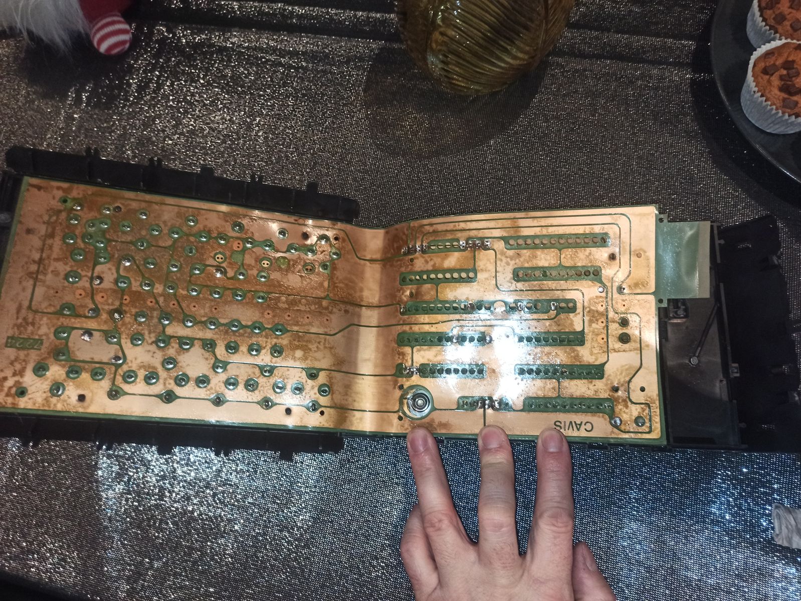

einen Seite mal abgelötet
ach neh, was für ein Zufall...
Ja aufgeklappt haben wir den auch, aber sooo schlimm sieht er nicht aus.
Ein Bekannter versucht ihn zu reparieren. Ist viel Arbeit, da es 4 Platinen sind, die aufeinander geklebt sind.
Habe 1 einzigen passenden Kasten bei Ebay gefunden und sofort gekauft. Hoffentlich sieht der besser aus. Kann man ja online leider nicht rein schauen...

Es bleibt also nur noch der Sicberungskasten. Ausgebaut und aufgemacht. Mehrer Lötstellen schlecht!
Da es aber mehrer Lagem an Leiter Platinen sind, ist die Reparatur sehr aufwendig.
Also anderen Sicherungskasten besorgen.
