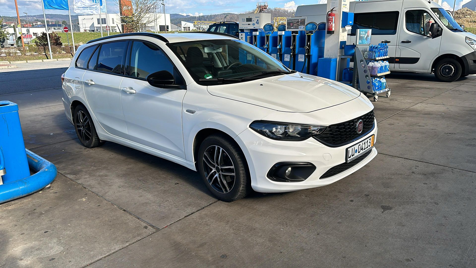

    Hallo an alle,
    ich bin der neue und wohne in Ludwigshafen am Rhein 67065. Ursprünglich komme ich aus Griechenland und mein Name ist Janni.
    Seit kurzem fahre ich ein Fiat Tipo '18 S-Desing Diesel. Das ist mein zweite Fiat. Noch habe ich ein Fiat Bravo 2012 Multijet und bin sehr zufrieden damit.
    Jetzt mit dem Tipo merke ich wenn ich links oder rechts lenke, dass mann was leicht hört, so wie "tak tak" und ich habe hier mehrmals gelesen, dass die Koppelstangen sehr empfindlich sind und lass ich diese demnächst prüfen.
    Als ich das Auto gekauft habe, wurde ich vom Vorbesitzer informiert, dass die Heckscheibeheizung nicht geht und dass der KM-Stand blink (typisch beim Fiat wenn ein Steuergerät nicht richtig funktioniert).
    Ein Tag bevor ich das Auto gekauft habe, hatte der Vorbesitzer noch die Lamdasonde getauscht (original von Bosch) und die Batterie ausgebaut. Auf dem Weg nach Hause habe ich festgestellt, dass die Heckscheibeheizung doch funktioniert hat und das für paar Tage später(km stand hat auch aufgehört zu blinken). Jetzt geht sie wieder nicht. Kann sein dass die einmal wieder in paar Tagen an geht und dann wieder nicht.
    Deshalb bin ich auf der Suche nach jemanden der das Steuergerät von der Klimaanlage prüfen würde, damit ich das nicht gleich tauschen muss (komm drauf an was der jenige verlangt).
    Das Auto hat 108,000km drauf und eine neue Zahnriemen/Keilrippenrieme.
    An sich fährt das Auto ganz gut und bin sehr zufrieden.
