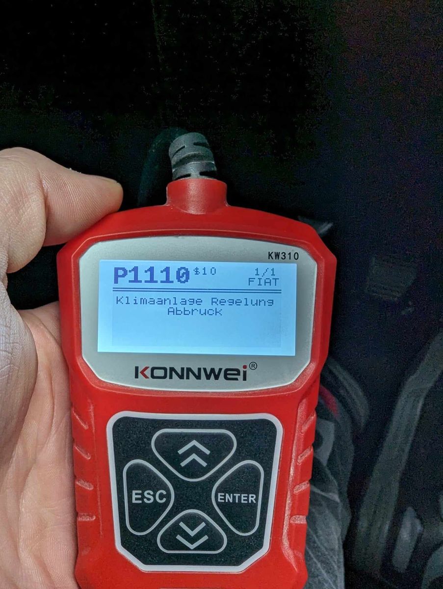

    Ja Fehler P1110, das Magnetventil ist ja auch neu, das hab ich selber getauscht. Der Turbo wurde in der Werkstatt eingebaut. Bin auch Mal einkaufen gefahren, 1-2 km. Jetzt zur Arbeit die erste "längere" Tour, kam dann der Fehler.

    Leider hab ich jetzt wieder den Alten Fehler P1110 und steh wieder am Anfang.

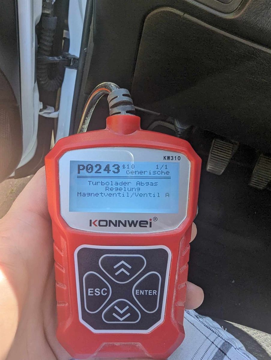

    Das Wastegate hat er schnell wieder gängig bekommen, allerdings gibts jetzt einen neuen Fehler.
    Ich hatte ca 4-5 Tage vor dem Termin eine Motorleuchte bekommen, hab es aber nicht ausgelesen, weil ich davon ausging, dass es der bekannte Fehler ist.
    Nachdem ich jetzt das Auto erstmal wieder habe, hab ich auch den Fehler mal ausgelesen, welcher zur Beschreibung der Werkstatt passt.

    Ich hatte mir die Tage ein Auslesegerät gekauft und der angezeigte Fehler ist wohl auf das "Billigmodell" zurückzuführen. Aber eine Motorleuchte hatte ich nie. Hänge mal das Bild an, ich glaube jemand hier im Forum hatte diesen Fehler ebenfalls und es war das Wastegate. Frage mich nur ob es das einzeln zu tauschen gibt, oder ob die Werkstatt dann den Turbo tauscht....
    Edit Tobir83 hatte bereits geschrieben, dass das Wastegate einzeln zu tauschen geht....
