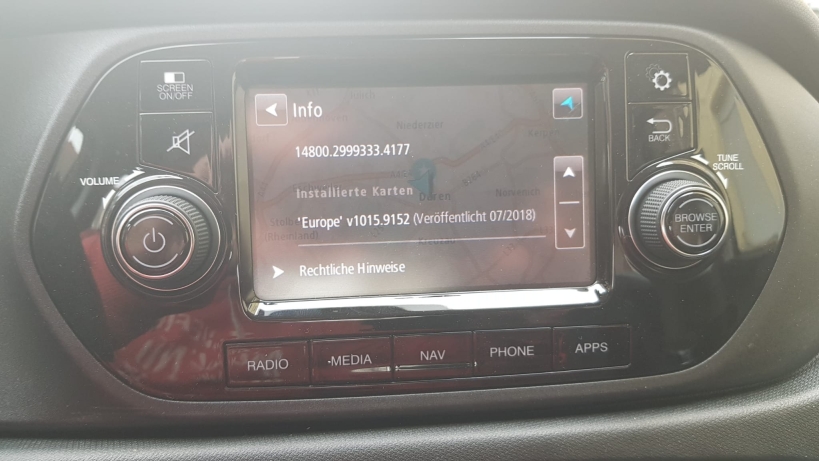

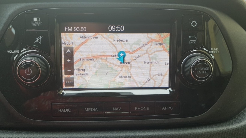

  • Hallo zusammen,
    in meinem realtiv neuen Tipo ist ein NAVI von TomTom verbaut, jetzt wollte ich mal die Karten updaten, doch alle Anleitungen die ich finde, beziehen sich auf eine ganz andere Bedienungsoberfläche.
    Ich hab schon mal in einem anderen Fiat das Update gemacht, da passte es, hier bin ich ratlos.
    Kann mir da jemand weiter helfen?

    Du hast ein 5" Uconnect!

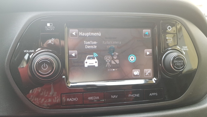

  • Erst mal danke,
    aber das 5" Unconnect hat eine andere Bedienung. In den Einstellungen finde ich keinen Punkt für ein Kartenupdate.

  • Ja, aber wenn ich das richte sehe, ist das ja auch nur von 2018?
