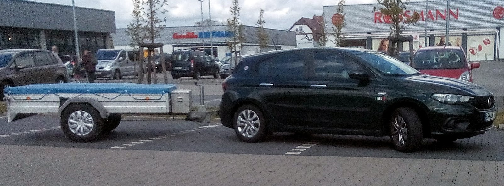

    ich habe eine Frage zum Tipo-Anhängsel. Ich bin recht viel mit dem Anhänger unterwegs und bei voller Beladung des Anhängers erschrecke ich neuerdings beim Bremsen, weil der Anhänger nicht mehr gleichmäßig zu bremsen scheint. Es drückt die Tipo-Karosse beim Bremsen einmal hin und her. Ich halte das Lenkrad dann richtig schön fest, das Auto fährt trotzdem weiter geradeaus... es ist also (noch?) nur der Aufbau, der da hin- und hergedrückt wird. Aber ich erschrecke und möchte das weghaben, weil das ja früher auch ohne Wackelei ging.

    Ist ein ganz normaler Böckmann-Tieflader 1,5t zGG:
