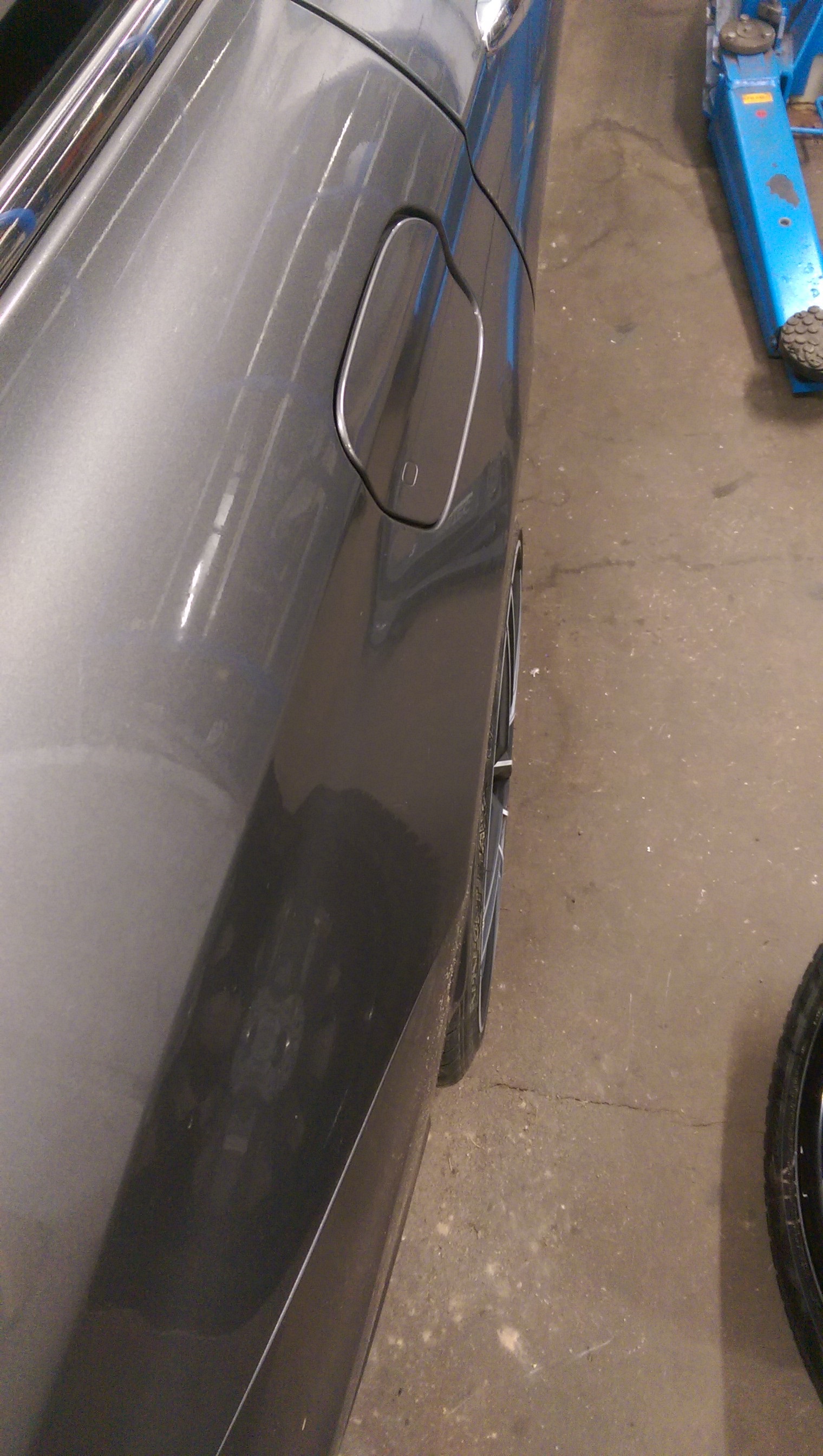

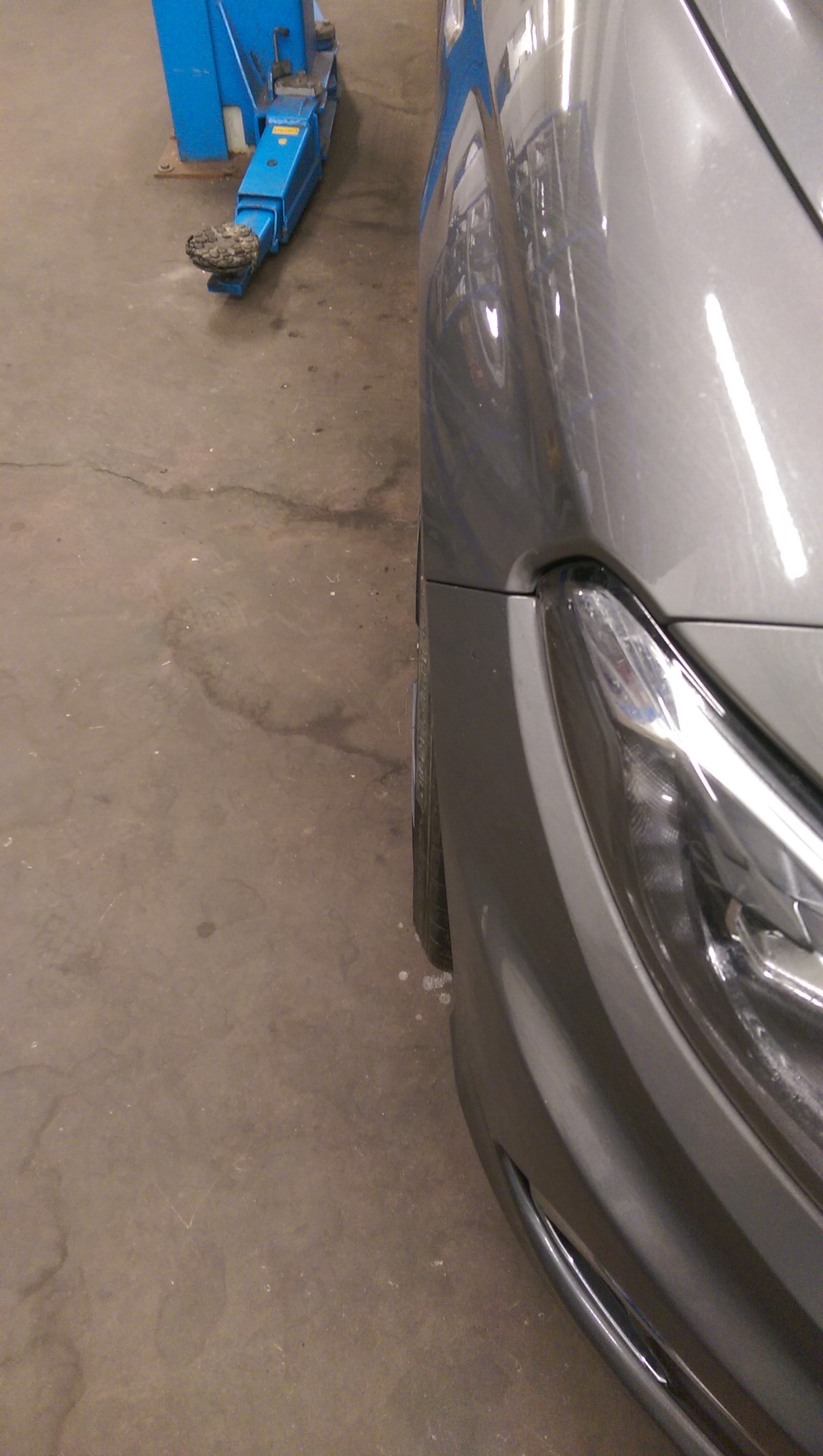

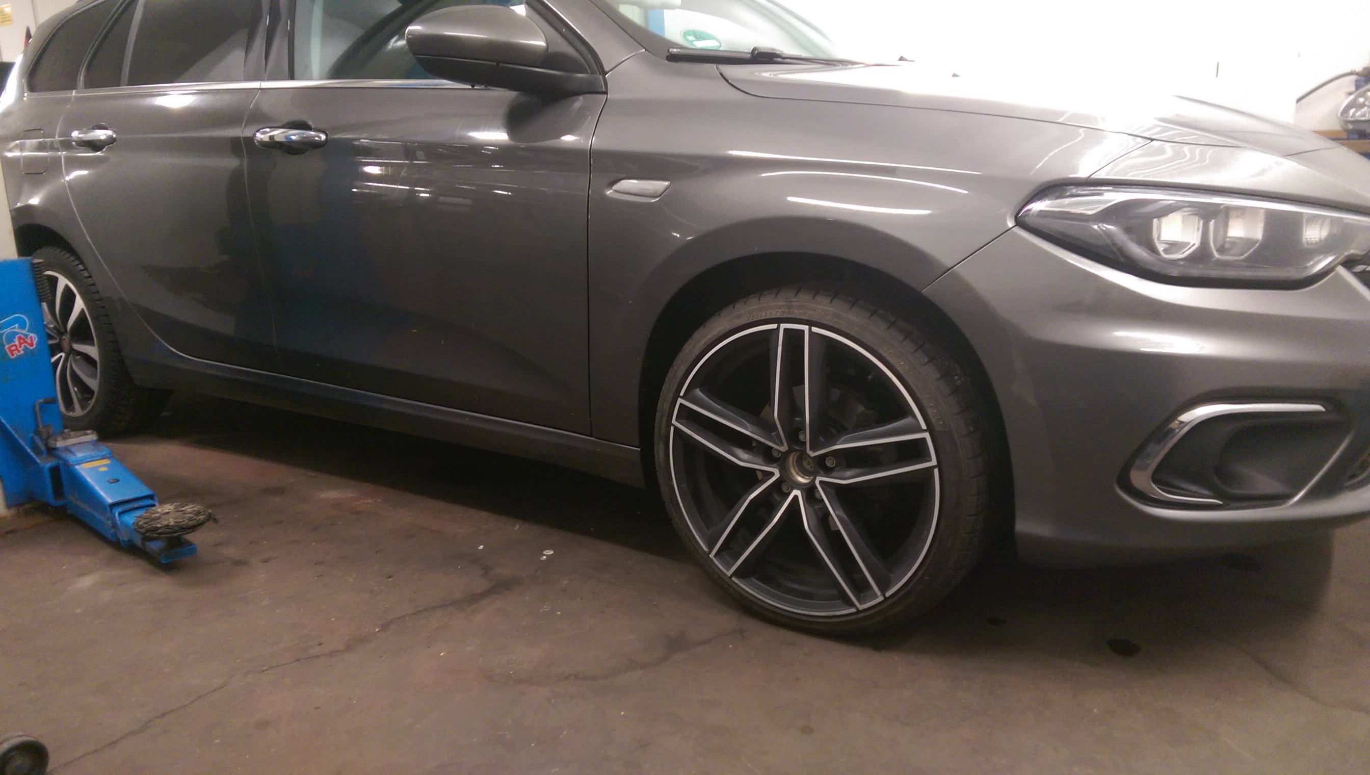

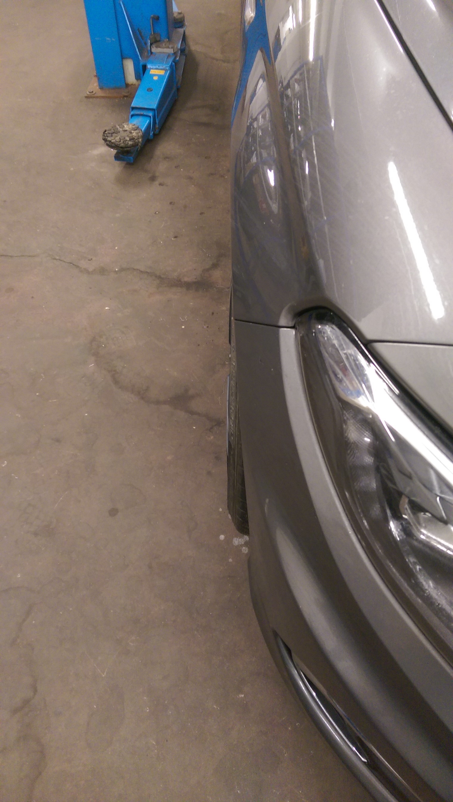

  • 8X19 ET33 passt schon viel besser! :thumbup:
    Nun muss der Hobel nur noch Richtung Asphalt im Frühjahr!
  • Wow - 19" und tiefer? Ist beim Tipo aber schon eine Ansage! Aber gefällt mir - das war früher auch mein Spiel... :D
  • Naja tiefer heißt bei mir nicht "Schleif du Sau" :D
    Dezent soll es bleiben beim Tiefgang...
    Gewicht bei den 19er habe unter 21kg je Rad angepeilt damit es noch halbwegs fahrbar bleibt. (meine originalen 17er mit Falken Winterreifen wiegen 20.7kg so mal als Vergleich...)
  • 19 Zöller finde ich persönlich zu viel des Guten. Wirkt auf mich zu prollig.
    Aber jedem das seine. ;)
  • Roman, die Felgen sehen super aus und passen sehr gut zum Wagen.
    Ich empfehle jetzt die Eibach Pro Kit Federn. 30mm reichen vollkommen, um dir auch noch ein wenig Restkomfort zu gewährleisten.
