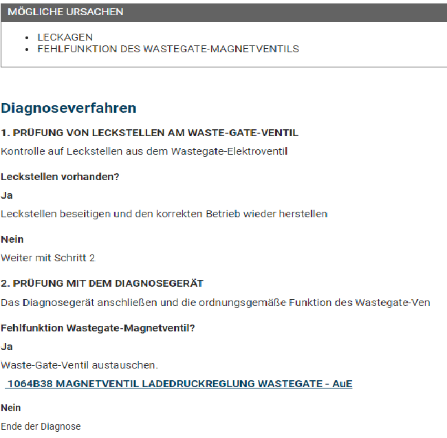

    Fehlersuchanleitung:

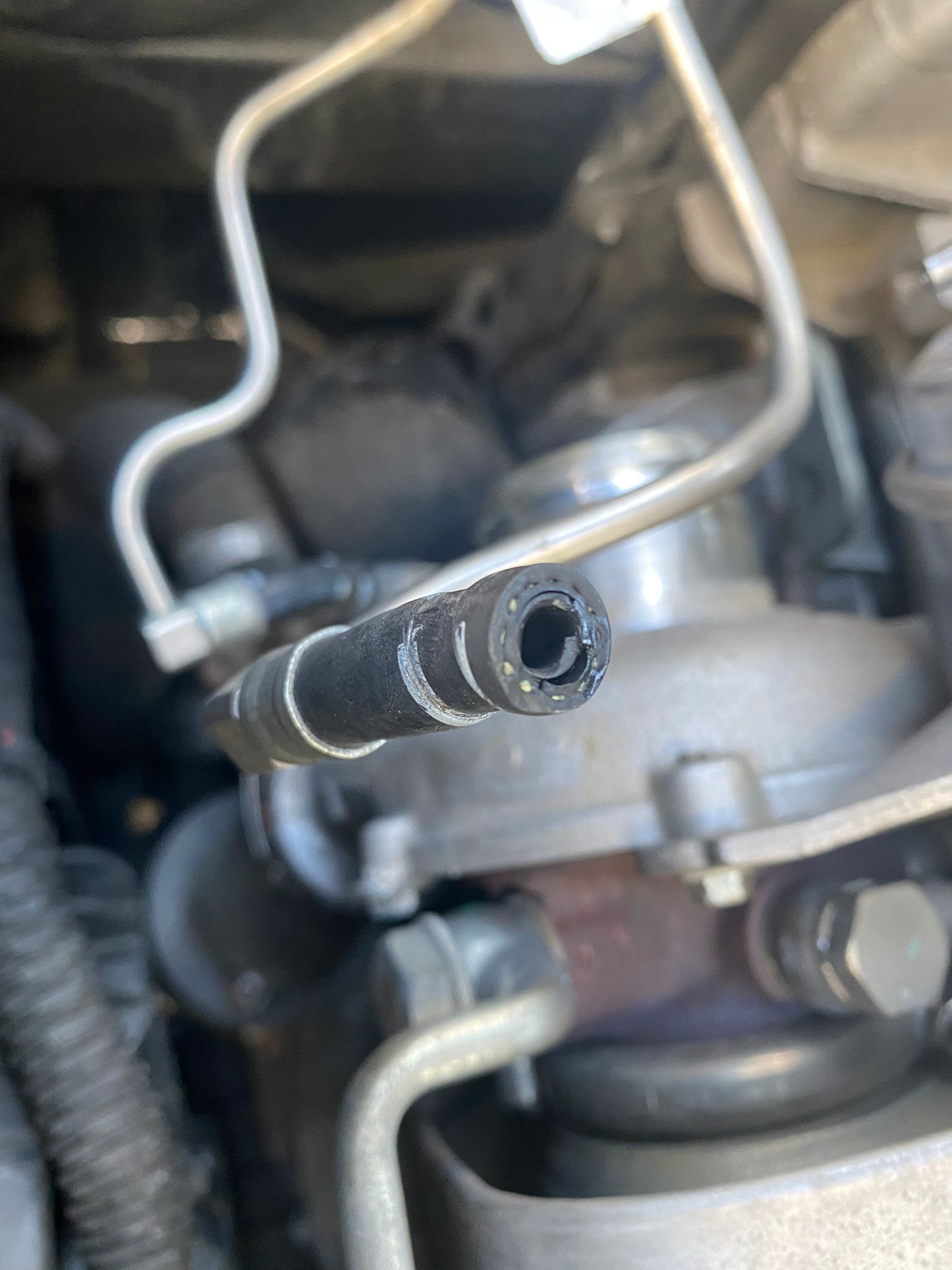

    Habe mir bei meinem Tjet die Zähne ausgebissen.
    Fehler trat nur nach langer Autobahnfahrt auf, also bei extremer Hitze.
    Alle Schläuche auf Marderbiße kontrolliert - NICHTS gefunden.
    Beim Tjet wird die Wastegateklappe mit Unter - und Überdruck angesteuert. (normal nur mit Unterdruck)
    LÖSUNG:

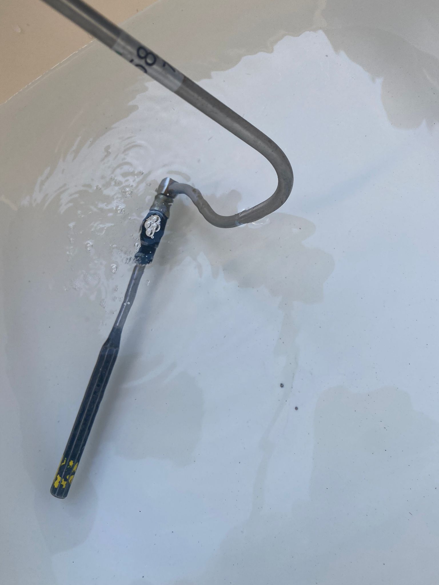

    - Schlauch zum Wastegate innen aufgelöst
    - Metallwinkelstück lose und dadurch undicht.
