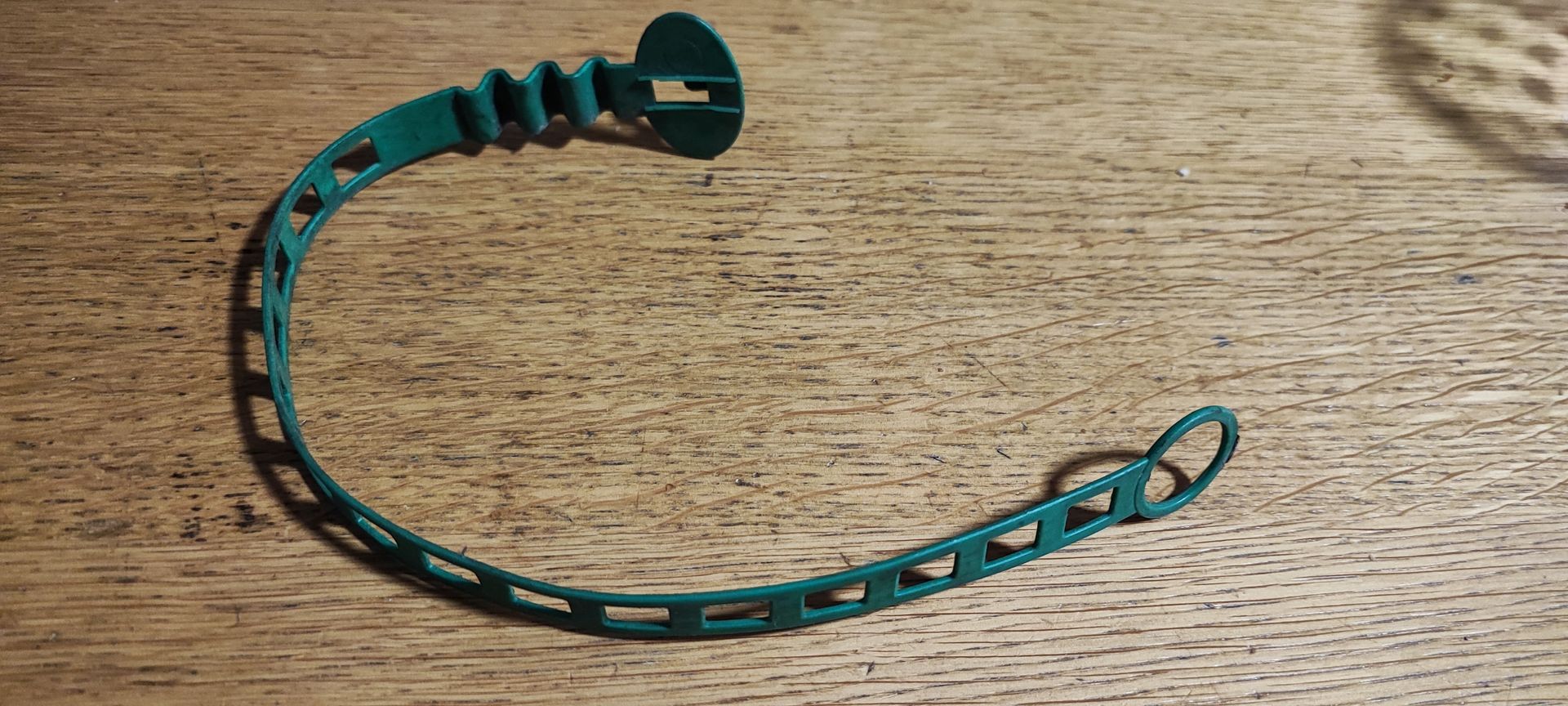

    Kühlwasserverlust an den Schelle ist eigentlich normal. (sieht man am roten Rand)
    Gab sogar mal eine Aktion wo man die Rillen der "Schönen" Schellen abzählen mußte und gegebenfalls erneuern.
    SCHRAUBSCHELLEN rauf und eine Ruhe ist :!:
