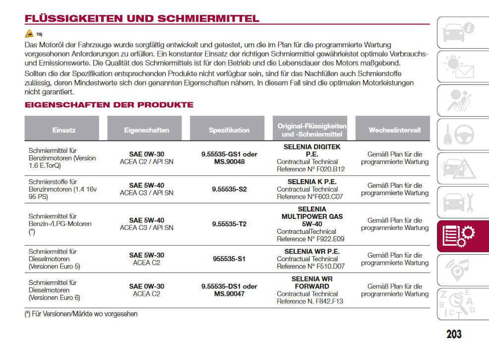

    Ein anderer Punkt, der Kosten treiben kann, ist das zu verwendende Motoröl. Man muss sich ja nicht immer das teure 0W30 rein gießen lassen und dann für den Ölwechsel mehr ablaschen wie einmal komplett mit Super Plus volltanken beim Omega B... ;)
    Kann man bei Fiat Werkstätten eigenes Öl mitbringen und welche Sorten / Viskositätsklassen sind für die verschiedenen Tipo-Motoren frei gegeben?

  • Melde dich mal bei myFiat an und registriere da deinen Tipo. Dann findest du dort alle Infos zu Serviceintervallen und welche Verschleißteile wann anfallen. Auch das Öl ist dort gelistet. Aber bei deinen 20 Km Wechselintervallen kannste auch Olivenöl nehmen :P
    Mein Fiat: Fiat Tipo 1.4 16V Limo als Pop + Komfort und Tech Paket, Brock B39 225/45 R17, Vogtland Tieferlegungsfedern 45/40mm VA/HA
  • Hab mal im Handbuch die Seite rausgesucht. Für den 1.4 95PS sagt die Tabelle "5W-40". Ob jetzt andere Öle wie 10W-40 oder 0W-40 gehen weiß ich nicht. Wobei in richtung "schlechter" würde ich nicht gehen. Ist zwar billiger bringt aber auch Nachteile bei eisigen Temperaturen mit sich. In richtung "besser" also zum 0W-40 kann man schonmal ausprobieren. Mein alter Civic lief mit dem besseren bei kalten Temperaturen echt ruhiger. Aber das muss man wie gesagt ausprobieren.Bei manchen Motoren ändert das nicht spürbar etwas und ist damit einfach nur teurer.
  • Ich fahre seit Jahren mit 5 w40 bei meinen Benzinern und 5 W 30 bei den Dieseln und bin hoch zufrieden, Ölwechsel alle 15000 und alles ist gut.
