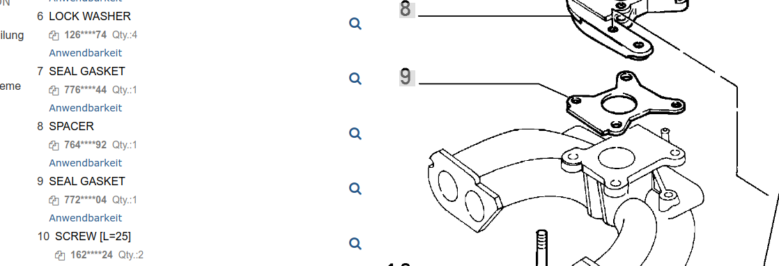

Fiat Tipo 160 Ansaugkrümmerdichtung
Vom Golf wird sicher nicht passen. Lieber dickes Dichtungspapier kaufen zuschneiden.
hier hat sich auch einer die Dichtung selber gebaut.
sollte 1mm haben
Fiat Fiorino 1.4 i.e. BJ 99 Zyklinderkopfüberholung - Fiat Uno IGHello, habe mich ja schon das ein oder andere Mal hier gemeldet, wenn ich ein Problemchen mit meinem Fio hatte. Vor knapp drei Wochen ist es dann passiert -…www.fiat-uno-ig.deDichtpapier holen und selber anfertigen.
ansonsten aus Italien holen
Alles anzeigenhier hat sich auch einer die Dichtung selber gebaut.
sollte 1mm haben
https://www.fiat-uno-ig.de/for…inderkopf%C3%BCberholung/
Ja geil, wusste nichtmal das es sowas wie ein "Dichtpapier" gibt.
Meeega vielen Dank
