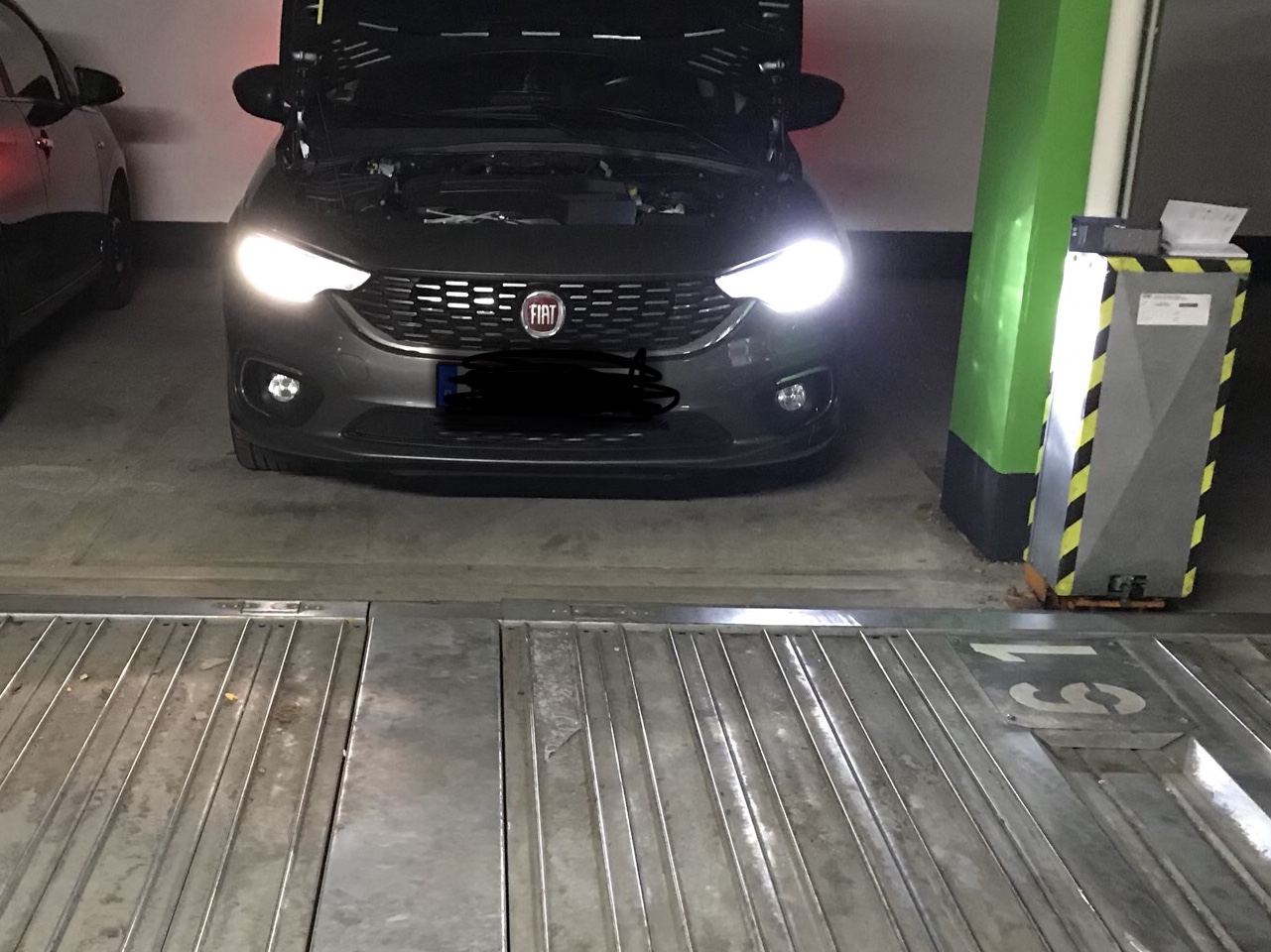

    Es ist ein Fiat Tipo Kombi 1.6 Diesel Lounge Ausstattung.
    Ich wollte es wissen,weil ich mir led Birnen gekauft habe von Philips (philips x treme ultinon).....ich weiß es ist nicht erlaub...darauf ich will auch garnicht hinaus.!
    Hat mich nur interessiert weil es einfacher wäre die einzubauen, hab schon die Birnen geweschelt Fahrer Seite kein Problem nur die Beifahrer Seite ist eine Katastrophe. :1f610:
    Danke für die Antworten.
    Ich denke mal krieg ich aber auch so hin,die ganze Stoßstange abmontiert ne lieber nicht :1f604:

  • Ich habe auch den 1,6er Diesel (als Limousine aber macht ja im Motorraum keinen Unterschied). Beifahrerseite Lampen wechseln: Räder so weit es geht nach links einschlagen, Motorhaube auf, von oben die Deckel vom Scheinwerfer abnehmen; dann die "Wartungsklappe" von der Radhausschale rausnehmen und von unten die Lampen rausfummeln. Wenn der Kombi (scheint neu zu sein?) keine Wartungsklappe in der Radhausschale hat, die vordere Hälfte der Radhausschale losschrauben und wegbiegen damit Du ran kommst. Bevor Du alles zusammenbaust / zwischendurch immer mal gucken ob die Lampe richtig und im richtigen Loch sitzt...
    So ging es bei mir relativ gut. LED fände ich auch super, wenn es das irgendwann mit Zulassung geben sollte würde ich auch wechseln wollen, so aktuell nicht.
    Gruß, Matze

    Danke Matze für die Antwort.
    Ich hab es auch hinbekommen, mit gefummel ging es :1f604:
