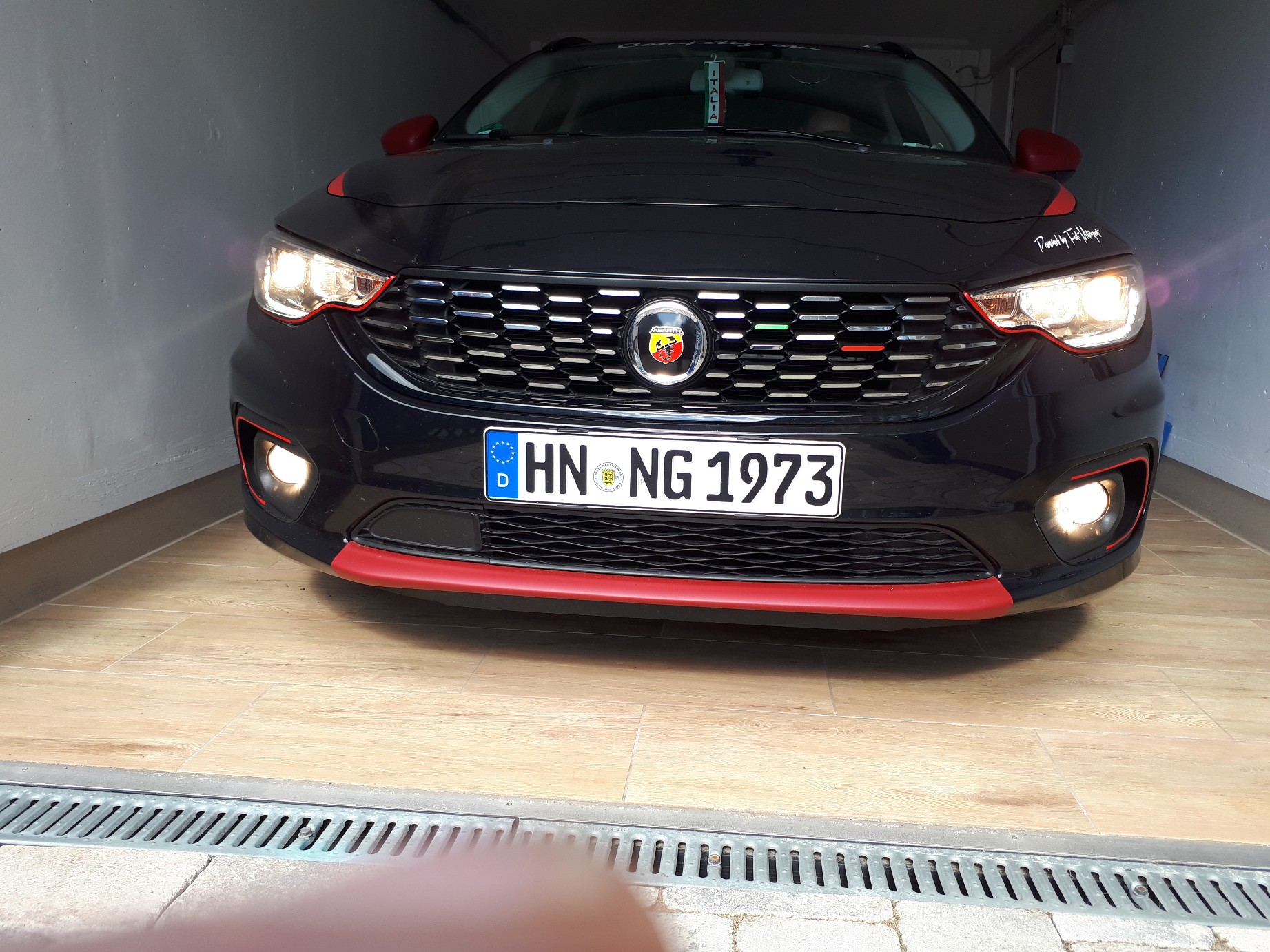

  • Hier ein Foto.
    Links halogen ( bluetech h7 )
    Rechts LED. ( philips x treme ultinon)
    So ein krasser Unterschied und blenden tue ich auch keinen. ^^
    Du meinst sicher Fahrerseite (links :D ) LED und Beifahrerseite (rechts :P ) ist die Halogen? Mich würde mal interessieren ob Du damit so durch Kontrollen und TÜV und so durch kommst...

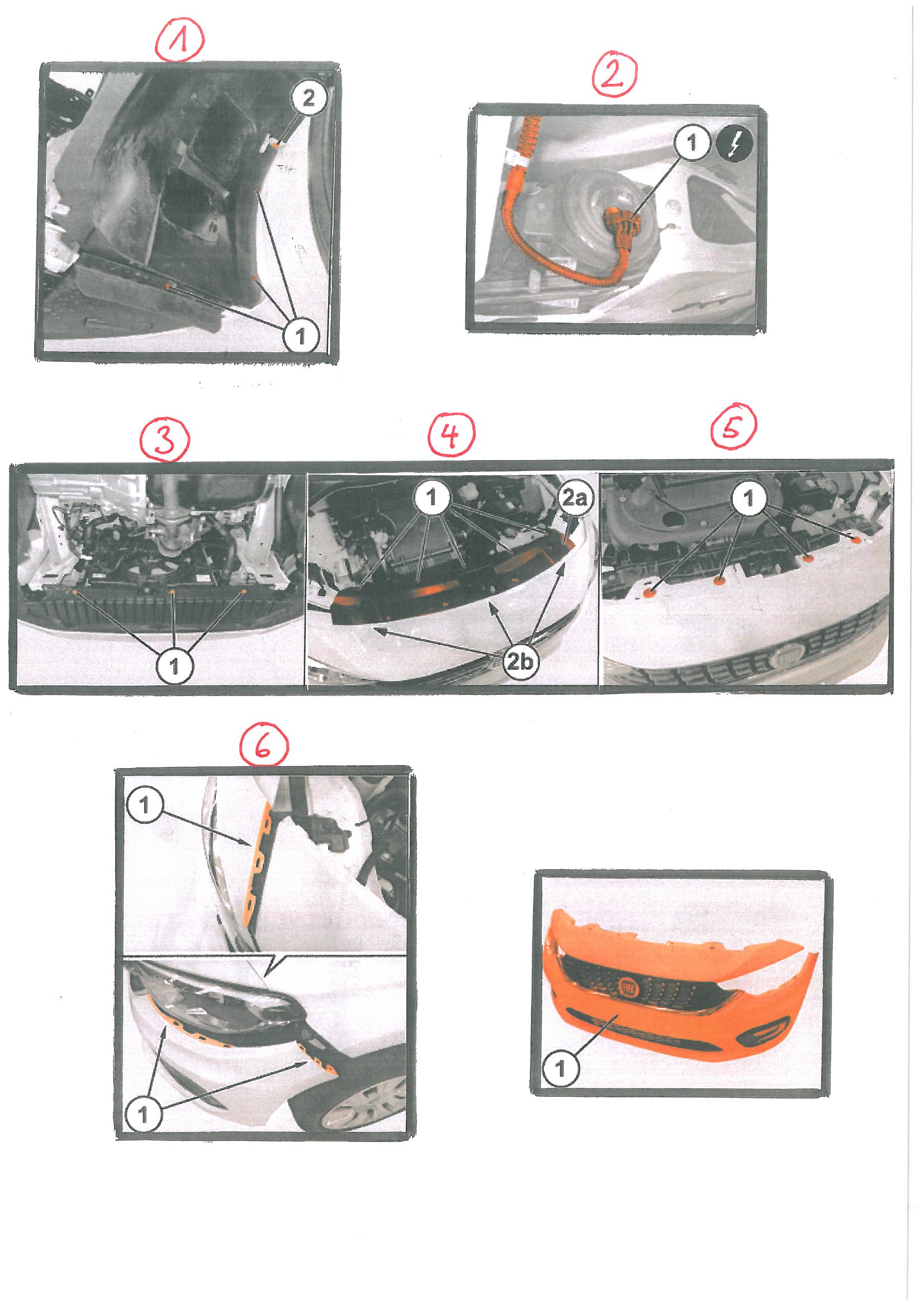

    Ist eigentlich selbsterklärend. Für den Ausbau der Scheinwerfer muss die Frontschürze abgebaut werden. Danach liegen die Scheinwerfer frei und man sieht mit einem Blick, wo sie am unteren Rand am Blech verschraubt sind. Bei meinem war die Schürze ja schon mal runter wegen dem Austausch des Grills. Da konnte man das sehr gut erkennen. Wie die Frontschürze abgebaut wird sieht man auf dieser schematischen Darstellung ganz gut:
  • @Scuderia Italia genau so siehts aus. Stoßstange ab und alles andere erklärt sich quasi von selbst.
