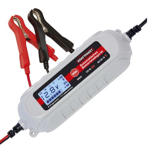

  • Falls du die Möglichkeit hast am Fahrzeug zu laden brauchst du nichts abklemmen.
    Mache das schon immer so und keine Probleme oder Fehlermeldungen bisher. Ich gehe mal davon aus das du ein intelligentes Ladegerät benutzt, wie z.B. sowas
