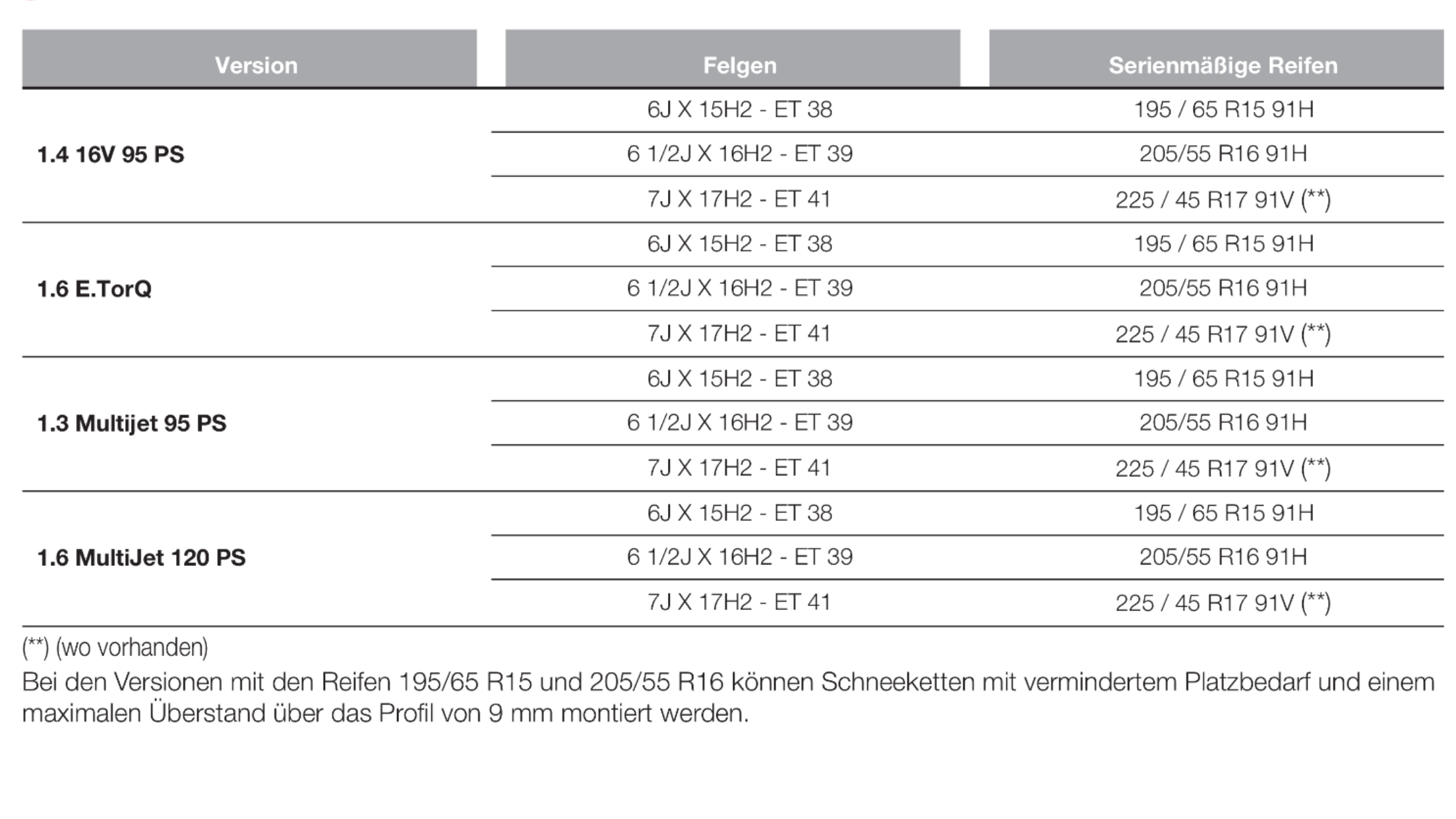

    ET 35 meines Wissenstands. Hatte da neulich mal irgendwo ein Dokument gesehen mit allen Zulässigen Reifen und Felgen Kombinationen.
