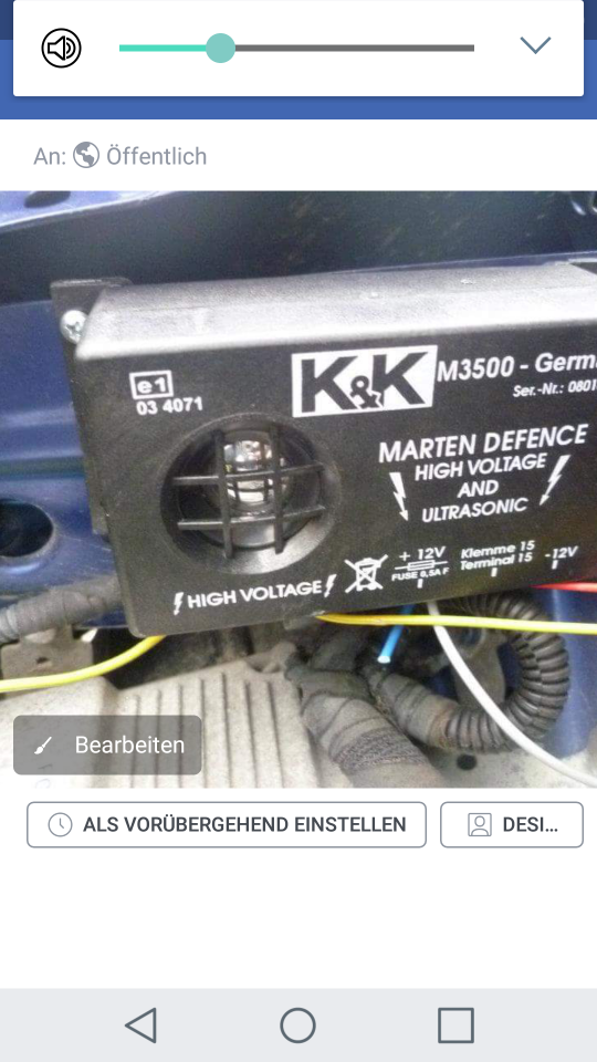

  • @Torra kannst du mir sagen wo du die klemme 15 für das Marder ding her hast? Bzw wäre es möglich wenn du ein pasr Fotos machen könntest. Bin nämlich deiner empfehlung gefolgt und hab mir das gleiche ding besorgt.
    Lg und Danke im Vorraus
  • Klemme 15 hab ich nicht benutzt, das Kabel dafür hab ich einfach abgeschnitten, bei mir läuft das Teil permanent. Einfach + - an die Batterie und fertig.
    Klemme 15 ist nicht erforderlich für die Funktion.
