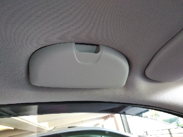

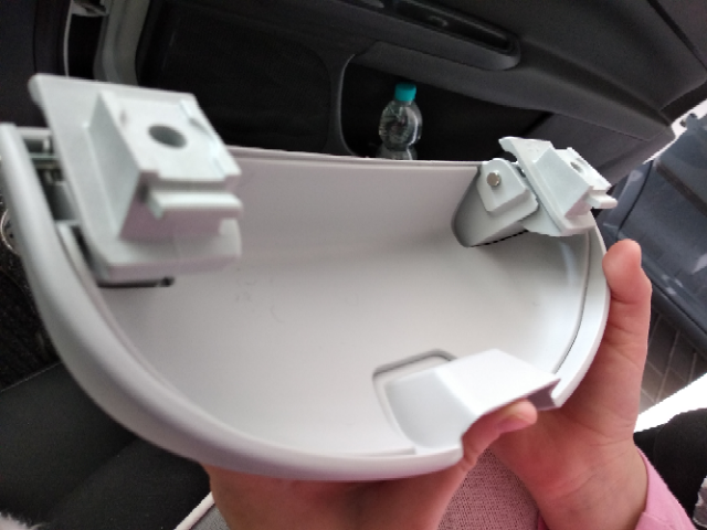

    ich habe die Brillenbox heute Mittag auf die schnelle eingebaut. =O

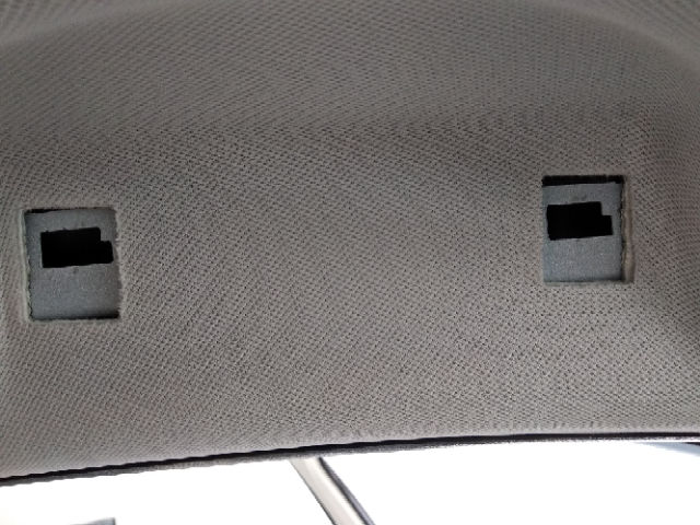

    Es ist leider nicht so einfach wie angenommen. Es sind keine Schrauben verbaut, die Griffe sind nur eingeklipst. Tricky bis ich drauf kam wie man die ausbaut. Erst die Abdeckkappen abhebeln und dann mit 2 kleinen Schraubendrehern die Federn oben und unten leicht anheben. Dann kann man den Griff abziehen und sieht nur 2 Ausschnitte im Blech. ;(

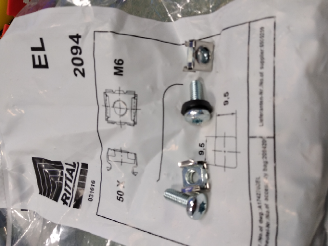

    Ich habe dann auf die schnelle Installationsmaterial für 9 Zoll Serverschränke genommen und die Gewindeplatten mit Feder in die Ausschnitte gedrückt und die 2 Halter mit den M6 Schrauben befestigt.
    In geschlossenem Zustand optisch einwandfrei und von der Funktion her top. Geöffnet sieht es nicht ganz so schön aus. Aber das ist mir erstmal egal. Vielleicht finde ich noch eine andere Befestigungsmöglichkeit. Habe nur kurz meine Mittagspause ins Auto verlagert. :D

  • Habe einmal grob drüber geschaut und was gefunden. Also, die "Nase" am Befestigungsfuß der Brillenbox sollte eigentlich unter den Himmel geschoben werden, dann sitzt das auch besser. Also sprich: die Blech/Kastenmutter in die Aufnahme unterm Dach drücken das die sitzt/einrastet, dann Brillenbox schräg ansetzen, Nase vom Fuß unter den Himmel schieben - dann den Fuß gerade stellen und anschrauben. Und wegen der Befestigung, beim Stilo und Croma waren die Griffe geschraubt also sowohl Blechmutter im Dachholm als halt Schrauben vorhanden. Kann man aber mitbestellen, sollten auch vom 500L passen denke ich:
    2x 51737664 "Spannstück" das sind die Blechmuttern (Stück um die 2,- Euro)
    2x 51940688 Schraube (Stück 0,25 Euro)
    Dann sollte das auch im offenen Zustand besser aussehen ;)

  • Hallo Zusammen
    Ich habe heute Morgen meine Brillenbox und Kleinteile geholt.
    Spannstück 51737664 past leider nicht. Ich habe mir danach
    bei Eisenwarenhändler Käfigmuttern M6 geholt. Leider passten
    sie nich ganz so pefekt wie die von Rüdiger. Mit etwas Nacharbeit
    ging es dann. Der Sommer kann kommen!

  • Hallo Onkel100,
    das Material ist das Gleiche wie auf den Bildern die ich schon gepostet habe. ;)
    Ich habe nur die Käfigmuttern andersherum eingesetzt. Sprich ich habe sie mit einer langen M6 Schraube quer durch die Öffnung im Blech eingeführt und praktisch
    "von hinten" im Ausschnitt aufgerastet.
    Dadurch wird der Halter der Brillenbox ganz an das Blech herangezogen und es steht nichts mehr krumm oder schräg ab.
    Ist aber ein elendes Gefrimel bis der Käfig einrastet...Vor allen Dingen muss man aufpassen das die Käfigmutter nicht in den Holm fällt... <X
    Aus diesem Grund vooooooorsichtig mit der langen Schraube einführen... 8|
