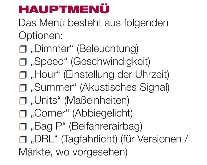

  • Ecki, ja, genau, das ist das vorhandene Menü. Vermutlich nicht umstellbar auf Deutsch, oder? Wo hast Du diese Aufstellung her?
    Aus der Bedienungsanleitung der Limousine.

  • Lest ihr eigentlich die Fragen nur halb? ?( Er schreibt doch direkt zu Beginn, dass der Kombi nen Pop ist. Und der Pop hat das kleine 3" Radio drin und das einfache BC. Das ist halt nur in englisch verfügbar, hat nix mit reimport zutun. Das ist in meinem deutschen Pop auch so. Und es ist mehr als unnötig dafür zum Händler zu rennen. Ihr findet im BC ganze 6 englische Wörter, plus on/off. Und das sind nicht mal Einstellungen an die man regelmäßig ran muss. Da ist ja nur die Uhrzeit zu verstellen und vll mal den Beifahrerairbag auszuschalten. Mehr ist da eigentlich nicht ...

  • Es geht immer noch um das BC und nicht das Radio! :D Und da gibt es keine Spracheinstellung, das BC ist halt in englisch und die 6 Wörter tun keinem weh ;)
