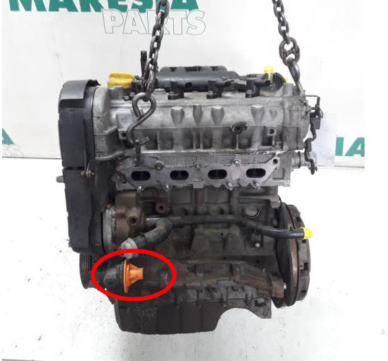

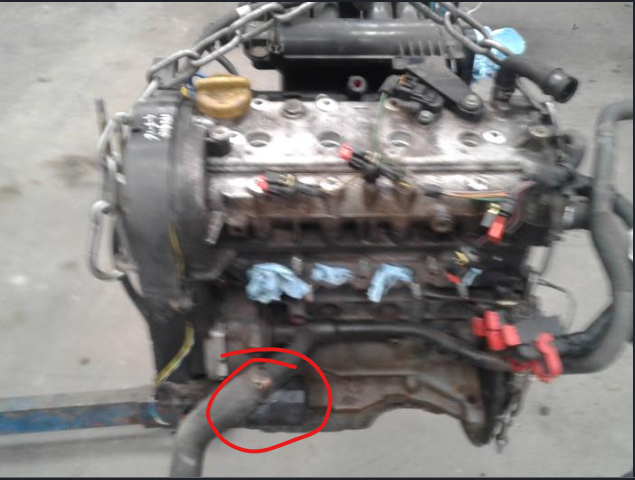

Hat jemand schon den Ölfilter selbst gewechselt? (Beim 1.4 16V)
Sitzt der normalerweise dort?
Zum Vergleich Fiat Punto II (188) 1.4 16V Motor

OK. Das wollte ich eigentlich wissen.Leider habe ich keinerlei Anleitung dazu finden können.
Muss man denn von unten erst eine Abdeckung wegbauen oder kommt man so an die Öl-Ablassschraube und den Ölfilter?
Grüße!
Nein, die Unterboden Verkleidung muss natürlich dafür ab.
