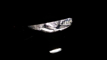

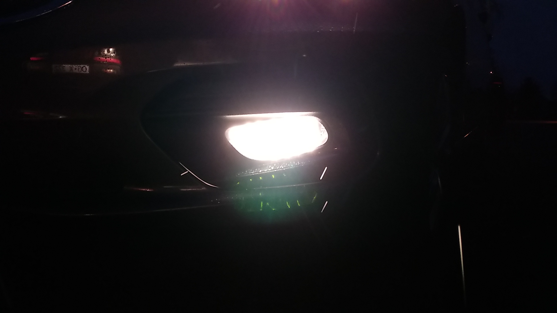

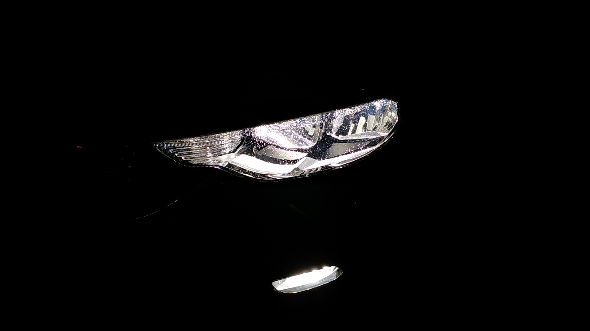

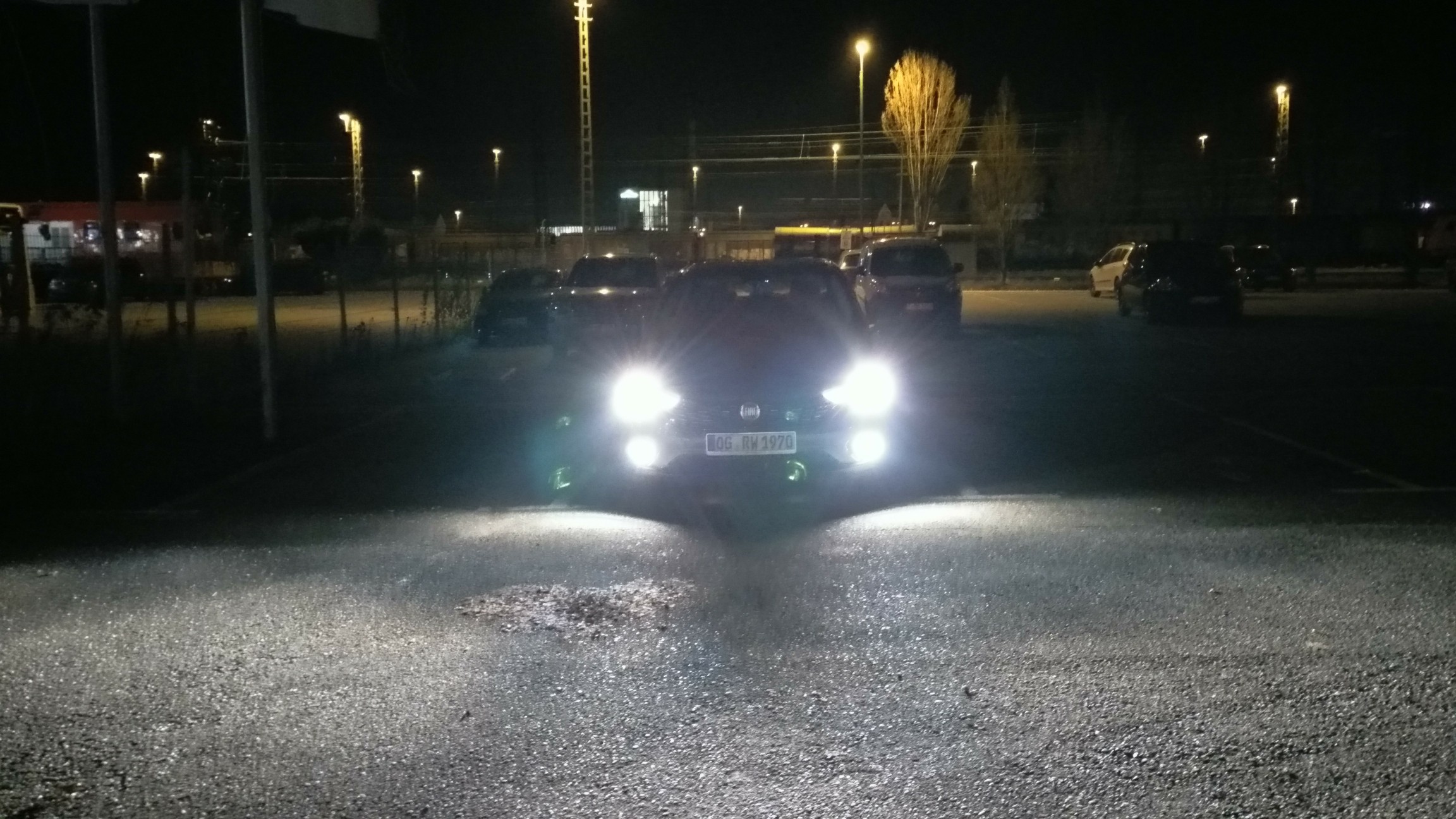

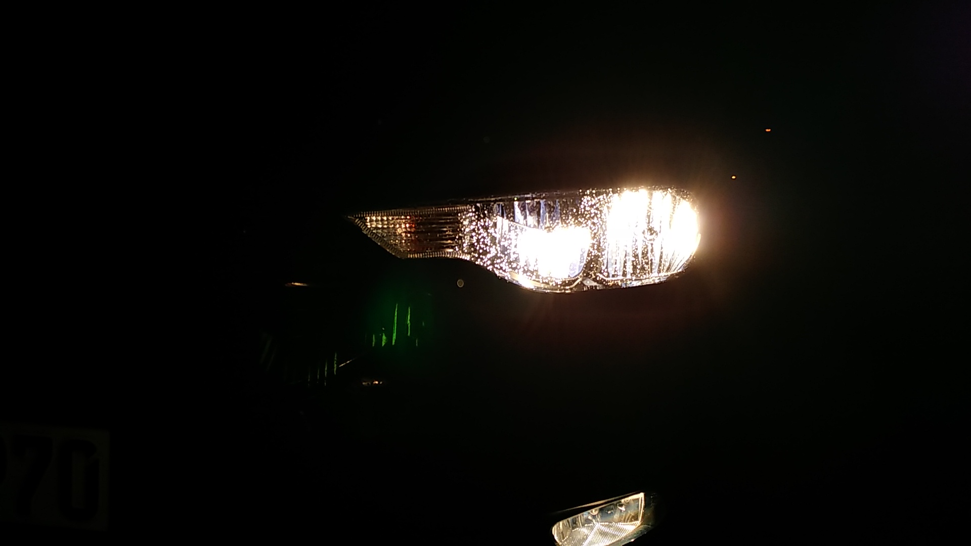

  • Hier nun wie versprochen mein Erfahrungsbericht zu den Leuchtmitteln.
    Ich habe wie bereits geschrieben versucht das Maximale aus der einfachen Beleuchtung der Limousine herauszuholen.
    Verbaut wurden H11 Nightbreaker als Nebel/Abbiegelicht welche von der Lichtfarbe tatsächlich deutlich weißer sind und zumindest bei den rechteckigen Nebelscheinwerfern mit seitlichem Reflektor die Leistungsfähigkeit nahezu verdoppeln.
    Somit für rund 18 € ein klarer Gewinn.
    Als Tagfahrlicht in Kombination mit Fernlicht verbaute ich die H15 Cool Blue Intense.
    Diese Lampen sind ihren Preis von fast 38€ definitiv nicht wert. Zwar steigt die Leistungsfähigkeit des Fernlichts um gefühlt rund 20% und auch die Lichtfarbe würde ich als weiß bezeichnen jedoch funzelt das Tagfahrlicht genau so gelb wie mit den Originallampen. Dort kann ich keinerlei Unterschied feststellen. Wer also gerne ein LED bzw. Xenon ähnliches Tagfahrlicht bei den Reflektorscheinwerfern wünscht kann dies auf legalem Weg vergessen.

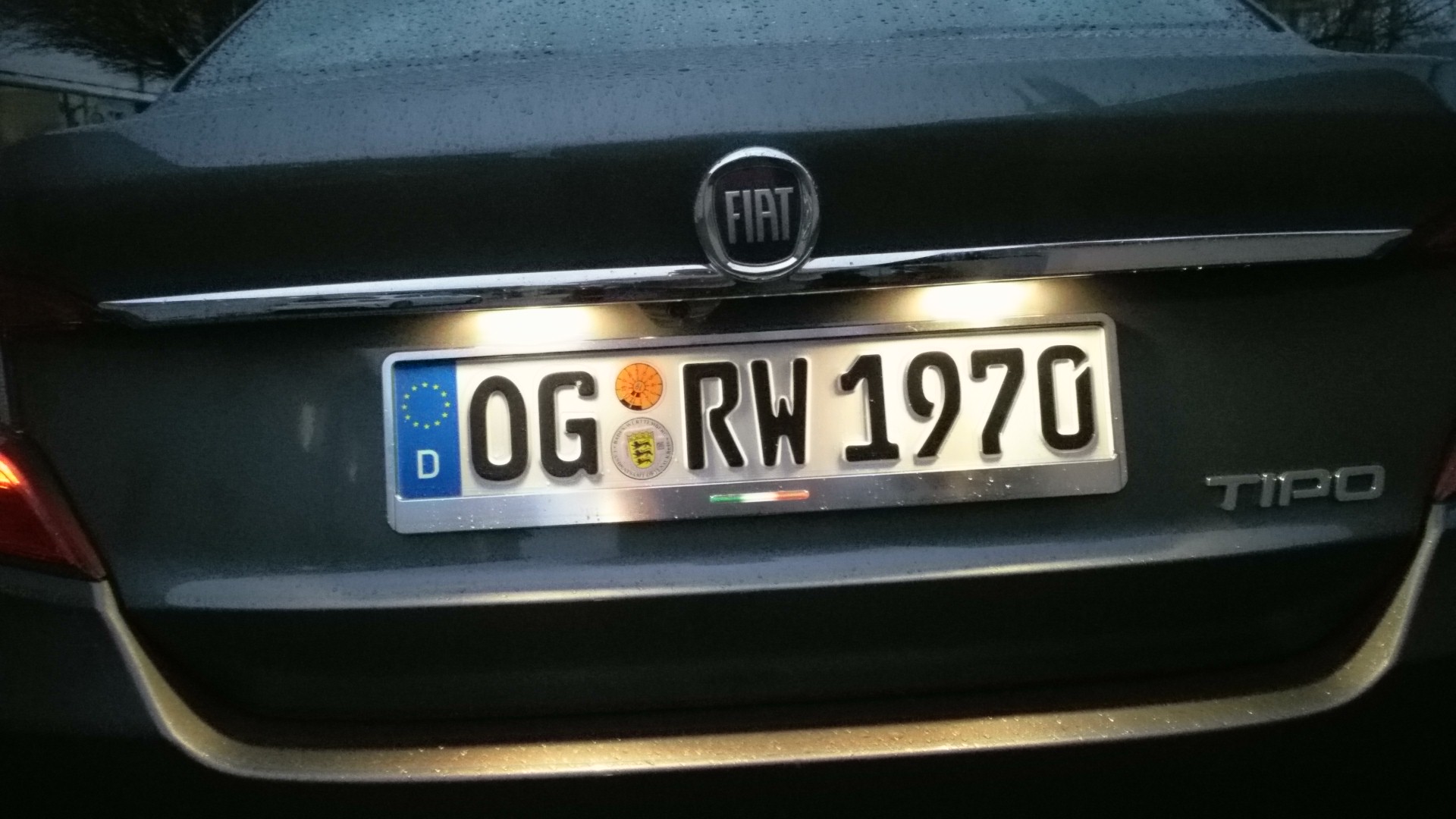

    Zuletzt verbaute ich als Nummernschild Beleuchtung die W5W Cool Blue Intense für 6,50 €. Diese Birnen produzieren ein deutlich weißeres Licht jedoch sind sie vom Xenon/LED Effekt noch meilenweit entfernt.
    Mein Fazit: Das kann man bei diesem Preis machen muss man aber nicht.
    Die bereits seit ich meine Limo besitze verbauten H7 Nightbreaker als Abblendlicht verdienen eine klare Kaufempfehlung da sie die Lichtausbeute in diesem Scheinwerfertyp nahezu um 100% steigern und die Lichtfarbe von gelb in Richtung weiß verschieben. Diese sind für aktuell rund 18€ zu haben.
    Zum Aus- Einbau kann ich sagen das dies bei der Limousine sehr einfach zu bewerkstelligen ist.
    Die Nebellampen lassen sich durch die Wartungsöffnungen in den Radhausverkleidungen problemlos wechseln. Der richtige Sitz ist durch den Bajonettverschluss der Birnen dabei immer gewährleistet.
    Bei den H15 sieht das ähnlich aus den nach abziehen der Gummikappen liegen diese sehr gut zugänglich frei. Auch diese verfügen über einen Bajonettverschluss.
    Die Kennzeichenbeleuchtung ist etwas fummelig denn man muss die Streuscheibe etwas anheben und dann von links mit einem mit Stoff umwickelten Schraubendreher Druck auf die Klammer dahinter ausüben damit sie ausrasten.
    Dauer für dan Tausch aller Lampen ca. 10 bis 15 Minuten.
    Hier nun ein paar Bilder die jedoch aufgenommen mit meinem Handy teilweise verfälscht und nicht wirklich korrekt wiedergegeben werden.
    Vorher:
    Nachher:
