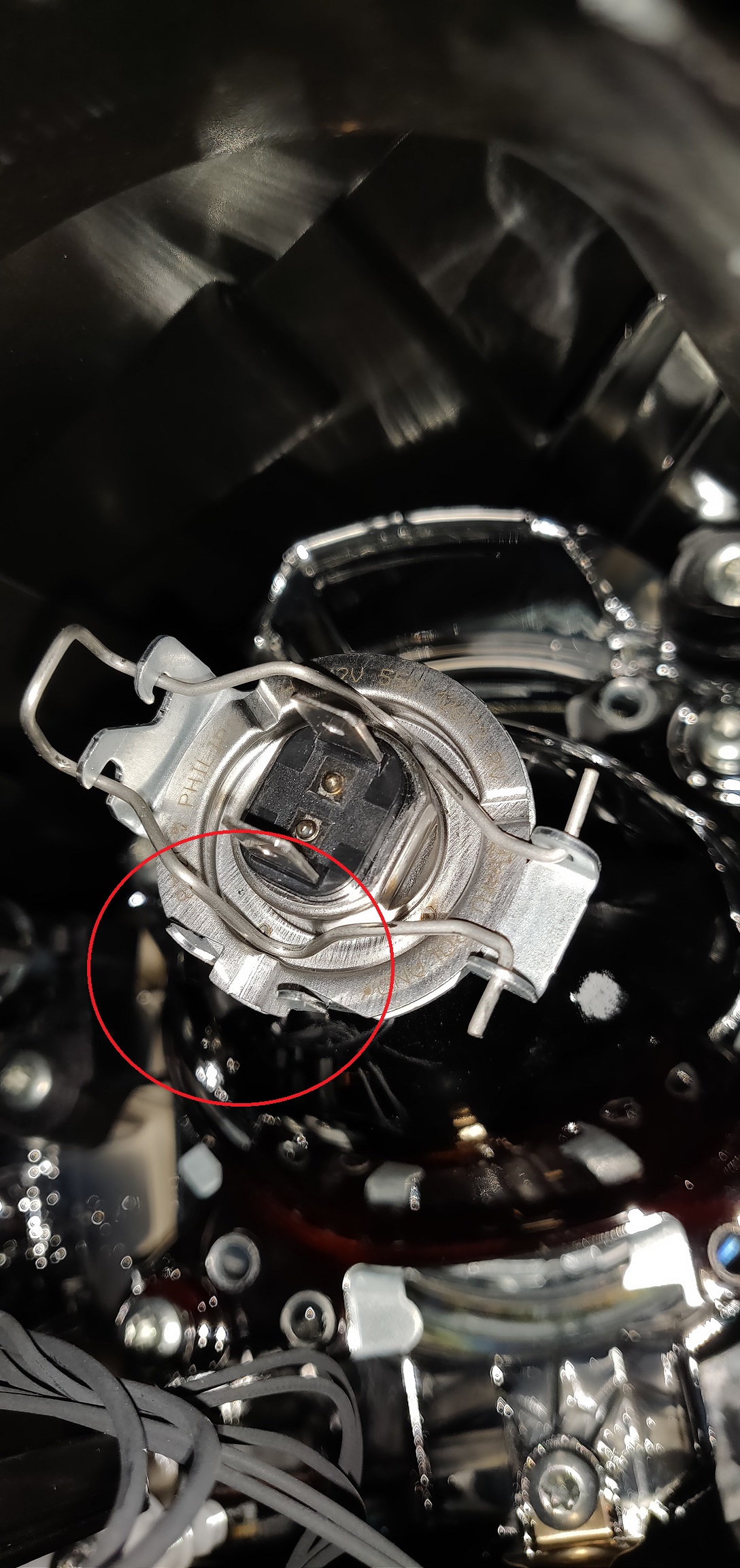

    gestern Abend habe ich mein Abblendlicht im Tipo Kombi gewechselt. Da ich am Anfang ziemlich Probleme hatte den richtigen Sitz zu finden habe ich mal brauchbare Fotos gemacht! 8)
    So sieht die Lampe richtig fixiert aus, man achte auf die Klammer und die markierte Ausbuchtung:
    Dies ist Links und Rechts gleich. Auf der Fahrerseite kam ich sehr gut dran, auf der Beifahrerseite gibt es im Radlauf eine kleine "Wartungsklappe", darüber kam ich auch gut dran.

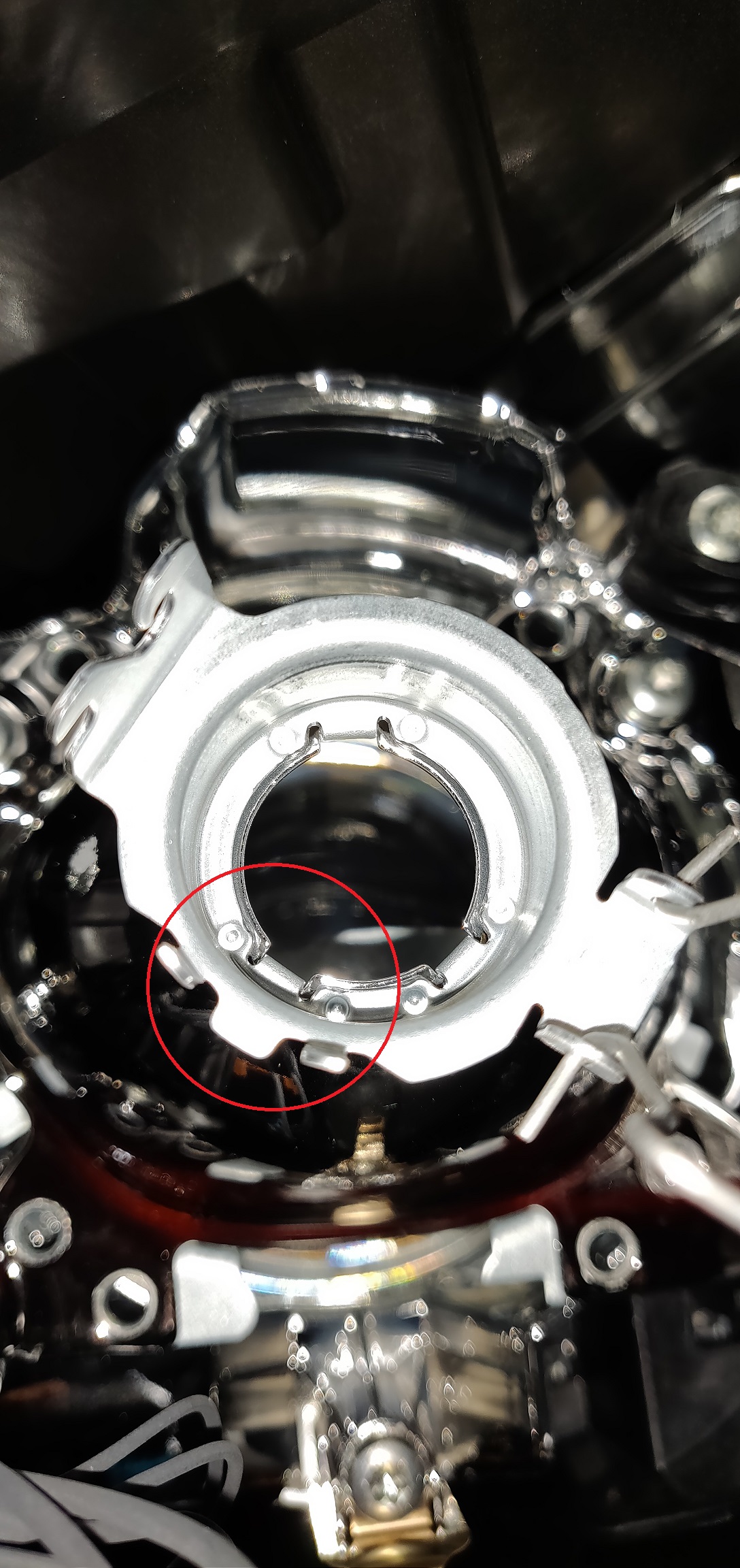

    Probleme hat bei mir aber der richtige Sitz der Birne gemacht, hier nochmal ein Bild ohne eingesetzte Birne:
    Ich hoffe euch damit ein wenig geholfen zu haben, beim nächsten mal geht´s bei mir auch schneller. Schwer fand ich das jetzt aber auch nicht ;).

  • Meine Scheinwerfer haben diesen Haltebügel nicht. Bei mir wird die Birne nur mit 3 Klipsen gehalten.....

  • Ja genau!
    Bei mir kam ich auf der Fahrerseite ohne Probleme von oben drann.
    Beifahrerseite geht nur über die Wartungsklappe richtig gut, ist auch nicht schwer wenn man es einmal gemacht hat! :)

  • Ja, Fahrerseite ist easy. Fernlicht Beifahrerseite geht imho auch noch, aber ist n Kampf. Abblendlicht Beifahrer geht ausem Motorraum gar nicht.
    Danke für den Tipp - dann probier ich es nächstes Mal über die Wartungsklappe im Radkasten :D
