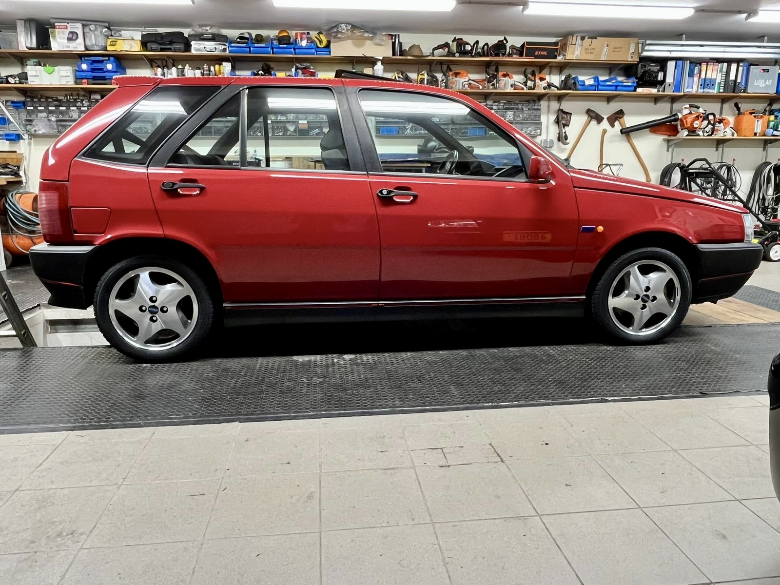

    Respekt, da möchte man gerne mal dabei sein, einfach nur zugucken wie es langsam "wächst"...satisfying. =)
    Warum man das Fahrzeug im Zuge einer so aufwändigen Restauration nicht gleich noch schwarz lackiert wird mir für immer verschlossen bleiben. :1f601:
    Das hat mehrere Gründe, ich wollte den unbedingt in rot weil mein erstes Fahrzeug, ein Tipo 1.6 i.e genau diese Farbe hatte. Ausserdem ist an der Karosserie nicht viel gemacht worden, beide Kotflügel vorne sind neu wegen Rost, ansonsten hat er nur ne anständige Politur, er hat also einige kleine Gebrauchspuren. Das Konzept gefällt mir, die Karosserie erzählt ein paar Geschichten aus den 34 Jahren und die Technik ist komplett neu für die nächsten 34 Jahre…
    Ein grosses Dank an die vielen netten Worte!
    Tom

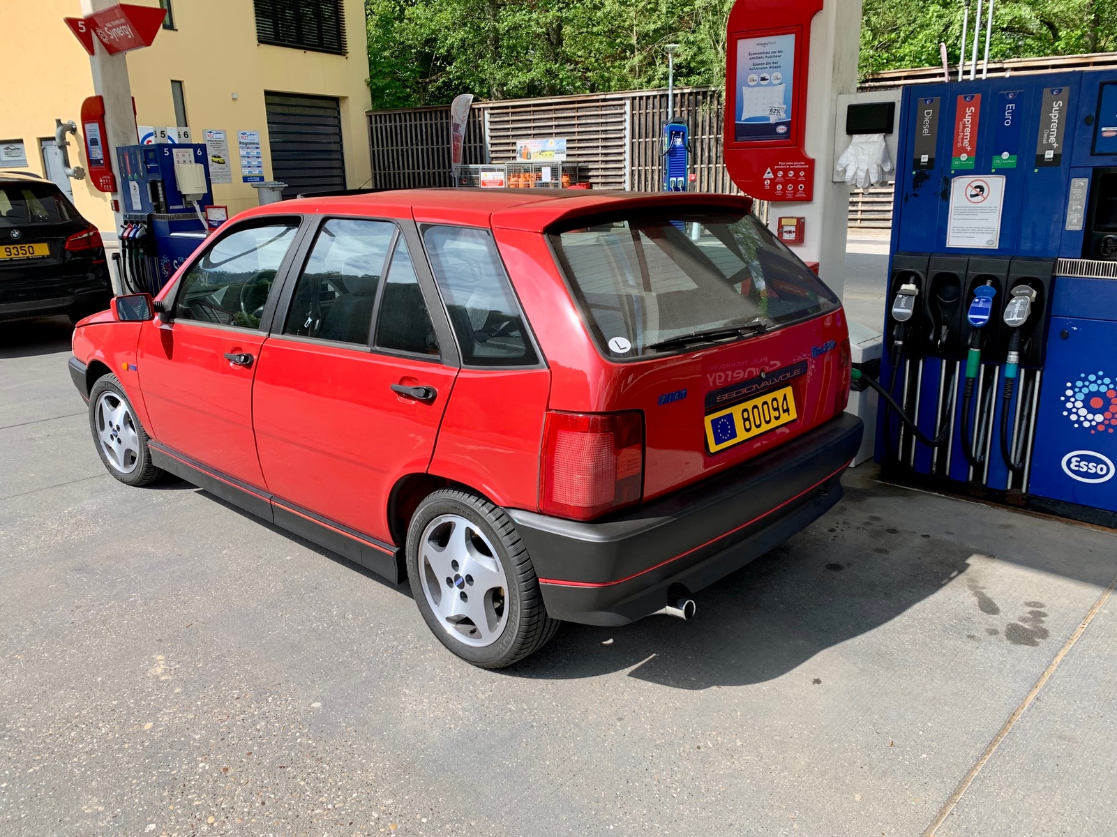

    Ostern vor zwei Jahren fasste ich den Entschluss meine Baustellen zu verkaufen, demnach musste auch der Tipo weg. Durch einen Zufall meldete sich ein sympatischer Mann aus Luxemburg mit unglaublicher Hingabe zu seinen Fahrzeugen, und dem nötigen Fachwissen. Wir blieben un Komtakt und so konnte ich die Restauration des Tipo weiter vefolgen. Wenn ich von Restauration spreche spreche ich von nagelneuem Motor, Kabelbaum, Fahrwerk, Bremsen, und und und.
    Vor einem Jahr entschloss sich Jack das Fahrzeug zu verkaufen. Wohlwissend dass ich das auto liebe war er bereit zu warten, und jetzt habe ich die Möglichkeit das Auto zurück zu kaufen. Anfang Mai kommt der Tipo zu mir zurück, inllusive Anmeldung, TÜV und einem technischen Zustand wie er nicht mal ab Werk kam!
    Ich bin überglücklich dass diese inzwischen 10 jährige Odyssee nun endlich ein glückliches Ende findet.
    Und auch die Einsicht dass sich Einiges im Leben zu guter Letzt doch zum Positiven wenden kann nehme ich somit mit auf den Weg. Demnach steht das Auto nicht nur für Spass und Freude an Youngtimer sondern nun auch Hoffnung und positive Erfahrungen…

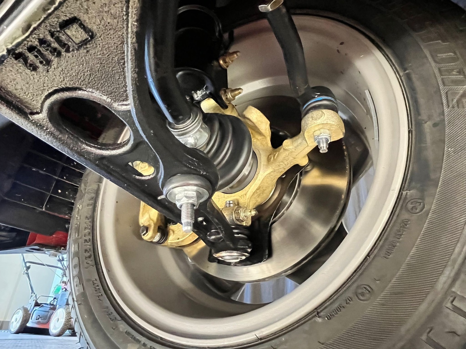

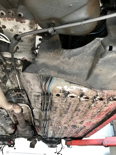

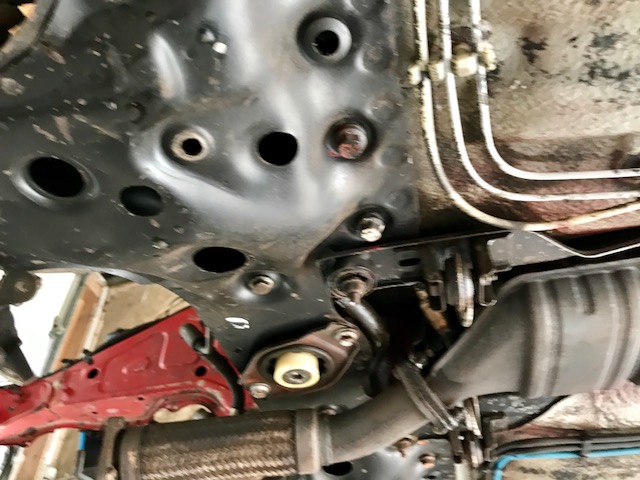

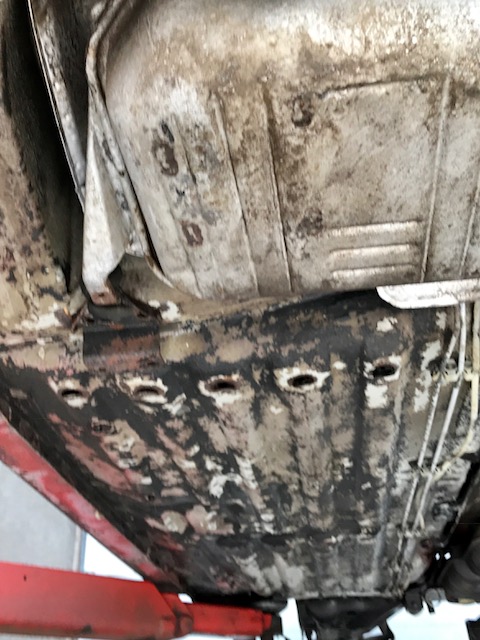

    Anbei erste Bilder vom Unterboden!
    Grüsse,
    Tom

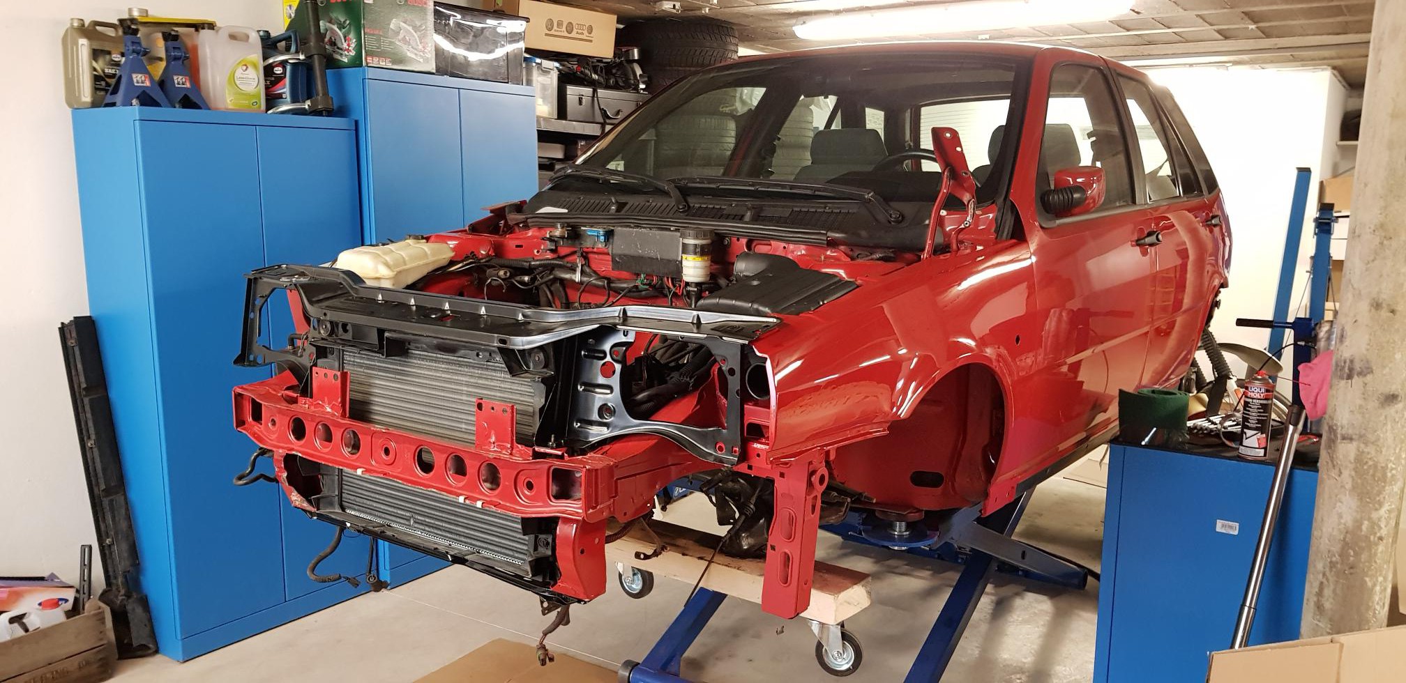

    Hier ein aktuelles Foto vom Wiederaufbau...
    Tom

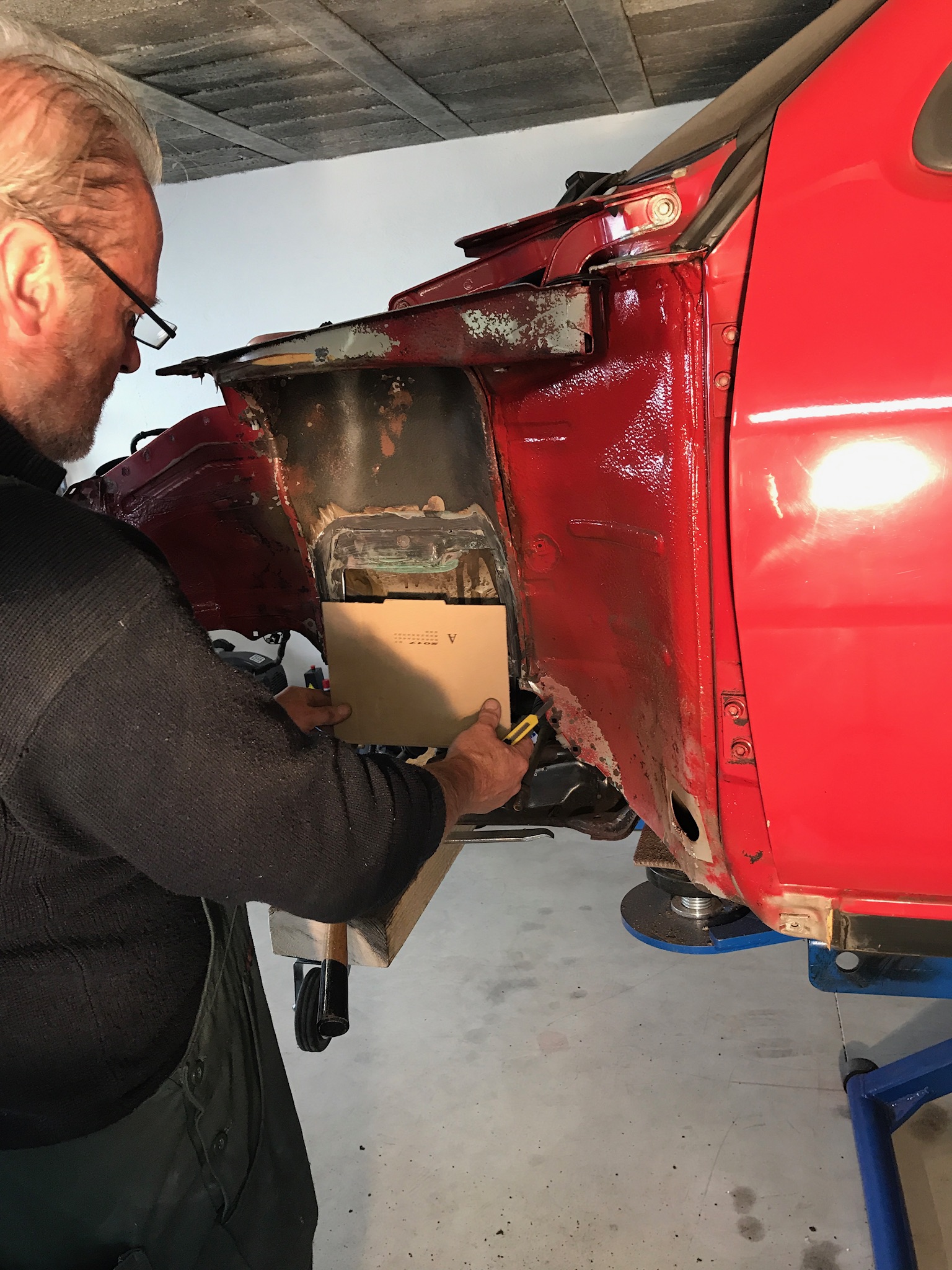

    Hi,

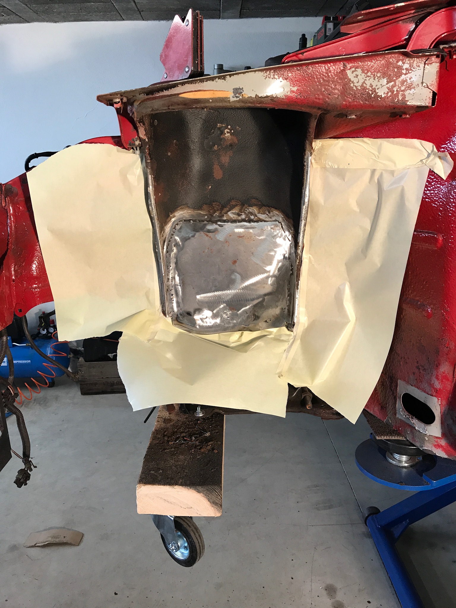

    Am Tipo sind 3 Stellen welche geschweißt werden müssen.
    Jeweils in den beiden vorderen Radkästen und einmal hinten im Radkasten an der Beifahrerseite.
    Für den Rest befindet sich das Blech in sehr gutem Zustand, lediglich ein paar Kleinigkeiten und neuer Steinschlagschutz / Unterbodenschutz, dann kann er endlich wieder auf seine Achsen...

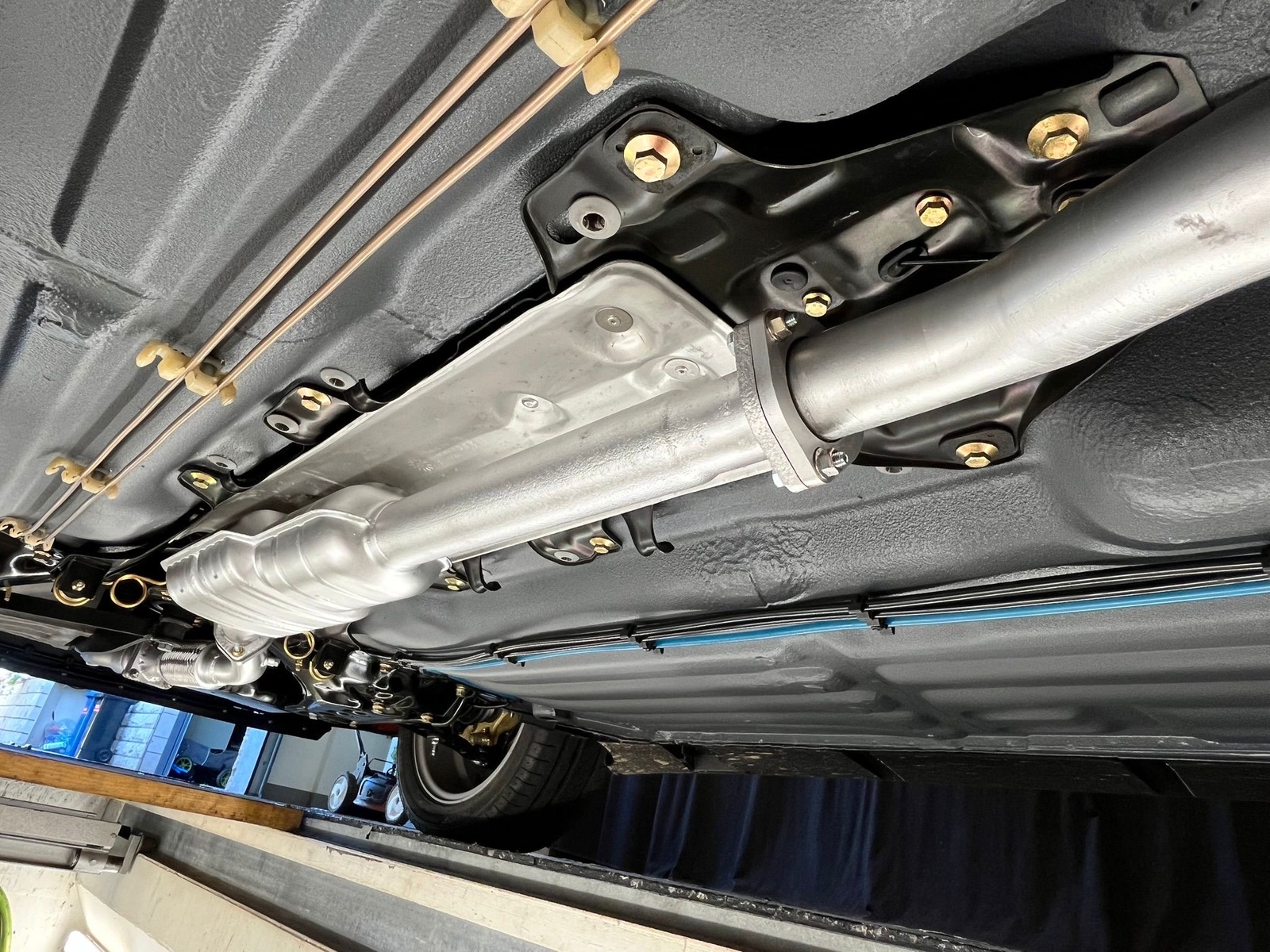

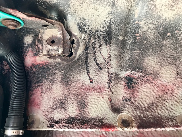

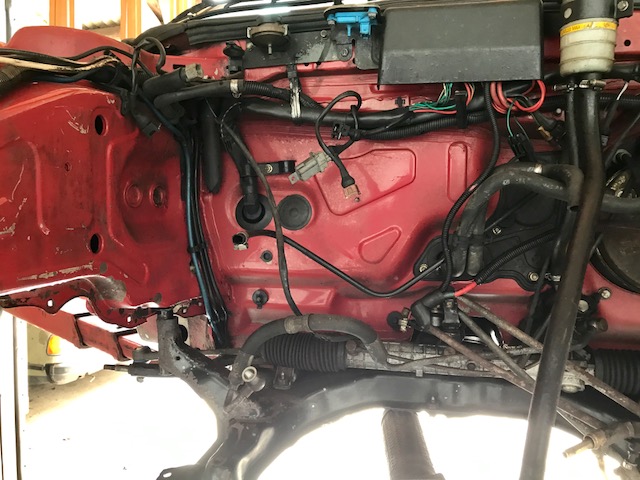

    Auf dem dritten Foto kann man die Problemstelle sehen.
    Es handelt sich hier um die schlimmste Stelle, durchgerostet ist er nicht aber denkoch ist das so nicht tragbar, bedenkt man den bisherigen Aufwand der betrieben wurde...
    Naja, durch die Eigenkonstruktion ist die Karosserie mobil, so konnte ich sie in der Werkstatt beiseite rücken und kann das Auto auch im Frühjahr rausdrücken um eine Grundreinigung durchzuführen

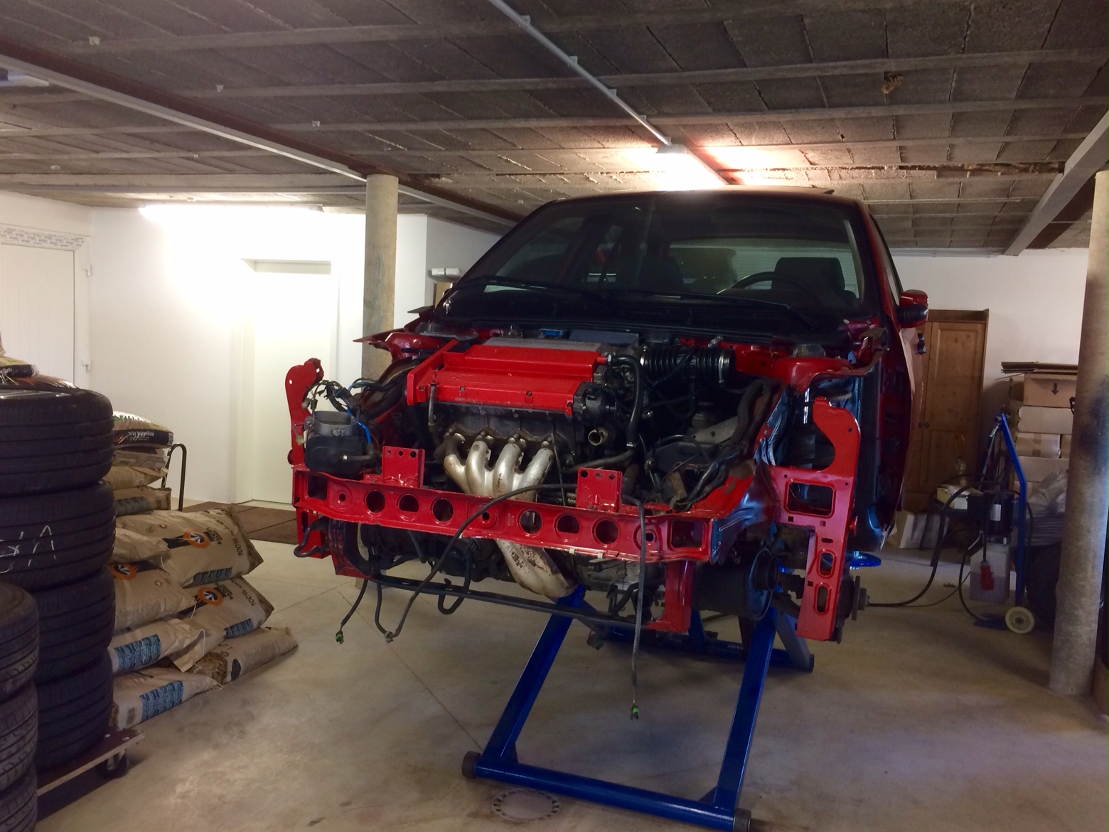

    Gerne hätte ich heute Fotos gezeigt auf denen der Tipo auf seiner neuen Aufhängung steht doch es kam ganz anders...
    Als die alte Aufhängung demontiert war fielen zwei oder drei kleine Roststellen an der Spritzschutzwand zwischen Motorraum und Radlauf ins Auge. Was also tun? Da die Kupplung eh durch war fiel die Entscheidung dahingehend dass das gesamte Triebwerk samt Getriebe ausgebaut und überholt werdel sollte...
    Der Ausbau war unproblematisch, und ich habe in Trier auch eine mir vertraute Werkstatt für die komplette Motor- und Getriebeaufbereitung gewinnen können.
    Während der Zeit werde ich mich um die Reinigung, Grundierung und Lackierung des kompletten Motorraums kümmern... Aus der Teilrestauration wird also eine Komplettrestauration, aus Mai 2017 wird Mai 2018...
    Fotos folgen noch...

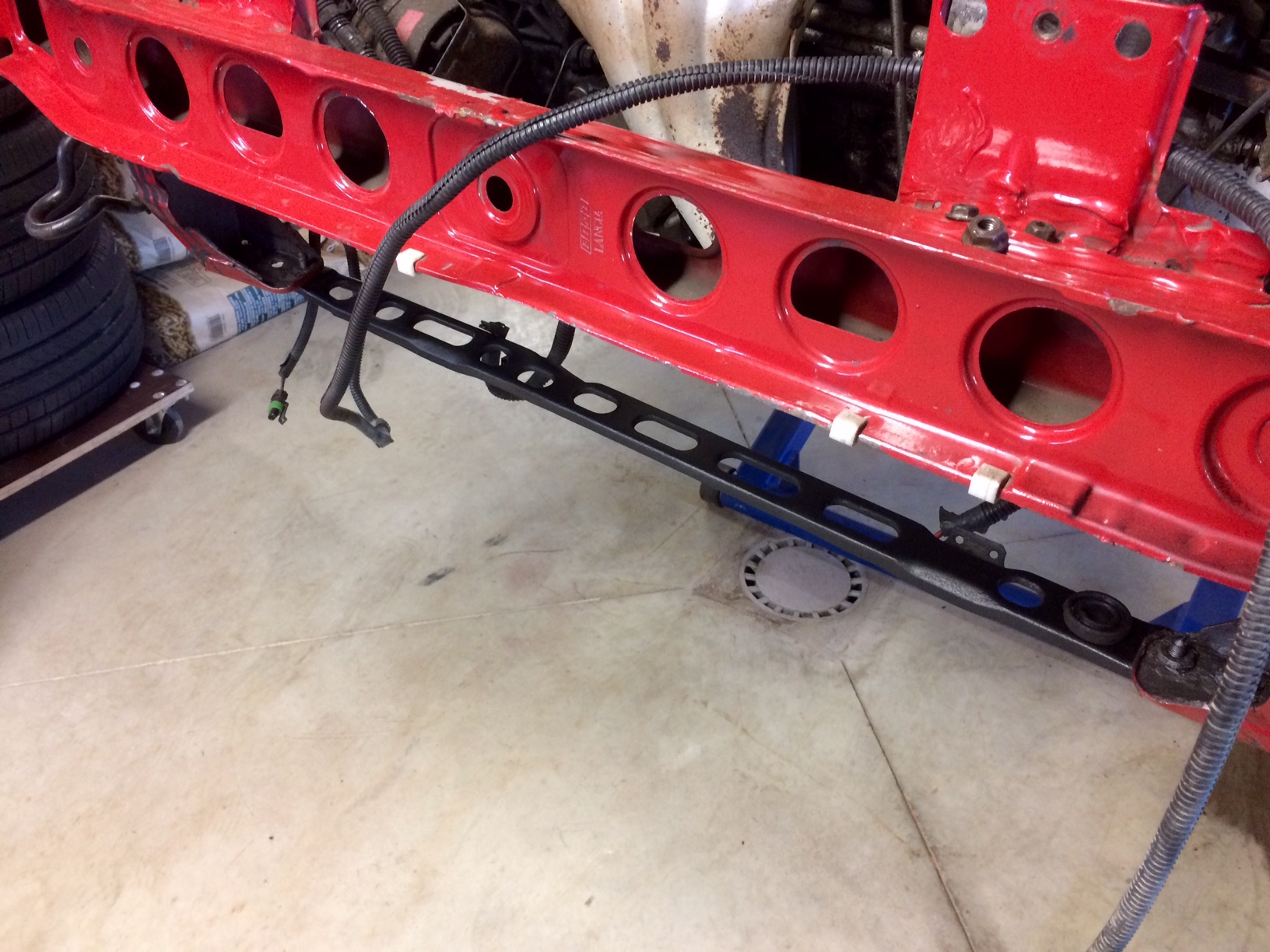

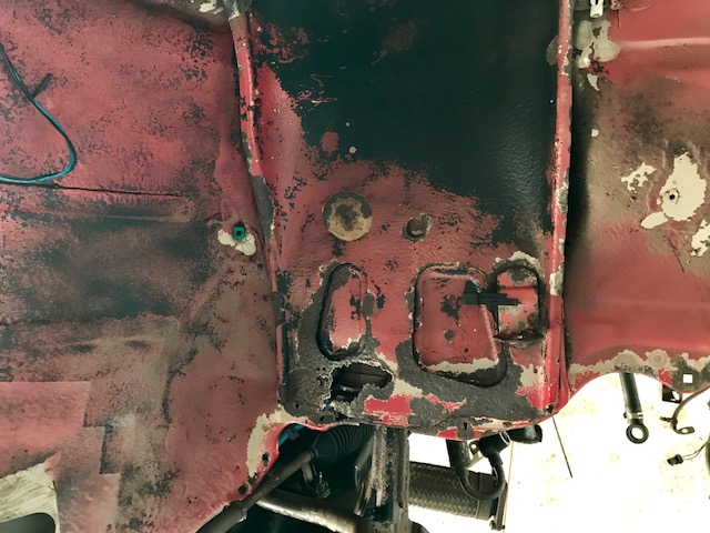

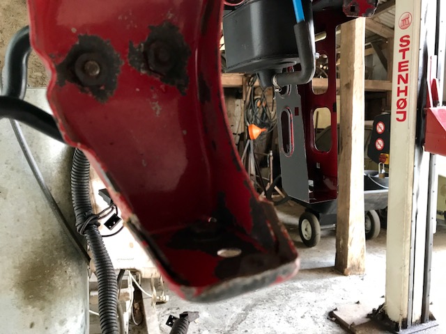

    Hallo,
    Es hat sich einiges getan die letzte Zeit... Die unzumutbaren Roststellen wurden entfernt, der Wagen ist immer noch nicht neu, hat aber jetzt einen guten Allgemeinzustand. Flugrost am Fahrwerk ist immer noch ein Thema, ich denke aber dass das so bleibt, will ihn ja auch noch fahren können. Durchgerostet ist aber nichts mehr. Ledigilich die Aufnahmepunkte des Wagenheebers müssen noch einmal gereinigt und lackiert werden, das ist aber erst später ein Thema.
    Ein paar Bilder zeigen den Fortschritt...
    Träger am Anfang des Projekts:
    Träger jetzt:
    Neu gemacht wurden ebenfalls, die Batteriehalterung sowie der Träger für den Kühler, hier wurden allerdings die bestehenden Teile gereinigt, grundiert und lackiert...
    Der Wagen steht zur Zeit so auf der Bühne, nun werden alle Fahrwerk und Bremskomponenten erneuert und dann kommt er wieder auf die Räder... Die Intensivreinigung des Motorraums inklusive der eventuellen Erneuerung von Kontakten steht jetzt an erster Stelle...

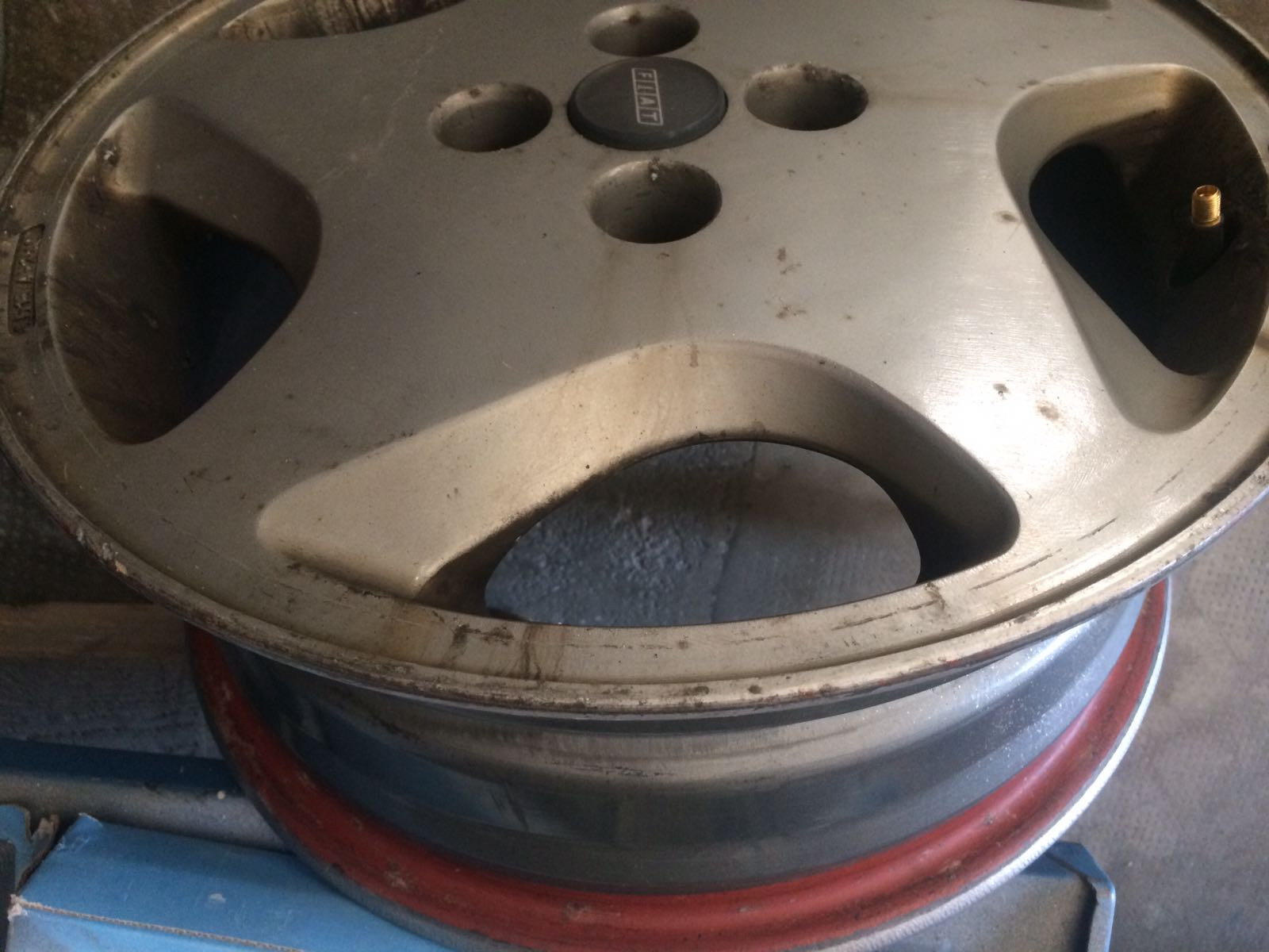

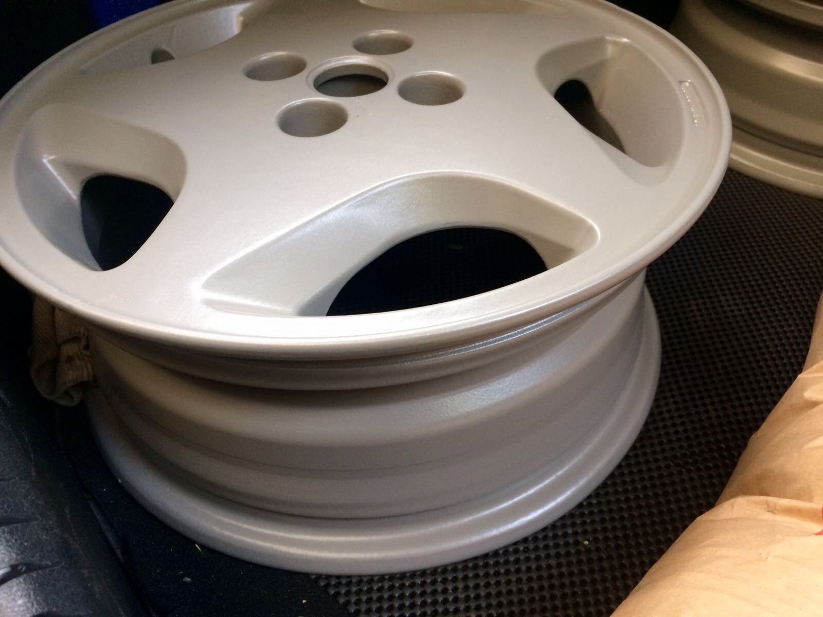

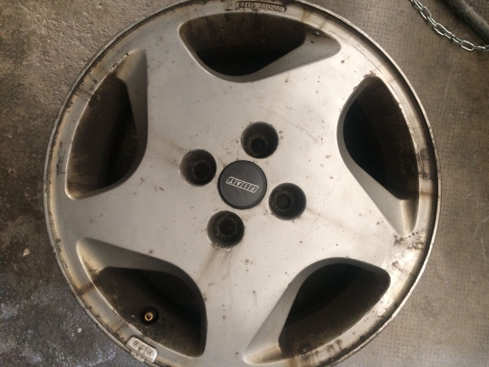

    Hallo,
    Heute hab ich die originalen Felgen zurück bekommen. Sie wurden gerichtet, gesandstrahlt und neu pulverbeschichtet. Ich freu mich riesig weils an sich die ersten Teile sind die jetzt wirklich neuwertig sind! Auch wenns die letzten Teile sind die montiert werden! ;)
    Vorher:
    Nachher:
