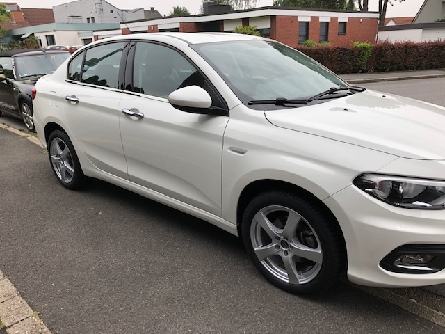

    Es sind nun schöne Dezent RE in 7Jx17 mit ET38 geworden.
    Bereift mit 205/50 Ganzjahresreifen von Nankang. 225/45 erschien mir für den Winter dann etwas zu breit, weshalb der 205/50er ein guter Kompromiss ist.
    Ich bin gespannt, wie es montiert aussieht !!
    Zu dem Komplettpreis von rd. 590€ finde ich, dass ich ein echtes Schnäppchen gemacht habe.
